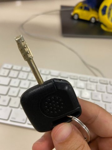

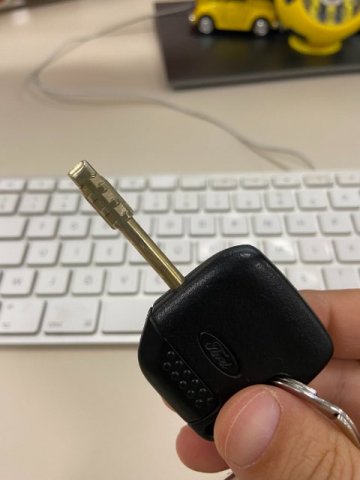

@Sani GerşonSani bey son olarak bişey daha soracaktım aracım kumandadan açılmıyor kapılarıda anahtarla açıyorum,yoksa bu araçlar kumandadandamı açılmıyor yada iptalmi edilmiş bilginiz varmı? bu arada sanki pilide zayıflamış gibi ama basınca ışık yanıyor.
Mehmet Dagdeviren58 yazdı:
Alarm veya uzaktan kumanda hiç bir zaman orjinal donanımda olmadı. Sonradan eklenmiş sizinki. Bir elektrikçiye göstermeniz gerekiyor.
orjinal anahtar o, lakin escort un ve üstündeki düğme de anahtardaki led el fenerini yakma düğmesi, uzaktan kumanda yok
Mehmet Dagdeviren
Araba tam bilinmeyenli denklem :D
aklımın ucundan geçmezdi onun fener olduğu..
çok teşekkür ederim,saygılar

içinde büyük boy yassı pil var 2025 veya 2023 yenileyin fener çalışır
ford logosuna basın plastik tırnaktan kurtulsun yana doğru açılır

Teşekkür ederim
Varta v625 U siparişini verdim gelince deniycem bakalım.
