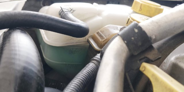

bizim araclarin sogutma sivi kapasitesi 7 litredir. Videoda anlattigim gibi 3 litre antifiriz alıp gerisini su ile tamamlayarak işlemi yapabilirsiniz. Videoda cekmedim ama ek olarak kalorifer peteginde yer alan siviyi da ayrica tahliye ederseniz daha saglikli olur. Malum o kisim biraz içerde ve aşağıda kaldigi icin kendi kendine bosalmiyor

Güzel çalışma. Ancak normal su koymak doğru değil (içinde mineraller var) saf su ya da shell’deki gibi hazır karıştırılmış antifirizler daha uygun seçim olur.

saf su detayi bence gereksiz, zamaninda o sekilde de yapiyordum. bi farkini gormedim. icme suyu iyidir :)
