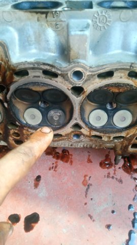

Artık orasına da ayrı bakılmalı usta foto attı subap yanmış dedi ama neden benzinli araba 45000 de yakar sebebinide bulmak lazim
Yusuf Değirman
Yakmaya başlamış subap öyle gösteriyor siyah olmuş ama nasıl olur niye olmuş anlamak zor
subın oturduğu yerde kurum varsa da bu taraftan rengi siyah olur, diğer taafını görmeden ben yanmış diyemezdim. fotoda fark edilmeyen subap çevresinde yontulma eksilme varsa bilemem tırnağa gelen çentik vb.
