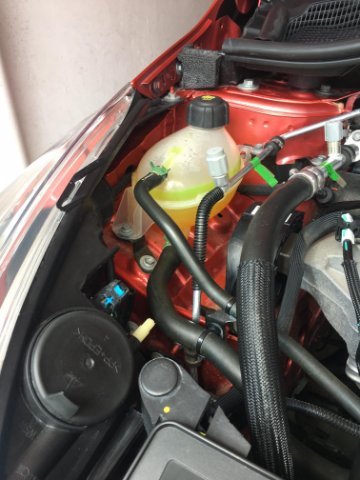

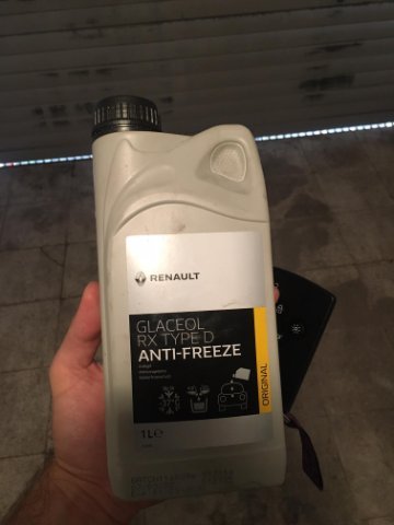

Bu sabah randevu almadan servise gittim ve atölyenin önüne çektim aracı. Karşılamada ki hanımefendiye durumu kısaca aktarıp yardım rica ettim. Kırmadılar, atölyede yetkili kişiye yönledirdi ve teknik personel eşliğinde araca baktık. Detaylarından bahsettim ve kronik bir sorun olup olmadığı konusunda konuştuk. Motoru ışıkla gözlemleyerek tahliye tapalarına ve birkaç yerine kaçak var mı diye baktı kontrol etti. Herhangi bir sorun olmadığını ve bu araçlarda su eksiltme konusunda şikayet almadıklarını belirtti. Baktığımız esnada motor soğukken olan seviyenin biraz daha üzerinde görünüyordu. Daha önce ki bakımda tamamlanıp tamamlanmadığını sorduğunda ise, gerek görülmediğini söylediler dedim. Normalde yeni araçlarda belirli bir seviyede kayıp olabileceğini söyledi. Bir de motor soğukken yukarıda ifade ettiğiniz gibi hortumlarda genleşme nedeni ile biraz da az göründüğünü aktardı. Motor soğukken min. seviyesine yaklaştı ise tamamlanmasının gerektiğini söyledi. Bunun haricinde korkulacak bir şey olmadığını ifade etti. Aynı antifiriz ile tamamladık ve tekrar bir eksilme yaşanmayacağını yine de takip etmemi beklenmedik bir durumda servise gelmemi söyledi.
Açıkcası çok rahat ve kendinden emin şekilde tekrar eksilme olmayacağını söyledi. Servis için kayıt almadılar, herhangi bir ücrette ödemedim. Kullandığımız malzeme görseli bu şekilde.
bu 0,9 motorda su eksiltme sorunu yaşayan çok kişi varmış. google'da aratırsanız çekilmiş onlarca video da var. kimisi termostat contası sorunlu demiş. kimisi onu da değiştirdim ama çözüm olmadı demiş. biraz da kabullenme var sanırım. su ekleme ile devam ediyorlar benim anladığım.

kaçak şeklinde olursa bence rengi belli ederdi. Gerçi biraz sarı turuncu gibi ama belli olurdu. Video yorumlarında suyun buharlaşma ile kaçtığı yazmış. Ama ben ihtimal vermedim. Çünkü dışarısı soğuk. Yoğunlaşır. Buhar olarak sızıntı mantıklı değil zaten. Düdüklü tencere mi bu. Kaldıki buhar olarak öyle bi kaçak olsa çok hızlı olur eksilme.
videoda servisin basınç testi yaptığını ama olumsuz sonuç çıkmadığı söylenmiş.
ben yine motor içinde olduğunu düşünüyorum. Mesela aracı sıkıştırarak kullansanız kısa sürede daha fazla kaçak var mı acaba diye test edilebilir. Ya da çok düşük devirlerde kullanınca eksilme çok azaldı denebilir gibi testler yapılabilir.
