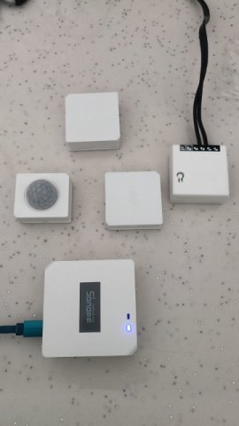

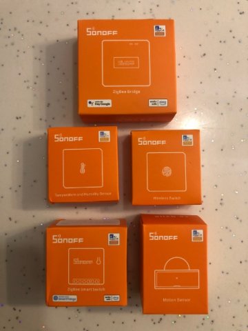

Mustafa Arıkan 16 Eylül 2022 Yazar Paylaş 16 Eylül 2022 Akıllı ev sistemleri için kafamda aslında başka bir sistem mevcut. Ancak Sonoff ürünlerinin kullanışlılığı ve kalitesi şimdilik cazip geldi. Disbritöründe bu ay indirim de olunca bir kaç parça aldım. 1- Köprü: 32 adet cihazı Zegbee protokolü ile haberleştiriyor. 2- Sıcaklık ve nem sensörü: Zegbee üzerinden çalışıyor ve pilli. Bir tane iç bir tane dış için aldım. 3- R3 Mini Anahtar: İster priz ister anahtarları akıllandırıyor. Derin anahtar kasalarına rahatlıkla sığıyor. 4- Hareket sensörü: Zegbee destekli ve pilli. Algılaması çok iyi. 5- Akıllı buton: Herhangi bir yere konabiliyor. Tek tık, çift tık ve uzun basma şeklinde 3 farklı şekilde eylem atanabiliyor. Denemek için aldım, henüz kullanacak bir yer bulamadım. 2 Yorum bağlantısı

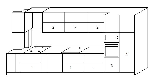

Mustafa Arıkan 24 Kasım 2023 Yazar Paylaş 24 Kasım 2023 Geçen hafta dolaplar için ölçülerini aldık. Ev yaza teslim olacak. Mutfak dolabı için eşimle kafamızda bazı modeller vardı. Değişecek yerler olacak mutlaka. Şimdilik taslak olarak bu şekilde bir dolap yapacağız. 2 Yorum bağlantısı
Çağlar Bayur 24 Kasım 2023 Paylaş 24 Kasım 2023 evye tekli mi? dolap için fırınlarda ısı problem olmaz mı?bulaşık makinesi nerede olacak, kapak ölçüleri standart kesim mi 1 Yorum bağlantısı
Mustafa Arıkan 24 Kasım 2023 Yazar Paylaş 24 Kasım 2023 Çağlar Bayur yazdı: evye tekli mi? dolap için fırınlarda ısı problem olmaz mı?bulaşık makinesi nerede olacak, kapak ölçüleri standart kesim mi Evye olarak Franke tek göz tercih edeceğiz. Fırınlar ankastre. Montaj dökümanında arkada minimum 35mm genişliğinde bir havalandırma bırakılması istenilmiş. O kısımlara dikkat edeceğiz. Bulaşık makinesi evye ile ocak arasındaki kapaklı kısım. Tam ankastre bulaşık makinesi aldım bu sebeple. Son olarak kapakları özel ölçülere göre kendim yaptıracağım. Standart ölçü değiller. Yorum bağlantısı

Metin Akbal 24 Kasım 2023 Paylaş 24 Kasım 2023 Mustafa Arıkan yazdı: Bulaşık makinesi evye ile ocak arasındaki kapaklı kısım. Tam ankastre bulaşık makinesi aldım bu sebeple. Son olarak kapakları özel ölçülere göre kendim yaptıracağım. Standart ölçü değiller. Hangi el kullanılıyorsa bulaşık makinası oraya konmalı derim. Yerleştirmek zor olur pratik olmaz. 1 Yorum bağlantısı

Mustafa Arıkan 24 Kasım 2023 Yazar Paylaş 24 Kasım 2023 (düzenlendi) Metin Baloğlu yazdı: Hangi el kullanılıyorsa bulaşık makinası oraya konmalı derim. Yerleştirmek zor olur pratik olmaz. Evyenin sağına alabiliriz. Yer müsait. Mehmet Ozyurek yazdı: Mutfağı kendin mi yapacaksın Mustafa. Evet abi. Giyinme odası, vestiyer, banyolara dolaplar vs vs. Listemiz uzun İlk etapta mutfak dolabını yapacağım. 24 Kasım 2023 tarihinde Mustafa Arıkan tarafından düzenlendi 2 Yorum bağlantısı

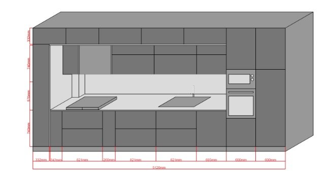

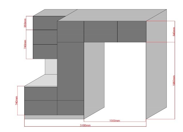

Mustafa Arıkan 7 Aralık 2023 Yazar Paylaş 7 Aralık 2023 Dolapta değişiklik yaptık. Çift katlı modeller hoşumuza gidiyordu. Üstte boş kalacak alanı da değerlendirdiği için kullanım olarak da mantıklı geldi. Bulaşık makinesini evyenin sağına aldık. En solda reflekte camlı ince uzun bir vitrin olacak. 2. çizim ise karşı tezgah. Köşede ufak bir kahve köşesi olacak. Buzdolabı yerini geniş yaptım. Yan yana buzdolabı ve aynı yükseklikte çekmeceli derin dondurucu koyacağız. İlk önce derin dondurucuyu kapaklı dolap içine almayı düşünmüştüm ancak hem soğutma problemi olabileceğinden hemde derinliğinden dolayı bundan vazgeçtik. 1 Yorum bağlantısı
Çağlar Bayur 8 Aralık 2023 Paylaş 8 Aralık 2023 yanar soğutucuların önü tepesi açık olmalı 2 Yorum bağlantısı
