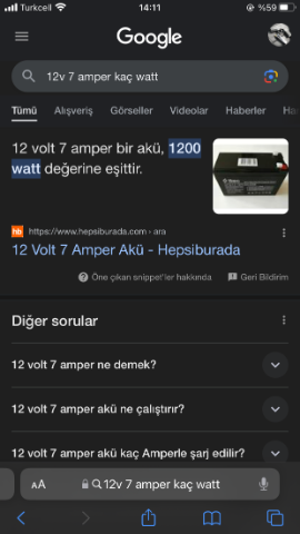

Ebrar Tüfek 4 Aralık 2023 Paylaş 4 Aralık 2023 Mehmet Göktürk yazdı: forumda olsa daha şık olur aslında. ""koyu sohbeti" sanırım göremiyorsun login olmadan. 12v 21Ah akün var. 1200W diye akü olmaz satılmaz. bunlar jel. yarısını kullanabilirsin 10Ah yapar. 12x10= 120Watt verebilir bir saat boyunca.. hesabında hata var. 300 watt sobayı 20 dk çalıştırabilirsin sadece. istersen dene. not: akülerin paralel bağlı ise başka sorunlara da gebesin. forumda yapalım hocam benim için daha rahat olur, hanım ile facede ne işin var konulu sohbetlere de girmemiş olurum hemde Koyu Sohbet bölümü herkes için uygunsa oraya açayım, ama bu sefer Muhittin abiye ayıp olur mu ki Valla internete bakayım dedim kaç watt verir diye, ilk karşıma çıkan bilgi bu oldu. ttec marka kuru bakımsız akü 7 amper bitanesi Yorum bağlantısı

Mehmet Göktürk 4 Aralık 2023 Paylaş 4 Aralık 2023 Ebrar Tüfek yazdı: forumda yapalım hocam benim için daha rahat olur, hanım ile facede ne işin var konulu sohbetlere de girmemiş olurum hemde Koyu Sohbet bölümü herkes için uygunsa oraya açayım, ama bu sefer Muhittin abiye ayıp olur mu ki Valla internete bakayım dedim kaç watt verir diye, ilk karşıma çıkan bilgi bu oldu. ttec marka kuru bakımsız akü 7 amper bitanesi Arama sonucunu değil kaynağı tıklarsan bi işe yaramadığını anlarsın. 12 Volt 7 amper akü diyen adamı bi kere kapıdan kovmak lazım. Amper değil AmperSaat. Bunun watt karşılığı olmaz. Diyelim ki 1200 Watt çektin anlık. bu kaç amper yapar biliyorsun. 100 amper.. o aküden 100 amper çekebilir misin 12 voltta? felan filan. klasik yaklaşımda zorlasan Ah değerinin iki katını verir amper olarak. 14 amperde 12 vol alsan 168W alırsın. yarım saat boyunca. Teorik maksimum. pratikte 15Dk. 2 Yorum bağlantısı
Ebrar Tüfek 4 Aralık 2023 Paylaş 4 Aralık 2023 Çağlar Bayur yazdı: mükemmele bir çalışma olmuş, ancak şu tarafı da var, bu lazım olduğu gün kafana odun vurup elinden alamaya çalışacak tayfa doldu her yer Abi o konuda içim o kadar rahat ki, yalandan yere silah ruhsatı ücreti ödüyorum uzun zamandır, dede yadigarı yivli mavzerin çok güzel menzili var, daha çantaya yaklaşmayı geç, mahallenin girişine yaklaşırken alırım onun aklını, aklını alma kısmı mecazi değil Mehmet Göktürk yazdı: Arama sonucunu değil kaynağı tıklarsan bi işe yaramadığını anlarsın. 12 Volt 7 amper akü diyen adamı bi kere kapıdan kovmak lazım. Amper değil AmperSaat. Bunun watt karşılığı olmaz. Diyelim ki 1200 Watt çektin anlık. bu kaç amper yapar biliyorsun. 100 amper.. o aküden 100 amper çekebilir misin 12 voltta? felan filan. klasik yaklaşımda zorlasan Ah değerinin iki katını verir amper olarak. 14 amperde 12 vol alsan 168W alırsın. yarım saat boyunca. Teorik maksimum. pratikte 15Dk. bu hesap benim bütün planımı bozdu, içindeki aküleri ve şarj kontrol panelini büyüteceğim. solar şarj kontrol panelini şu şekilde ayarladım Pil dolarken şarj akımını kesme 13.8v Pili kullanırken değer 10.8v a düşünce kapanma b1 modu kuru tip moduna ayarlı 2020 yılı 1. ay üretimi, yüksüz voltajı 12.7 Yorum bağlantısı
