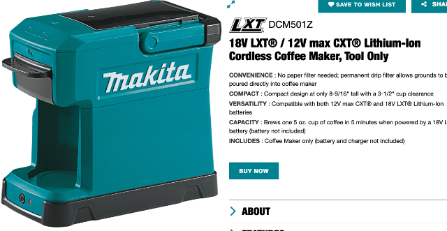

Mehmet Göktürk 29 Ekim 2023 Paylaş 29 Ekim 2023 sana bu anca yeter https://www.trendyol.com/dometic/perfectcoffee-mc052-12v-arac-kahve-makinesi-p-94609954 Vaay bu harikaymış: https://www.makitatools.com/products/details/DCM501Z Yorum bağlantısı

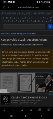

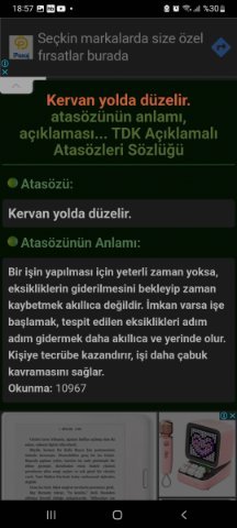

İlkay Başaran 30 Ekim 2023 Paylaş 30 Ekim 2023 Çağlar Bayur yazdı: kervan yolda düzülür demiş atalar, var bir bildikleri Dizilir o. 4 Yorum bağlantısı
Çağlar Bayur 30 Ekim 2023 Paylaş 30 Ekim 2023 İlkay Başaran yazdı: Dizilir o. Kervan Yolda Düzülür Atasözünün Anlamı (TDK) Nedir? Bir işe girilmesinin ardından işin düzelmesi beklenmelidir. İşin içinde olan sorunlar çözülmelidir. Bu şekilde olabilmesi hem sorunların zamanında ve yerinde belirlenmesini hem de işine gönül koyan kişilerin başarıya ulaşabilmesini sağlar. Kervan Yolda Düzülür Atasözünün Cümle İçinde Kullanımı Daha fazla oyalanmadan yola çıkalım eksikleri yavaş yavaş alırız, kervan yolda düzülür. yeni tdk öölle demiyo, ayraçlar bile değişti ama düzelebilir de olur Yorum bağlantısı
İlkay Başaran 30 Ekim 2023 Paylaş 30 Ekim 2023 Çağlar Bayur yazdı: Kervan Yolda Düzülür Atasözünün Anlamı (TDK) Nedir? Bir işe girilmesinin ardından işin düzelmesi beklenmelidir. İşin içinde olan sorunlar çözülmelidir. Bu şekilde olabilmesi hem sorunların zamanında ve yerinde belirlenmesini hem de işine gönül koyan kişilerin başarıya ulaşabilmesini sağlar. Kervan Yolda Düzülür Atasözünün Cümle İçinde Kullanımı Daha fazla oyalanmadan yola çıkalım eksikleri yavaş yavaş alırız, kervan yolda düzülür. yeni tdk öölle demiyo, ayraçlar bile değişti ama düzelebilir de olur Bizim kervanın sana denk gelmemesi dileğiyle 1 1 Yorum bağlantısı

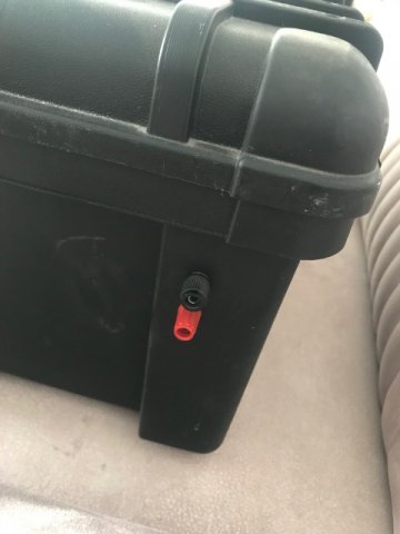

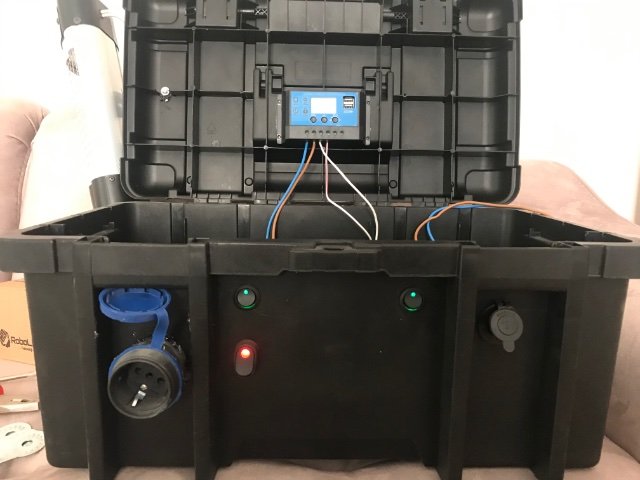

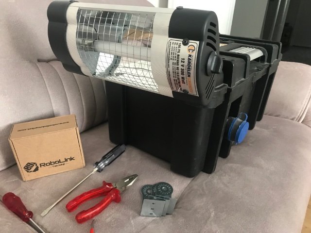

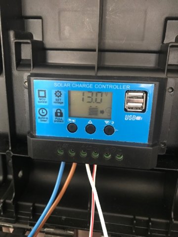

Ebrar Tüfek 3 Aralık 2023 Paylaş 3 Aralık 2023 Bu konuyla alakalı techizat manyağı birisi olarak yazacağım çok şey var ancak çoğu insan yanlış anlar, kapıma polis dayanır Memlekette köy evini dahi hazırladım, olası bi durumda memlekete kadar sağ salim gidebilirsem daha bana bişey olmaz Şuan alet çantasından yaptığım 12v olağan üstü hal jeneratörüme karavan tipi ufo ısıtıcı bağlamak ile meşgulüm, bittiğinde doğalgaz ve elektrik kesintilerinde hanemi ısıtabileceğim. Artık güneş paneline ek olarak krokodil uçlu 12v adaptörüm ile de jeneratördeki aküleri şarj edebiliyorum. Uzunca bir süre daha üzerinde çalışacağım gibi duruyor, bittiğinde çok güzel olacak 1 Yorum bağlantısı

Mehmet Göktürk 4 Aralık 2023 Paylaş 4 Aralık 2023 Ebrar Tüfek yazdı: Bu olağan üstü durumlara hazırlık ile ilgili bilgi alışverişi, ekipman, techizat yapmak veya satın almakla alakalı daha rahat haberleşmek için bi whatsapp grubu da kurabiliriz, bir kaç senedir üzerinde durduğum birşeydi, artık çok zevk aldığım bir hobiye dönüştü. Ebrar bunla ilgili konu başlığı açalım. Whatsapp geriye dönük yeni katılanlara hiçbir bilgi vermiyor akıp gidiyor. nerdesin burdayım geldin mi mutlu yıllar demekten öteye geçemiyor. Burada açalım. Olmadı facebook da da açılabilir. Aci durum apokaliptik durumlar için telsiz konusunu gündeme almak lazım. size bir tane güzel telsiz yerli-çinli: rytera 333 ısıtma işini ufo tipiyle yapamazsın. odun yakman lazım. minik soba yap. https://www.hepsiburada.com/ritera-r-333-pmr-el-telsizi-pm-HBC0000358JCF Yorum bağlantısı

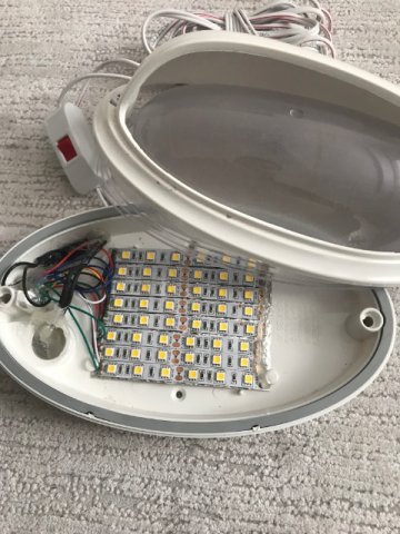

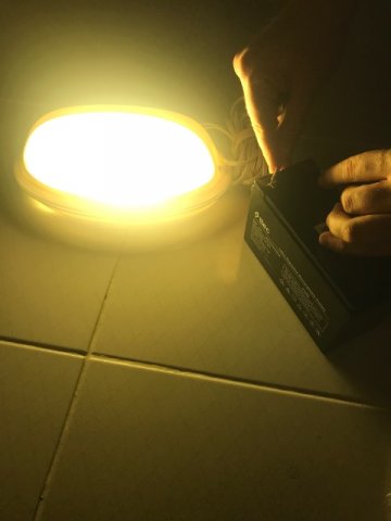

Mehmet Göktürk 4 Aralık 2023 Paylaş 4 Aralık 2023 Bundan ben de yaptım ve fakat nasıl bir akü ki bu 10 saat yanıyor Isıtıcı face grububu kapalı yaparsın Isıtıcı face grububu kapalı yaparsın yahut burdaki koyu sohbet altında başlık açabilirsin kapalı olur sanki öyle anımsıyorum Yorum bağlantısı
Ebrar Tüfek 4 Aralık 2023 Paylaş 4 Aralık 2023 Mehmet Göktürk yazdı: Bundan ben de yaptım ve fakat nasıl bir akü ki bu 10 saat yanıyor 12v 7 amper 1200w akülerden 3 tane var hocam, soba 300w Mehmet Göktürk yazdı: face grububu kapalı yaparsın yahut burdaki koyu sohbet altında başlık açabilirsin kapalı olur sanki öyle anımsıyorum Facede kapalı grup açayım ozaman, akşama foruma link atmak için ayrı konu açarım. Yorum bağlantısı
Mehmet Göktürk 4 Aralık 2023 Paylaş 4 Aralık 2023 forumda olsa daha şık olur aslında. ""koyu sohbeti" sanırım göremiyorsun login olmadan. 12v 21Ah akün var. 1200W diye akü olmaz satılmaz. bunlar jel. yarısını kullanabilirsin 10Ah yapar. 12x10= 120Watt verebilir bir saat boyunca.. hesabında hata var. 300 watt sobayı 20 dk çalıştırabilirsin sadece. istersen dene. not: akülerin paralel bağlı ise başka sorunlara da gebesin. Yorum bağlantısı
