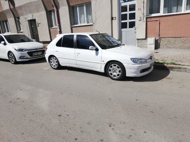

Selçuk Bakış 5 Ekim 2022 Yazar Paylaş 5 Ekim 2022 Kışa girmeden kışlık lastikleri Fiesta dan kalma kara jantlara almıştık ama takılmamıştı. Patlayan arka lastiğin yerine kardeşim uygun olmayan bir ebat taktırınca yüke binince sürtme yapıyordu. Yerine sürten tekerde birde balon ve yarılma olunca yazlık masrafını yaza öteleyip kışlık lastikleri taktırmak istedim. Hikayemiz burada başlıyor. Lastikler söküldü takıldı derken arabaya takarken göbeklerde ufak bir fazlalık vardı, tam oturmuyordu. Lastikler jantlardan söktük tornaya gitti işe geç kaldığım için jantları tornacı da lastikleri de lastikçide bıraktık. Ertesi gün tornaya 200 TL verip jantları aldık. Jantları boş denedik uyuyordu, lastikleri takıp denerken ne görelim her tarafı sürtüyor. Neyse dedik olduğu gibi bagaja yükledik jant aradık hiç bir yerde yok. En son bir yerde Citroen 14 jantları bulduk ve sök tak balans Ford jantı ver vs 400 TL de buna verdik ve hedefe ulaştık. Yazında yeni macera bizi bekliyor. 1 Yorum bağlantısı

Çağlar Bayur 5 Ekim 2022 Paylaş 5 Ekim 2022 Selçuk Bakış yazdı: arabaya takarken göbeklerde ufak bir fazlalık vardı, ford göbeği ufaktır buna takılamazdı zaten Yorum bağlantısı
Selçuk Bakış 5 Ekim 2022 Yazar Paylaş 5 Ekim 2022 Çağlar Bayur yazdı: ford göbeği ufaktır buna takılamazdı zaten Biraz bile bile lades oldu bizimki, biri birine uymuyordu hatırlıyorum ama hangisiydi onu hatırlamadım, tecrübe oldu buda bize 😊 İnan Çınar yazdı: 2001 fiestaya pejo 206 dan çıkma 185 55 14 lastik bulmuştum. Sıkı pazarlıkla jantlı 750 ye kadar düşürdüm.Forumda sordum jantın et değeri fiestaya uymaz denince ben de sadece lastik 600 e almıştım. Beraber gittiğimiz arkadaşım 150 yi ben vereyim hepsini al dursun kenarda dedi. Lastiğini ben aldım . Jantı arkadaşımda duruyordu. Ondan geri alıp senle takas ederdik. Nasibimizde yokmuş oraya gelir alırdım o derece 😁 1 Yorum bağlantısı
Çağlar Bayur 5 Ekim 2022 Paylaş 5 Ekim 2022 vesile ile pug janıtının bijon aralığı 4x108 olması bunun ford larda da aynı olması sebebi ile birçok yerde hatalı montaj oluyor, ford jantı pug göbeğine uymadığı için aslen takılamıyor, ancak ford a pug jantı diziken takılabiliyor ancak göbek boşta kalıyor tüm yük bijonlara biniyor ve dışarı çok taştığı için çamurluğa sürtme yapıyor. pug et değeri 25 civarı, ford ise et50 civarı. 2 1 Yorum bağlantısı
