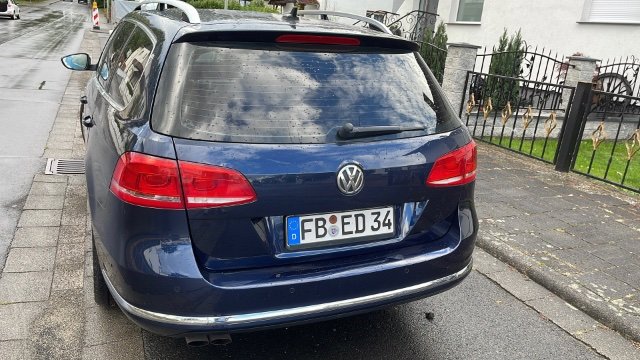

16/08 de çarpmışlardı. 19/08 de tamirci raporu hazırladı ve avukata verdi. 29/08 de avukat aradı hesap numarası istedi. 2850€ talep edilmişti. 2450€ ödendi.

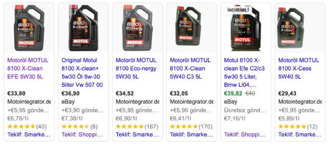

5LT 5-30W Rowe Yağ - 50€

Hafta içi sol iki çamurluk ve bagaj kapağı ucundaki paslı kısım lokal boyanacak. Arka tampon kazadaki hasardan dolayı komple boyanacak. 4 parça toplam 800€.

Aaaaaaa motul yok mu orda fasfakirmisiniz nesiniz
Hadi o Fransız. LM’ye tapmıyor musunuz siz orada :)

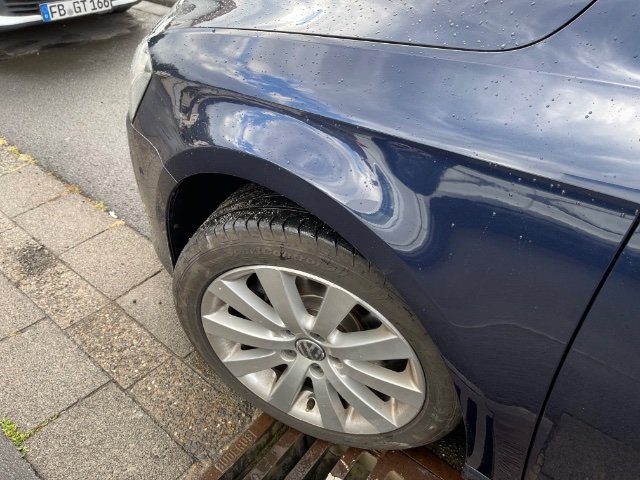

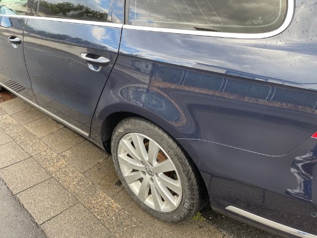

Ön camurluk pas sebebi izolasyon icin konulan köpükmüs. Islak kaldığı ve camurluga temas ettigi icin zamanla pas yapıyormuş. Golflerde de varmış. Arka camurluk, bagaj kapagi ve tampon boyandı. Logo iptali yapmis olduk. ADE13B19-43BC-44C8-AB33-DBBF51405D86.jpeg.8d1019b058b6bb18f95cde3bd95b1486.jpegC5817B95-CEE9-40BB-87D9-733DF34CB665.jpeg.1f42b3e59a2207dcd424382b6a3eaee3.jpeg279FE2A3-1F41-43BD-BADE-FC5142DCCC75.jpeg.5eccd2b5c7ccf2732447a9fd9ac889f9.jpeg

Alt takim icin evet, cogu parca pas yapiyor. Arka camurluk ve bagaj muhtemelen darbe aldi ve pas yapti. Boyacida da B7 varmis ön cam ile tavan birlesim yeri pasliymis. Kronik de olabilir. Kaportada baska pas veya pas baslangici yokmus. 5-10 sene kafamiz rahat :)
Sirada muayne icin hazirliklar var. Ön arka frenler degisecek. Sag ic aks körügünde ufak bir delik vardi. Erteledik ama simdi yirtilmis. Birde alt salincak takozlari yas itibariyle yipranmis. Onlar da degisecek.
