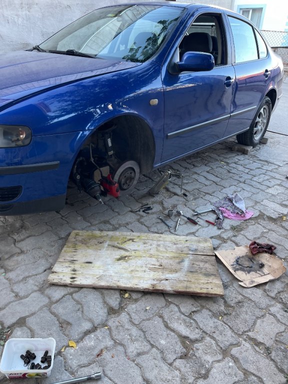

Ön yaylar yan sanayi olduğu için zamanla ezildi ve zıplamaya başladı sonrasında çıkma orijinal yay aldım, kendim değiştirdim tabi bu sırada bir takım aksilikler meydana geldi(amortisörü takarken aks çıkmış yürüyünce aksı kırdı 🙁) ama sorun çözüldü muhteşem konfor seviyesini sonunda yakaladım ☺️
Çin malı anahtar kullanmayın. ( Kamu spotu)
900 tl ek masraf çıktı.

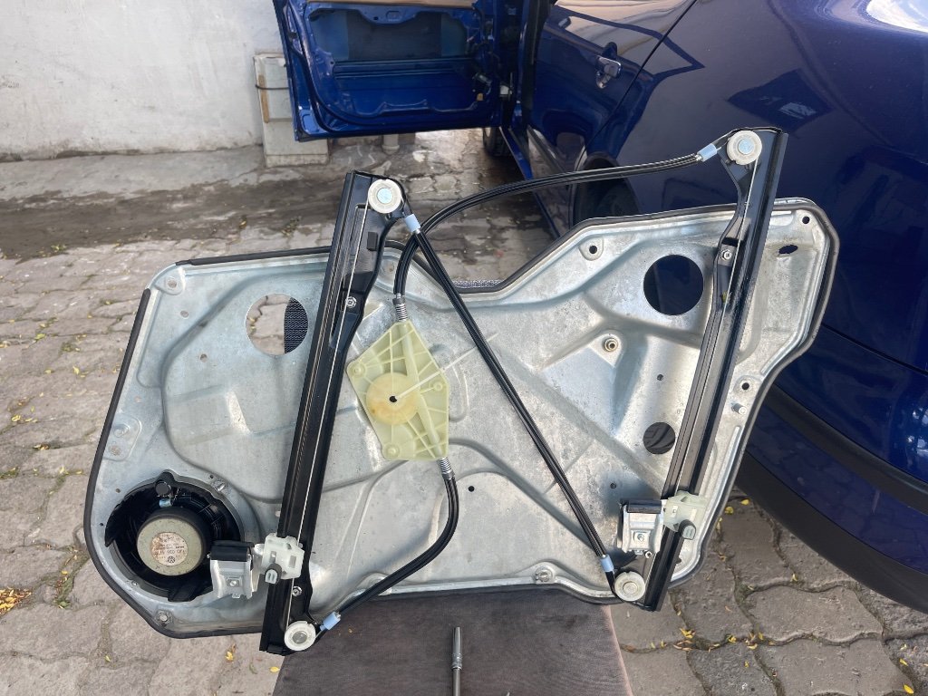

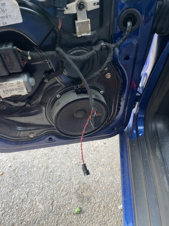

Altı ayı aşkın süredir camı sabitlemiştim daha önce tam 6 kere tamir gördü ama düzen tutmadı yaz ufaktan göz kırpınca komple mekanizma aldım. IMG_5281.jpeg.17ccbdc7ded991692afd61438fd68860.jpeg

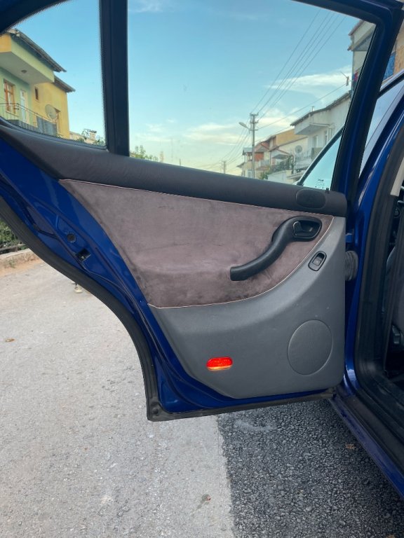

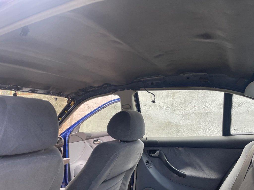

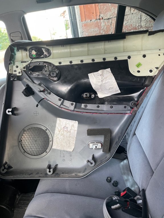

Tavan ve kapı döşemeleri bu modelde komple sarkar, elden geçirmek gerekiyordu bende gerekeni yaptım ama cam filmi çekmek ve döşeme işini beceremiyorum nedense o yüzden olmadı 👎. Kapılarda alkantra yaptım onlar da olmadı ara kısımlarda da hatamı gizlemek için ip neon yaptım 😈(çok güzel tesisat döşerim) keşke hiç ellemeseydim ama ne yapalım giriştik bir kere. Tavana da yalıtım serdim hiçbir faydası da olmadı aksine koku yaptı.
Kendinden yapışkanlı sünger. Tavan döşemesi o kadar kötü oldu ki fotosu yok 😬😬
Alkantra döşeme eh işte eskisinden iyi oldu.
Uzmanlık alanım tesisat döşemek.
Müptezel işi 😂

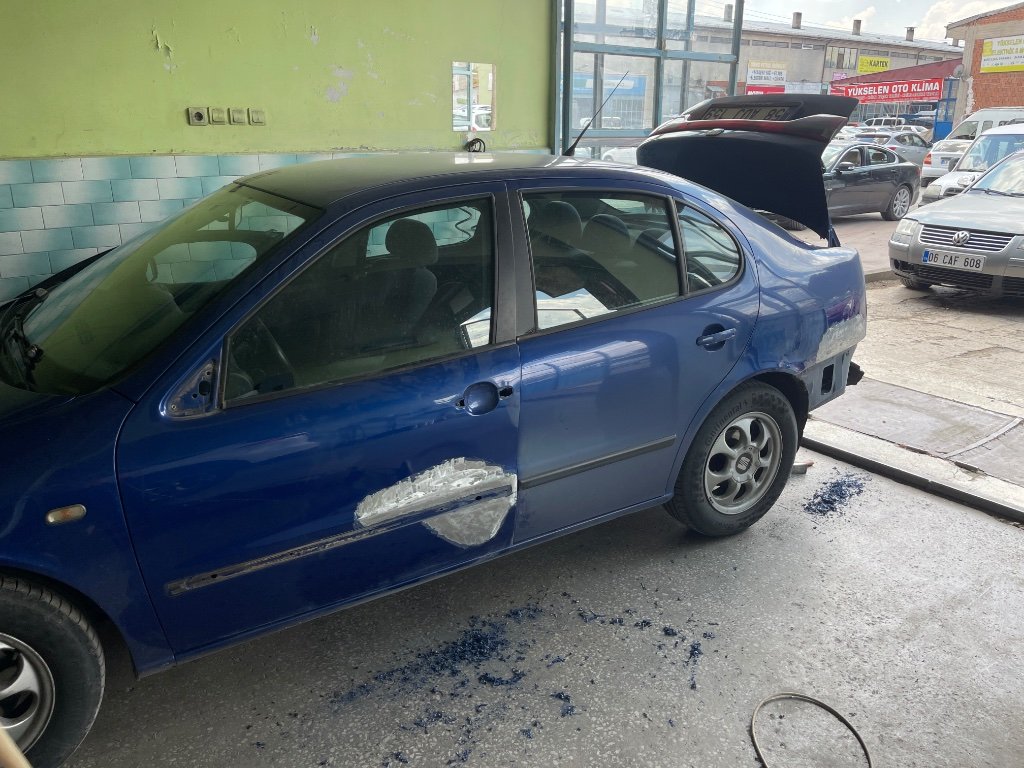

Boşa para harcıyorum yine, tampon dahil orijinaldi ama boyanıyor. Ufak gamzeler de giderildi 5 parça kaporta boya işleri bir asgari ücret.

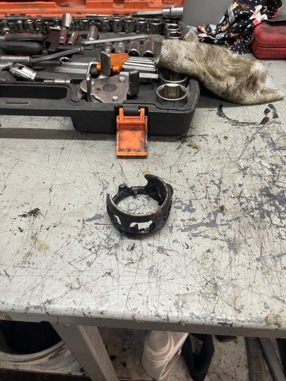

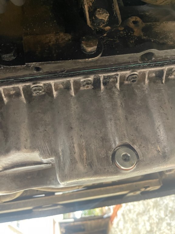

Kendim bakımı yapayım dedim lakin olmadı. Daha önce tapayı yalama edip sıvı conta yapmışlar elimde kaldı 🤕. Karteri sökmek zorunda kaldım. 250 TL ek masraf oluştu. IMG_5736.jpeg.ac53ee5a8aa066dadc75cdf2d2f2fe99.jpeg
Orjinal contası olmadığı için conta kestirip sıvı contayla destekleyip monte ettim umarım kaçırmaz 🥹
  • Beğen 6
Ali Gök
karter tapasının ağzındaki conta parçacılarda oluyor . yani marka modelle değilde vidaya göre veriyorlar sarı pul gibi bişe.
zaten çoğu benzer ölçü araçların
Furkan Bakırel
Ali Gök yazdı:
Bakır pul evet istenilen ölçüde bulunuyor ama bu motorun karter contası ve külbütör kapak contası yok. Takım contanın içerisinde bile yok 🥹.

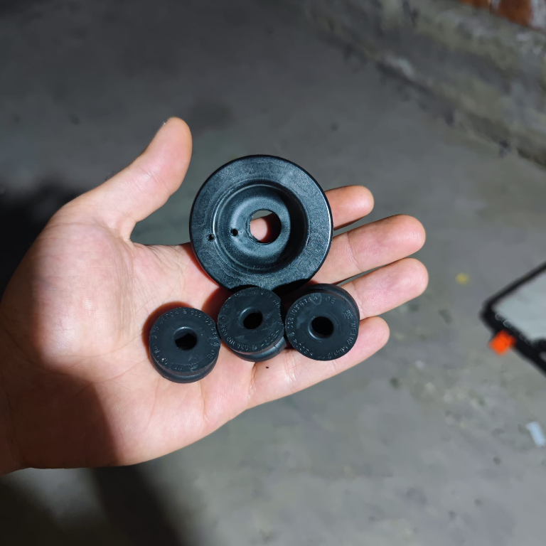

Furkan Bakırel
Servisten motor kapağının montaj grometlerini aldım kapağı da pianoblack renge boyadım güzel oldu 👍.IMG_5750.jpeg.11eecb45af74b8571c07603dc5969151.jpeg
  • Beğen 9

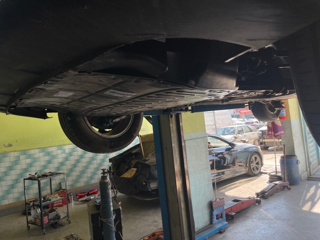

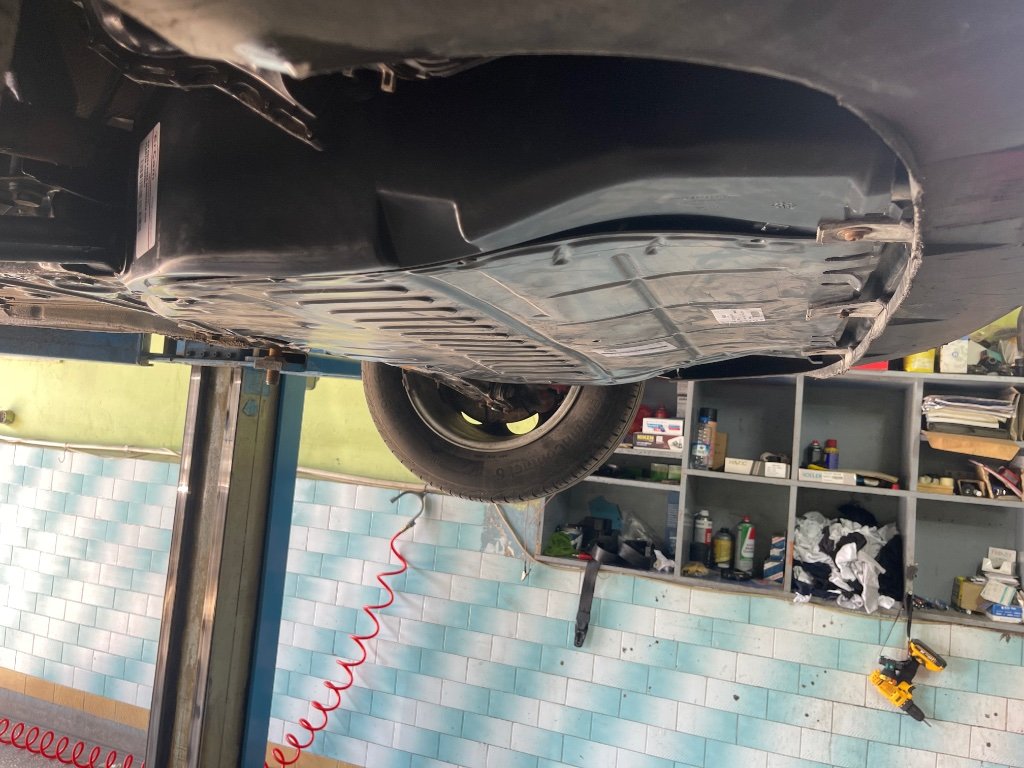

Motorun altına kapak aldım full takım, yan kapaklar orijinalden daha kaliteliydi müthiş kaliteliydi ama alt kapak naylon pazar plastiği delikleri bile denk gelmedi 😂😂. Montajdan öncede arabanın altını yıkattım yıkamacı 800TL ücret istedi 😐. Parçaları da 1500 liraya almıştım.
  • Beğen 7

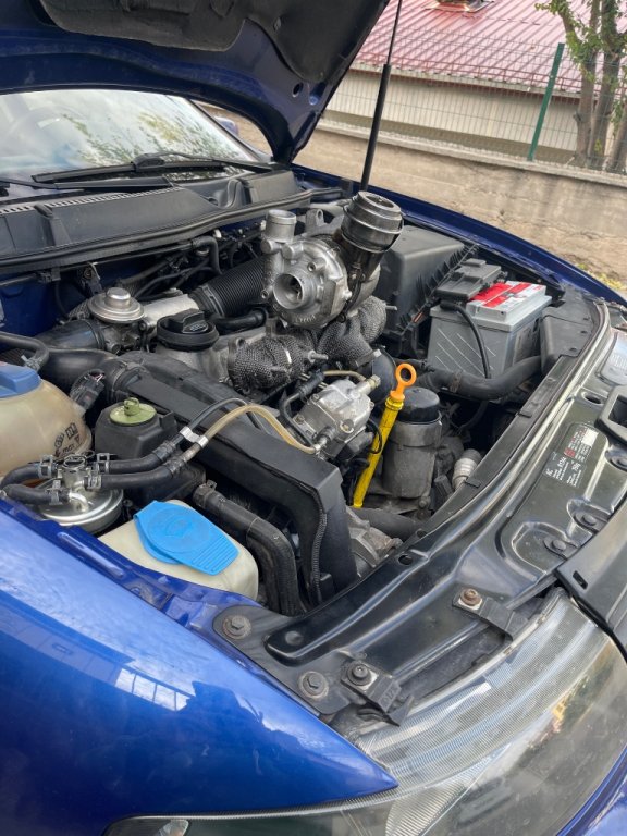

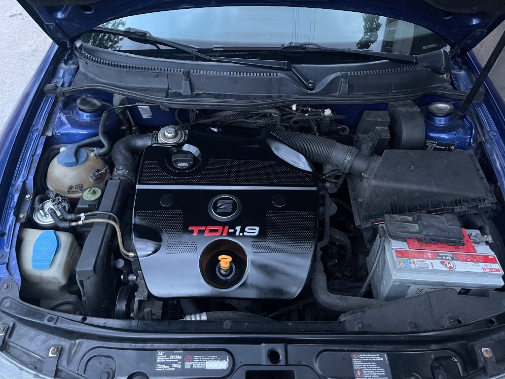

Aracı ufaktan kurcalamaya başladım.
Bu süreçte aracın orijinal hiçbir parçasını kırmadan dökmeden yapmaya gayret ettim.

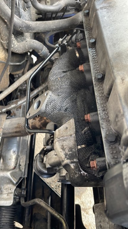

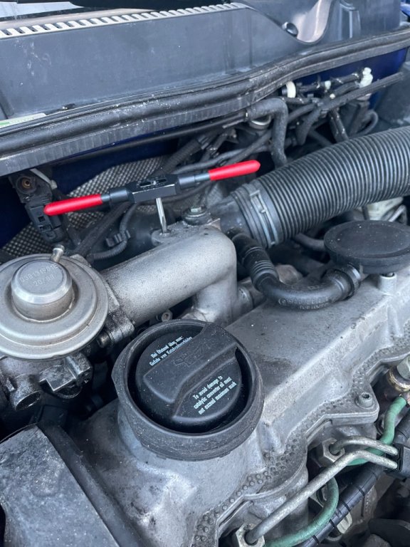

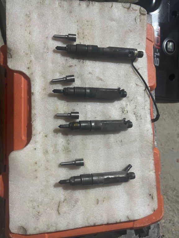

İlk önce orijinal enjektör memelerini sprint 764 0.216 ile değiştirdim.(Orijinali 205 mm’dir.) Araçta ki tekleme ve sarsıntı direkt olarak düzeldi.

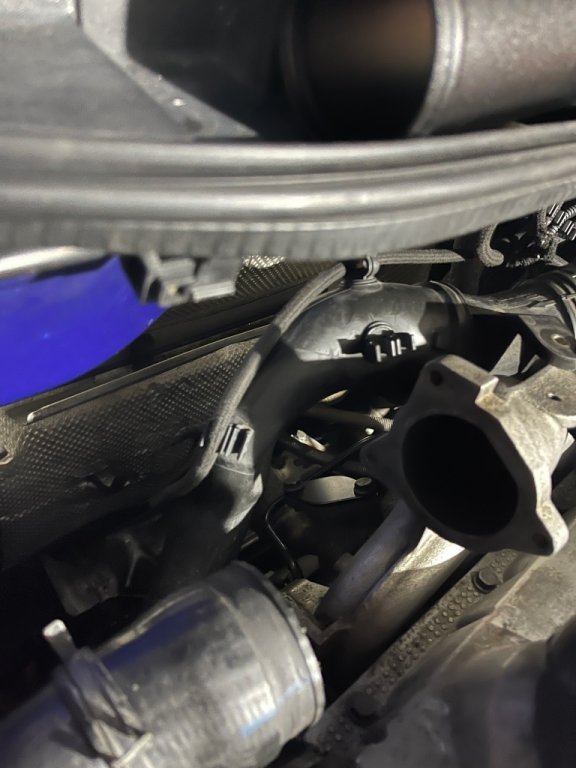

İkinci olarak beslemeyi büyütmek maksadıyla orijinal turbosuna önlü arkalı hibrit yaptırdım.
Turbo manifoldu yek pare olduğu için üzerine şekildeki gibi sargı yaptım. Bu işlemler benim kendi yaptığım bir proje olduğu için işçilik profesyonel düzeyde değil.

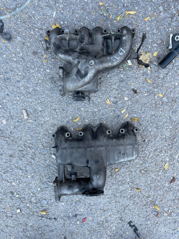

Daha büyük turboyu daha büyük emme manifolduyla destekledim bu manifold 150 beygirlik motorda kullanılan orijinal volkswagen markalı manifold çıkma olarak temin ettim. Montajdan önce içini dışını güzelce temizledim.
Montaj sırasında söktüğüm bütün civata ve contaları yenileri ile değiştirdim. Bu sırada külbütör kapak civatalarını da yeniledim.
Emme manifoldu daha büyük bir girişe sahip (57mm orijinali 50mm) olduğu için Egr valfinin de değişmesi gerekiyor ben ise egr iptal kiti satın aldım
Bu motorun can damarı vakum hattıdır o nedenle tüm vakum borularını da yeniledim.
Şuan araç çalışıyor fakat yürümüyor bu konuda dışardan destek alarak yazılım yaptıracağım. 150bg civarında bir güç almayı planlıyorum.

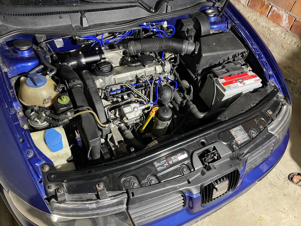

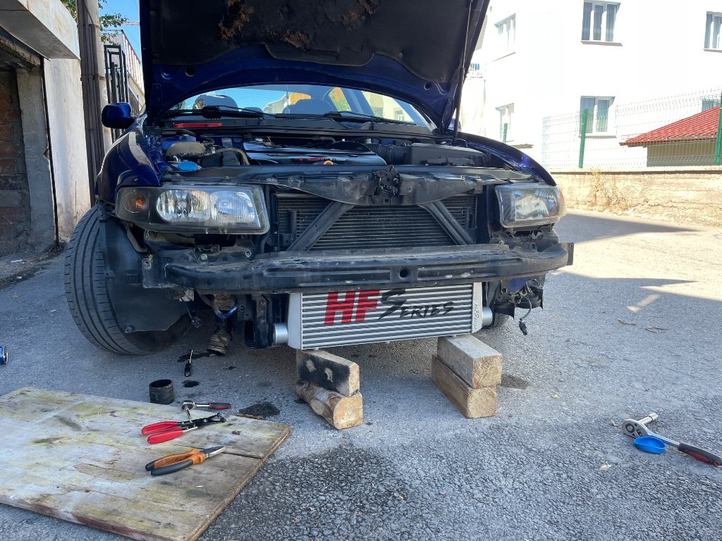

Aslında biraz daha abartacaktım ama maalesef memlekette bu Cooler için boru yapacak sanatkar olmadığı için ve aracın üzerinde kesme biçme olacağı için bunu iptal ettim. ☺️IMG_5851.jpeg.eadafeae223f67adb16f9c5b465db15d.jpeg
