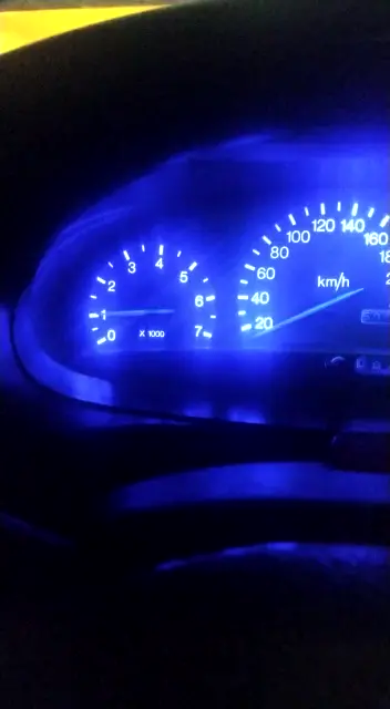

Murat çakmak yazdı:
Abiler sorunum bu videoda göründüğü gibi

Abi yaptım aracı ali zengin kendiside bi zati gördü. Gerekli bakımlarını yaptı. Bizim arabalarda normal diyor ama bence kesinlikle normal degil. Kaçtane escort inceledim böyle degillerdi.

Ali Zengin buna normal mi dedi gerçekten? şoktayım... Telefon açtığımda bu konuyu kendisine hatırlatacağım.
Murat, bana göre videodaki arıza maf sensörü/akışmetre arızası.

Valla sorabilirsin abi. Ben anlattım kendisine gösterdim. Ankara sincana yanına gittim. Hatta söyle bi açıklama yaptı. Devir birde. Düşerse stop edermiş. Bu şekilde oluyormuş bizim araclarda. Bakım yaptırmaya yanına gittim. Üst kapak contasını değişti.
Fatih Poyraz
Bizim escortlar devir 1'e düşünce niye stop etmiyor?:) üstelik klima açık olduğu halde... Senin bu problemini yıllar önce yaşadım, akışmetreyi(maf sensörü) değiştirdim sorun çözüldü o zamanlar parçalar ucuzdu tamir ile uğraşmadım. Şimdi sıfır orjinali maf sensörü almaya kalksan 1500-2000 civarı.  Öncelikle escort facebook gruplarını araştır Ankara'da 10 dakika parça denemesi yapacak birini bul, arızayı kesin belirledikten sonra parça araştırırsın. Tabi problem başka yerden de çıkabilir ama benim görüşüm akışmetre arızalı.

Eywallah abi. Emsal bir araç bulup deneyeceğim. Diğer konu eksik yazmişım devir saati hızlı düşerse stop eder dedi. O yüzdeb o arada bekliyormuş. Yani devir 1 de değil. Yanliş yazmışım. Bütün guruplara üyeyim hepsinede yazdım kimse bununla alakalı birşey yaşamamış. Hep sundan bundan diye fikirler söylediler sağolsun yardımcı olmaya çalışıyorlar ama bi türlü sorunu gideremedim
