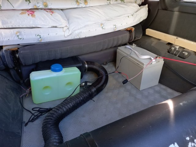

Vebastonun Egzozu nasıl yaptığını merak ettim..
Genişlet
Abi çok önemli konuya değindin, aracın bagaj kısmından alta delik açtım, etrafı yaklaşık 5 cm açık şekilde arabanın altında. Yani ısınma, yanmaya karşı korumalı monte ettim

Webasto konusunu merak ettim, 50 metrekarelik köy evinde 8 er metrekarelik iki tane yatak odamız var. İki odayı ısıtmak için bu sistem yeterli olur mu acaba?
Onur Doğan
  Burak Kuşçu yazdı:
Genişlet
Burak webesten marka 5 kw ürünü satıcının dediğine göre 30 m2 alanı ısıtmaya yeterli geliyormuş. 8 x 2 - 16 metrekare yeri rahatlıkla ısıtacağını düşünüyorum ama tam kapasiteye yakın çalışmasında yakıt durumu ne olur tam tahmin edemiyorum

3,75 karavanın içinde durulamayacak kadar sıcak yapıyor. m2 hesaplamadım ama

Kaç KW da çalıştığında o kadar çok ısıtıyor abi, yakıt tüketimini gözlemleme şansın oldu mu ? En 2 m desek 7,5 m2 alan yapar.

Ben yeteceğini düşünüyorum, yakıt tüketimi de bence epey ekonomik, 12 saatte 1 lt güncel yakıt fiyatlarıyla bile diğer ısınma seçeneklerinden uyguna geliyor.
Tabi ben daha çok açacağım için biraz daha artacaktır.

çok fazla düşüş gözlemlememiştim ama depoda maksimum 2 litredir. Deposu 5 litreydi bitmemişti :D

Bu tüketimleri ulaşmak çok güç. Çin malı ısıtıcılarda 0.11 litre saat den 0.64 litreye çıkabilir diye yazıyor. Net hesap edemedim fakat şu an ben 0.3 litre gibi yakıyorum, birde kullanma alışkanlığı lazım ben acemiyim. Diyebileceğim  sizin odalar iki karavan sayılır yüksek tüketimle  rahatlıkla ısıtır.

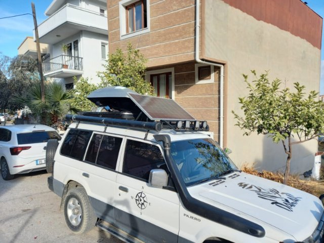

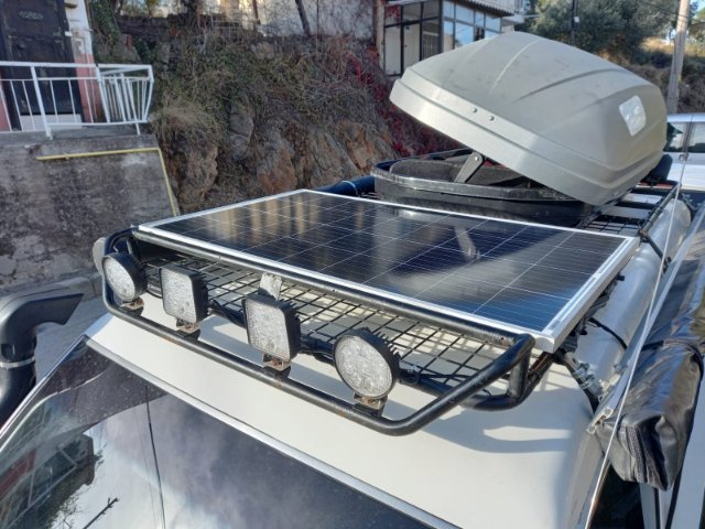

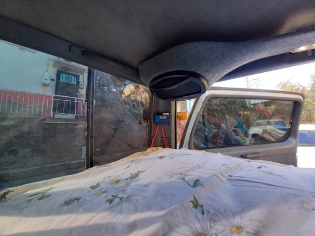

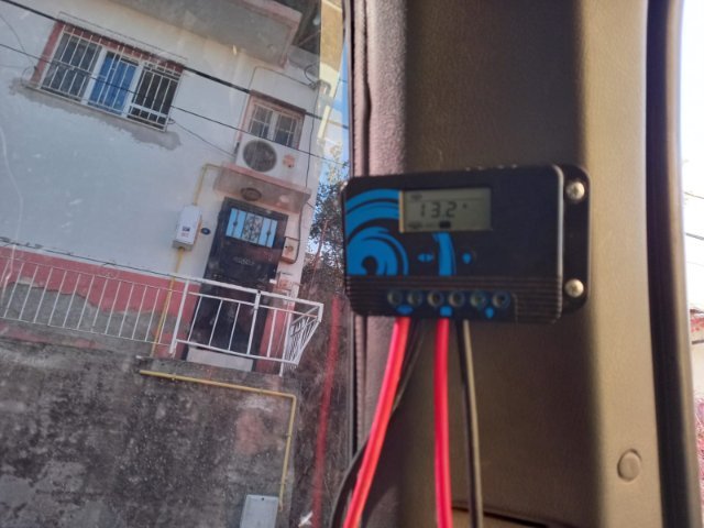

Miniğimize önemli bi uygulamayı daha yapmanın sevincini sizinle paylaşıyorum :)  Yazınn kompresörlü buzdolabımız, kışın da webastomuzun elektrik tüketimi ihtiyacımızı karşılamak için güneş paneli şart olmuştu, 100 amper jel akümüzü de eve çıkart şarj et araca indir vs çok zorluyordu. Günden güne artan fiyatlardan daha da zarar görmemek adına 150 W monokristal güneş panelini aracımıza monte ettik.  Tüketim hesabı yaptığımda 5 gün iş hayatı (şarj), genelde hafta sonları 2 gün kamp hayatımıza (deşarj) yetecek gibi duruyor. Aracın üzerinde maksimum verimi almak için de en sorunsuz ve en mantıklı olacak halini hayata geçirdim.  Makas sistemiyle de (çok düşünüldü :) ) güneş açısının en verimli halini depolayabiliyoruz.

montaj nefis bizdeki güneş açısı 40-44 derece arası
Genişlet
37-40 Derece arası biliyordum abi, bende sistemi tam verimlilik adına 40 dereceye göre kurdum.
Öğlen güneşini pas geçme. En sağlam öğle saatlerine doluyor.
Bir de kablolar ne kadar kalın sie o kadar iyi.

6 mm solar kablo kullandım abi, arabanın yerini değiştirerek en uzun güneşlenme süresini hedefliyorum inşallah tahmin ettiğim gibi olur

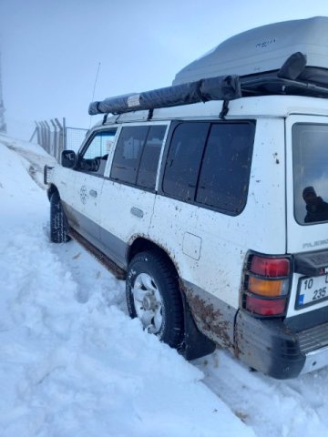

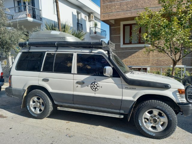

Miniğe yaptığımız değişikliklerle devam ediyoruz, üzerinde Lassa AT 4x4 model olan lastiklerimizi eskimesi sebebiyle Hankook Dynapro AT2 modeliyle değiştirdim. 245/70/16 olan ebatımızı da biraz yükseltme yapacağımızı hesaba katarak 255/70/16 ebatına getirdim. Beyaz yazılı gelmesi de ayrıca güzel oldu. Peki Onur durur mu? Attık kendimizi çamura test ettik, gayet başarılı yolda da sıfır ses. Şimdilik memnunuz :)

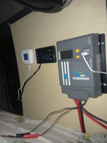

Yine ufak bi değişiklik paylaşmadan geçmeyeyim, güneş panelimizin verimini arttırmak ve yazın kompresörlü buzdolabımızı sorunsuz kullanmak için Pwm şarj kontrolümü MPPT ile değiştirdim. Bir de araç içerisinde webasto olmasından dolayı olası egzos gazına karşı Co2 ve Gas durumlarını algılayan sensör aldım. Denedim gayet verimli çalışıyor. Önemli olduğunu düşünüyorum. Panomuzu boyamadan önceki resimleri de kontrollerimiz de bu şekilde :)

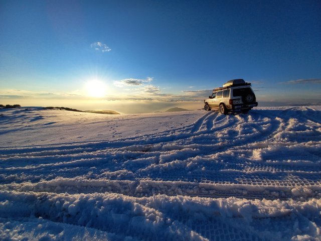

 İzmirin dağlarına kar yağar da 'minik' durur mu?

Çok eğlendik burası Nif dağı, kemalpaşa ile buca arasında 1510 Metre zirvesiyle İzmiri çevreleyen dağlardan birisi :) Şehre ilk kar çoğu zaman burda düşer
