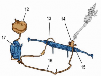

Murat Sürmeli 1 Nisan 2022 Paylaş 1 Nisan 2022 Cebeşin direksiyon pompası elektirikli midir? Yoksa mekanik mi? Düşük devirde sanki yeterince basınç oluşturmuyor gibime geldi Yorum bağlantısı
Mehmet Göktürk 1 Nisan 2022 Paylaş 1 Nisan 2022 Murat Sürmeli yazdı: Cebeşin direksiyon pompası elektirikli midir? Yoksa mekanik mi? Düşük devirde sanki yeterince basınç oluşturmuyor gibime geldi elektrikli direksyonlarda pompa yoktur motor vardır destek için. 1 Yorum bağlantısı
Ali Darbaz 1 Nisan 2022 Paylaş 1 Nisan 2022 Mehmet Göktürk yazdı: Elektrikle olunca pompa enerji çekmeyecek mi? O enerji nereden gelecek? Motor devrinden bağımsız soğutma yapmasını istiyorum. Sabit sıcaklıkda tutsun. Aynı Hybrid corollalarda olduğu gibi. Klima, Su ve Direksiyon pompası motordan devirlenmesin. Tamamen elektrik motorları ile ihtiyacdan doğan talebe göre uygun devirde çalışsın. Yorum bağlantısı
Murat Sürmeli 1 Nisan 2022 Yazar Paylaş 1 Nisan 2022 elektrikli direksyonlarda pompa yoktur motor vardır destek için.Elektro hidrolik değil elektro mekanik midir c5?Hidrolik sıvısı da var ama?Nasıl çalışıyor hocam servo + hidrolik, kafam almadı Yorum bağlantısı
Mehmet Göktürk 1 Nisan 2022 Paylaş 1 Nisan 2022 Murat Sürmeli yazdı: Elektro hidrolik değil elektro mekanik midir c5? Hidrolik sıvısı da var ama? Nasıl çalışıyor hocam servo + hidrolik, kafam almadı c5 i bilmiyorum çoğu elektromekanik. https://frenchcarforum.co.uk/forum/viewtopic.php?t=60715 bu c5 öğrenmiş olduk. 2 Yorum bağlantısı
Murat Sürmeli 1 Nisan 2022 Yazar Paylaş 1 Nisan 2022 c5 i bilmiyorum çoğu elektromekanik. https://frenchcarforum.co.uk/forum/viewtopic.php?t=60715 bu c5 öğrenmiş olduk.O zaman elektro hidrolik, yani elektrikli pompası var değil mi hocam?Düşük devirde güçsüzlük olmaması gerek normalde o vakit Yorum bağlantısı

Talat Kabadayı 4 Şubat 2023 Paylaş 4 Şubat 2023 2010 sonu 2011 model C5 te tamamen hidrolik idi. Elektrik desteği yok. Mekanik kayistan pompalı. Durduğu yerde çevirirken direksiyonda biraz geri titreme yapıyordu. Yağını komple kendim degismistim. Baya bı düzelmişti. Sonra kutu direksiyon mili girişinden su almış. Hidrolik kacirdi. Sökülüp revizyon oldu. Yorum bağlantısı
