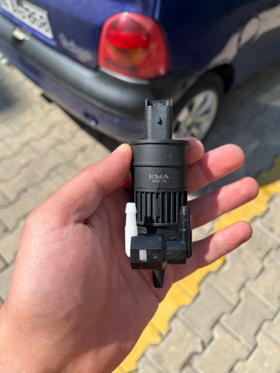

Ön cama su sıkmak istediğimde ön camla beraber arkayada sıkıyordu. öne çok az su geliyordu. Motordan şüphelenip değiştirdim. Sorun çözüldü. Motor zaten çoğu renault modelinde aynıymış 200 TL

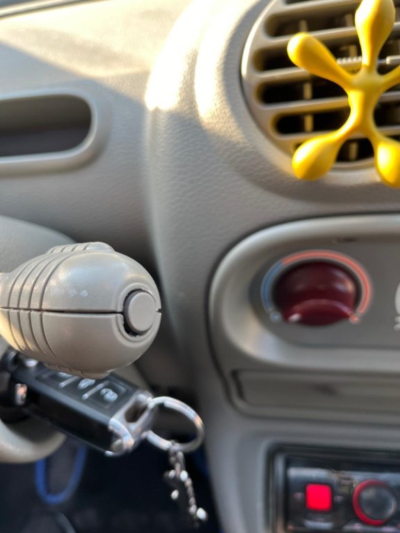

Silecek kolunda göstergedeki trip ve saat bölümleri arasında geçiş yapmak için bir düğme var. İnanılmaz bir zırıltı yapıyordu. Yüksek devir çevirince elimle tutuyordum zırıldamasın diye takıntılıyım biraz :)
Kolu söktüm 3 tane küçük torx vida ile kolun içi açılıyor. Butonun bağlı olduğu devre kartını silikonla sabitledim. butonun etrafınada uygun boyda bir ısıyla daralan makaron yerleştirdim. Sesten kurtuldum :)

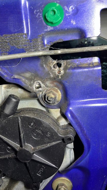

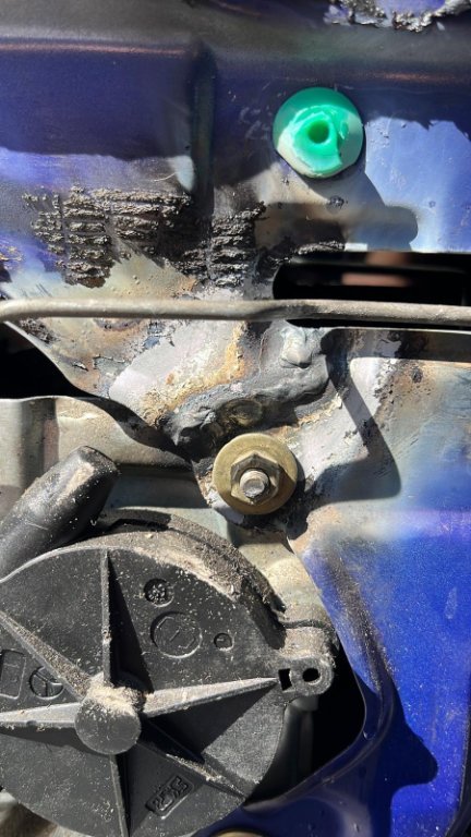

kapıyı kapatınca şangır şungur sesler gelmeye başladı. cam rayından kurtuldu diye düşünmüştüm ama ilginç bir durumla karşılaştım. cam krikosunun vidalandığı yerlerden birinde sac çatlamış daha önce ve ayrılmış. daha sonra amatörün biri kaynaklamış elektrot ile ama böyle bir kaynak hayatımda görmedim :) velhasıl kaynaklarda su koyverdi. kapı döşemesini söküp hemen soluğu kaportacının yanında aldım. 50 tl karşılığında çözdük işi.

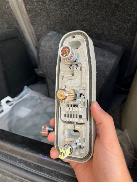

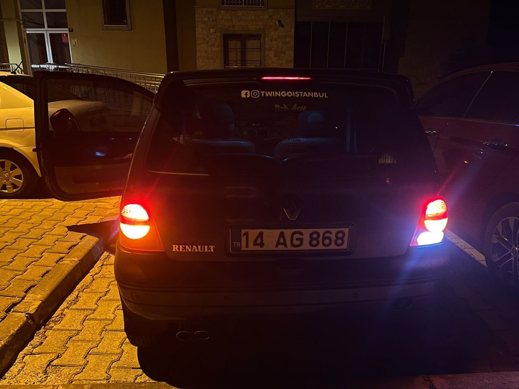

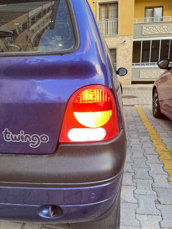

stoplar için temudan led aldım. inşallah ömürleri uzun olur :D

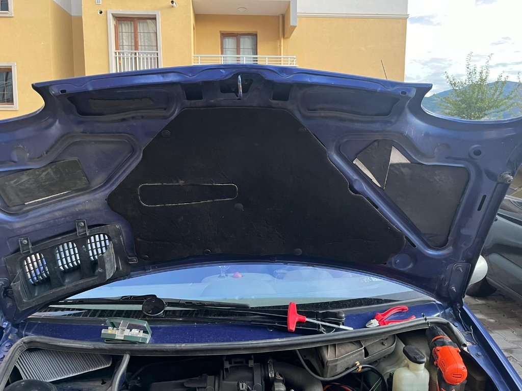

Türkiye modellerinde olmayan kaput keçesinide montajladım tabi kaputta yeri de yok o yüzden klips yerlerini uygun matkap ucuyla deldim, klipsler elimde olanları kullandığımdan birbirinden farklı oldu müsait zamanda değiştiririm :)
