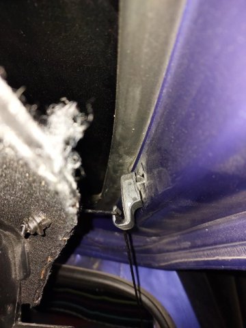

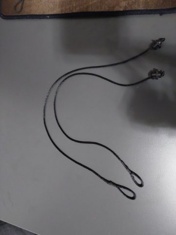

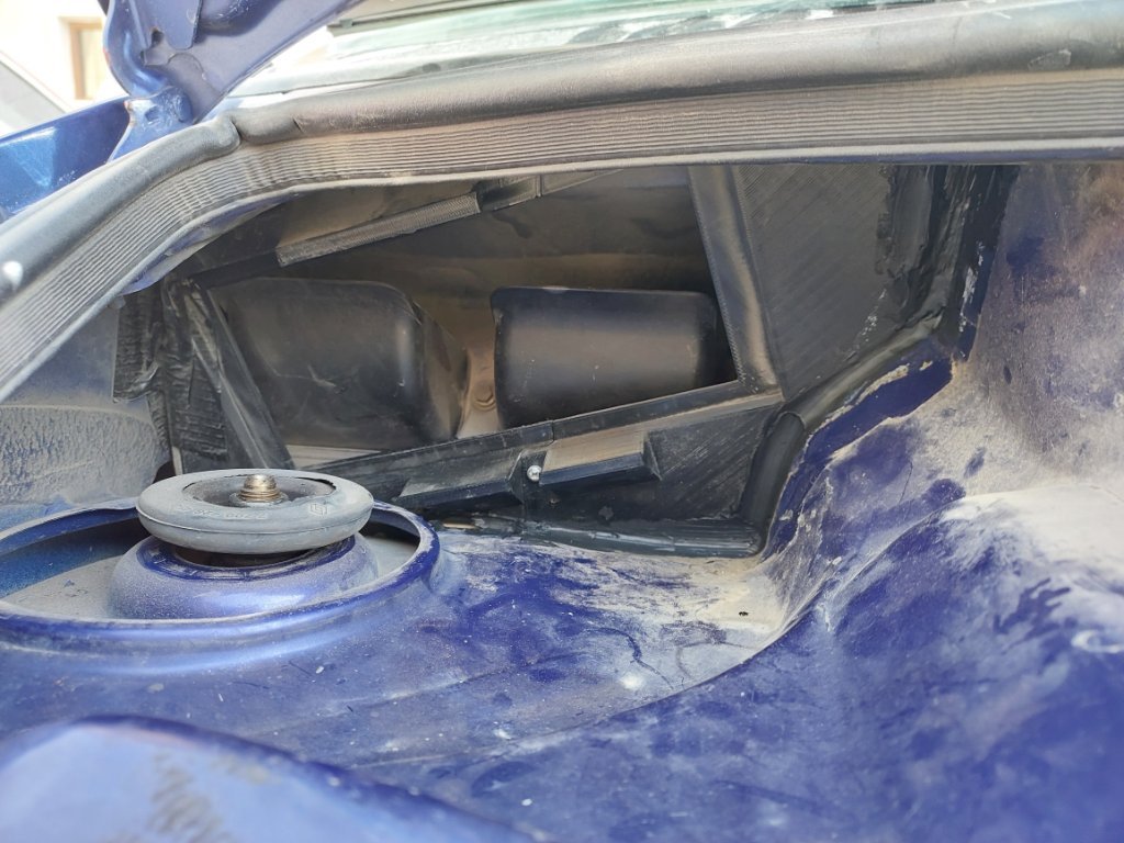

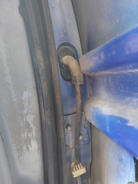

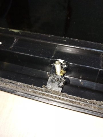

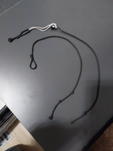

Arabanın arka tarafına hoparlörler için pandizot yaptırınca bagaj pandizotunda modifikasyon yapmak zorunda kalmıştım. iplerinin kısalması gerekmişti o gün için ipe düğüm atarak bu sorunu çözmüştüm. Sol taraf daha önce kopmuş sanırım onda ek vardı zaten. Her neyse bagaj pandizotu bagaj kapağına bağlı, kapaj kalkınca pandizotta onunla birlikte yukarı kalkıyor bagaj komple açılıyor. Bu hareketi yapması içinde ipin üzerinde hareket etmesi için ekstra bir klips koymuşlar ve bu düğümler genellikle buraya takılarak klipsi deforme etti.
Bugün daha iyi ne yapabilirim diye tuhafiyelerde dolaştım uygun bir ip buldum ve yeniden uygun ölçüde ipler hazırladım sonuç başarılı ama malesef klipsi bulamadım. Bu klipsi oraya tekrar sağlam şekilde nasıl monte edebilirim fikirlerinizi bekliyorum.
Eskileri
Yenisi
Bahsettiğim klips
Bu arada son bir foto

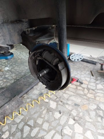

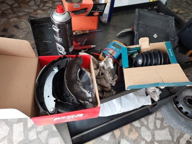

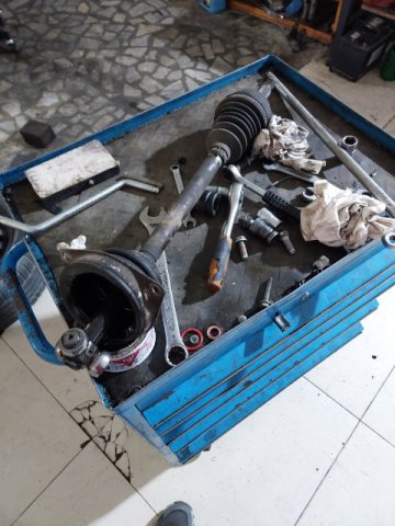

İstanbulda aracın aks körüğü ve arka fren balataları değişti 550 tl parçalar 500 tl işçilik.

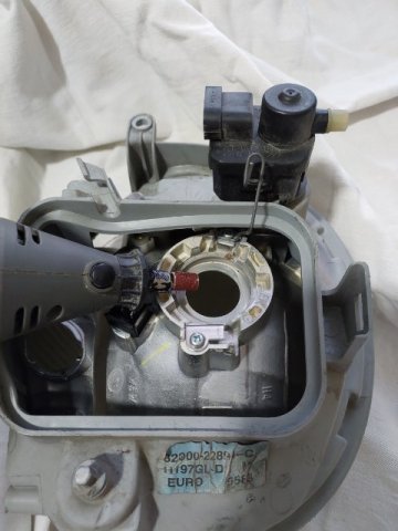

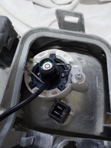

Geldikten sonra çinden gelen mercekli ampulun montajını yaptım twingonun far yuvası ufak olduğundan tadilat gerekti.

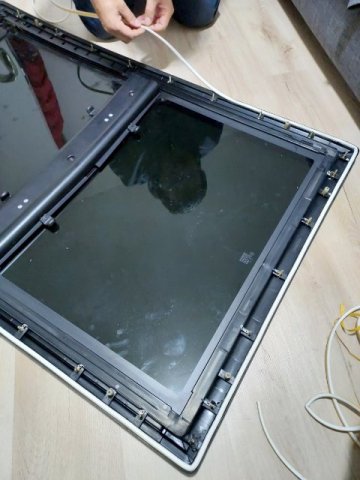

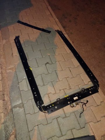

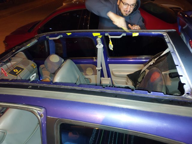

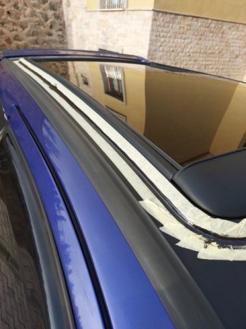

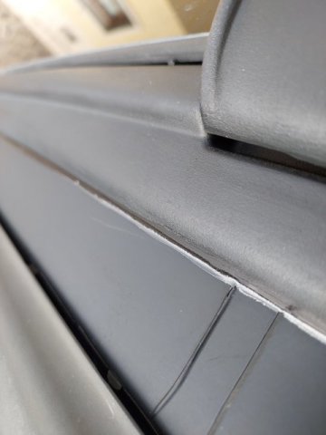

Cumartesi günü twingoyu yıkarken  bir sürprizle karılaştım, cam tavan arka köşeden aşırı şekilde su aldı. Bursada tamir esnasından iç çerçeve sökülünce cam ile tavan arasındaki bütil conta ayrıldı sanırım. tekrar takılıp sıkıldığında ise artık eskisi  gibi olmamış.
Aşırı derecede canım sıkıldı tabi hemen akşam vakti arkadaşımı arayıp camı söktük, aklımda camı dayson silikon ile oturtmak vardı ama montajcı arkadaşlar kapı fitili kullanmamı tavsiye ettiler.
Alt çerçevenin perçinleri kırılmış çok önemi yok aslında ama tek parça durması daha iyi onları tekrar perçinledim.
Camı ayırıp eski contayı temizledik.Camı eve çıkardık.
Vidaları tutan bazı plastikleri fazla sıkılmaktan çatlamıştı onları tamir ettik.
Alt tarafa tavsiye ettikleri gibi cam fitili çektim.
Ertesi sabah koşa koşa yıkamaya gittim sabaha kadar uyuyamadım. Sonuç su almadı :D
Yinede garanti olsun diye dıştan kenarına ince bir silikon çektim.

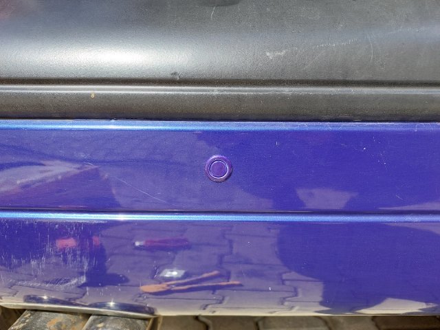

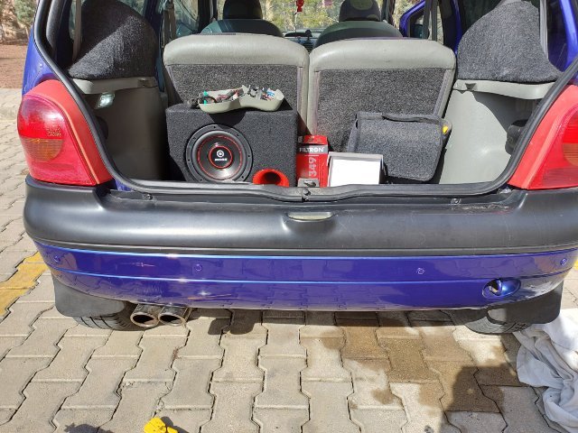

Su almadığını görünce biraz keyfim yerine geldi ve aldığım park sensörünüde boyayıp monte ettim. Photon marka park sensörü polifonik sesli 600 lira.

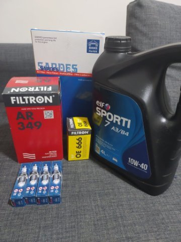

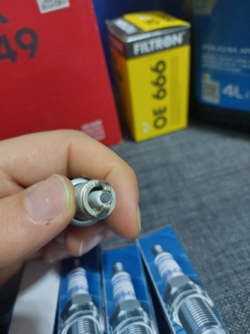

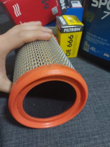

Twingonun bakım malzemelerini ayarladım filtreleri bu sefer filtron bulabildim. Buji içinde çift tırnak buji seçtim çok tavsiye ettiler inşallah sorun olmaz :)
2013553733_WhatsAppImage2024-03-25at11_33.10(2).jpeg.1d6059e4c92b4da85bcba2081a454f4f.jpeg
265924902_WhatsAppImage2024-03-25at11_33.10(1).jpeg.1dfd67f6218636d397e6862595bdca6d.jpeg
1083679202_WhatsAppImage2024-03-25at11_33_10.jpeg.eff8fc94ca135ba619f27f1802fd9939.jpeg

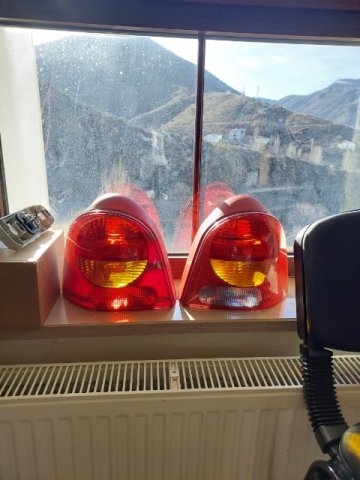

Twingonun stoplarından bir tanesinde 50 kuruş büyüklüğünde bir delik vardı aldığımdan beri üzerinde bir parça kırmızı folyo ile geziyordum. 1650 tl ye çıkma bir takım stop lambası aldım.

Coşku Mert yazdı:
cifti icin bedava bi rakam bence hele de orijinal parca ise. hayirli olsun :)
orjinal valeo, yan sanayi depo marka çiftide 2000 tl zaten. ama yansanayiye güvenemedim

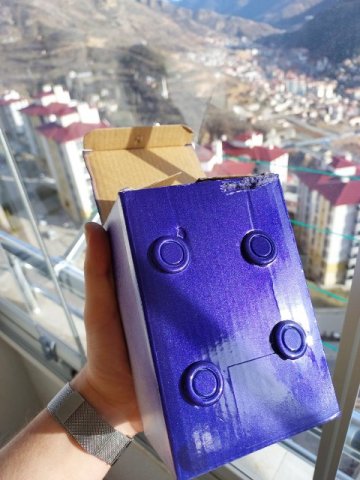

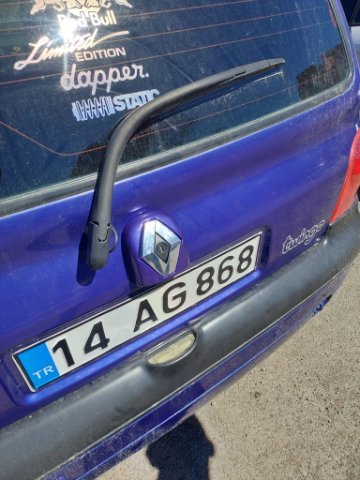

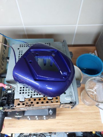

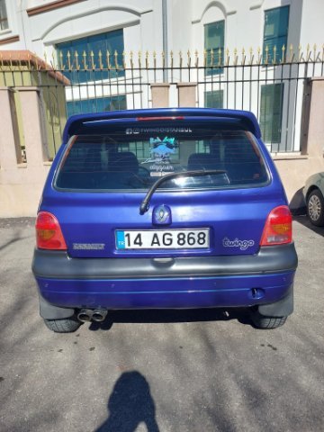

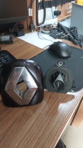

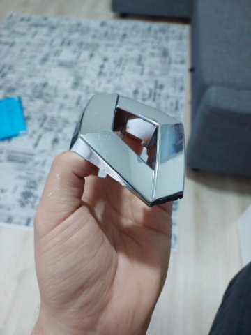

Twingoya sürekli yapmak isteyip yapamadığım bir güncellemeyi daha yaptım. Twingonun sanırım 2004 ve üzeri üretimlerinde olan bagaj açma kısmını aldım.
Aldığımda koyu bir mor renkteydi, sprey boya ile zımpara astar boya vernik şekline güzelce boyadım. Logosunu biraz parlatabildim kromu kalkmasın diye fazla girişmedim.
İç kilit buton kısmının bizim araca uymadığı söylenmişti, eski butonun üzerine takılacak diye söylemişlerdi ama bir şekilde törpüleyerek keserek uydurduk.

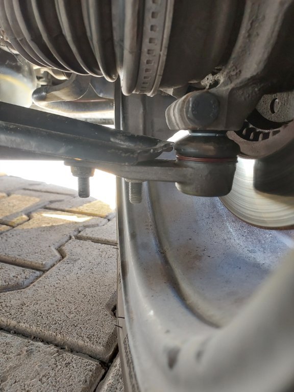

Twingonun ön takımından bir ses geliyordu. Sağ rotil bozulmuş teknorot marka bulabildim burda işçilik dahil 250 liraya değişti.

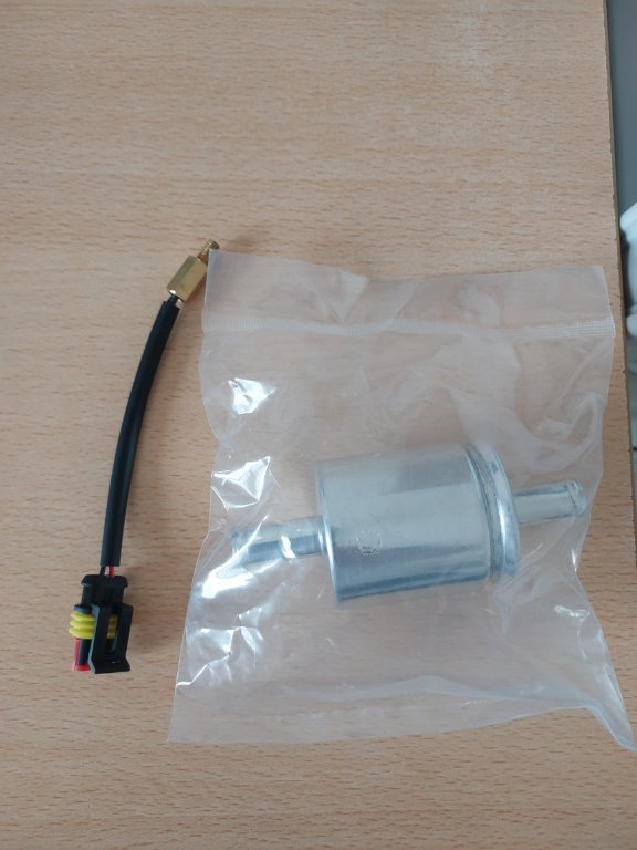

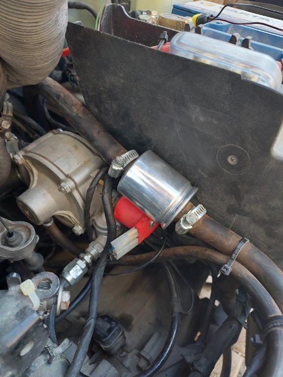

Daha sonra yolda giderken araba lpgden benzine geçmeye ve lpg düğmesi uyarı vermeye başladı bir kaç kez tekrarlayınca bilgisayara bağladım ve lpg regülatör ısı sensörü arızası vermiş olduğunu gördüm.  internet üzerinden 80 TL sensör 70 TL filtre alarak kendim değiştirdim. Lpg bakımı yapılmış oldu.

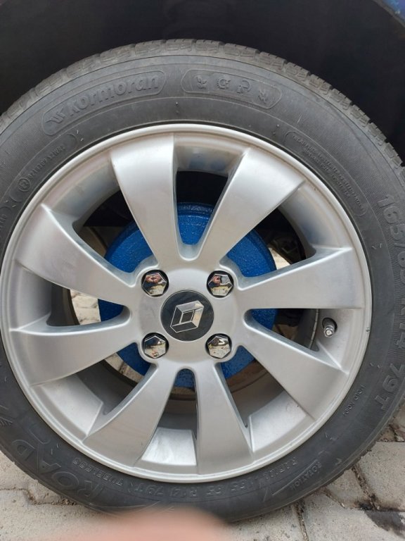

Yazlık lastik ve jantları taktım. Bijonların durumu canımı sıkıyordu onlarada 100 liraya krom bijon kapağı aldım.

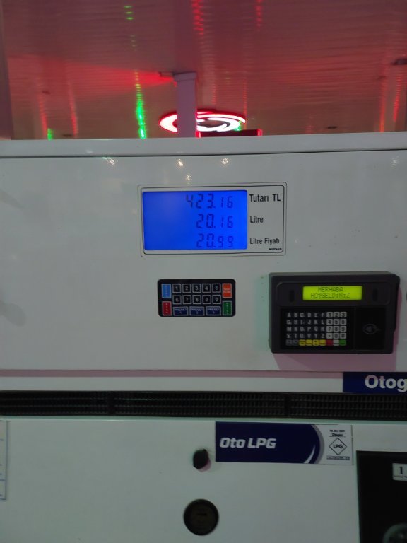

Güncel yakıt durumumuzuda paylaşayım.
325 kmde 423 liralık lpg tüketti.
