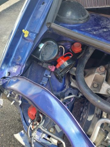

Bakımdan sonra sesi tam çıkmayan kornamı tampon arkasından sökerek sağ çamurluk üstündeki boş kısma yerleştirdim. Ekstra şase bağlantısıda yaptım şimdi tam randımanlı oldu :)

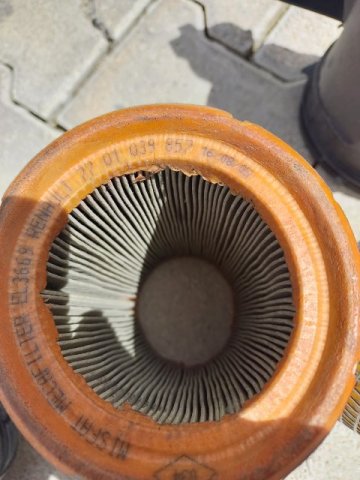

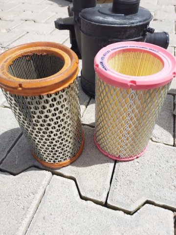

Bakımda hava filtresini değiştirmemiştik akşam olduğu için ben yaparım diye ayrılmıştım. Filtreyi söktüm tarihi 2005, devirdaimde 2005 üretimdi. Aklıma kötü şeyler geliyor :)

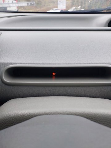

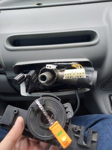

Ekstra olarak airbag ışığı yanmaya başladı. Bazen sönüyor fakat direksiyonu çevirince tekrar yanıyordu. Zemberek olduğunu düşünerek sipariş ettim 100 tl çıkma.
Sorun çözüldü

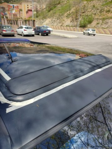

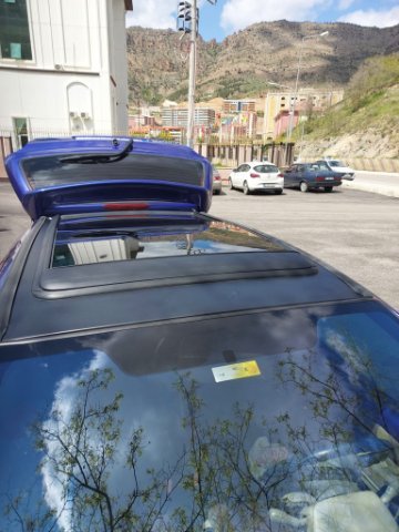

Cam tavanın siperliğinin boyası bir yerde dökülmüş ve genel olarak solmuştu. Trim parlatıcılar filanda geçici parlaklık verdiği için boyamaya karar verdim fakat jantları boyadıktan sonra zımpara astar vs yapmaya o kadar üşendim ki öyle bırakmıştım. İnternette gezerken vernikli multisurface bir boyaya denk geldim 30 liraydı 120 ml fiyatı aldım.
Başladık boyamaya
467415652_WhatsAppImage2023-05-15at21_03_24.jpeg.74716c81a301299a665c5af0ae629e2f.jpeg
Yalan yok biraz sünger izi oldu rulo gibi birşeyle yapsam daha güzel olabilirdi. Eskisinden güzel oldu :)

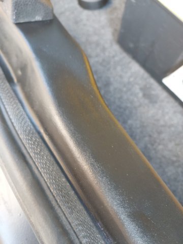

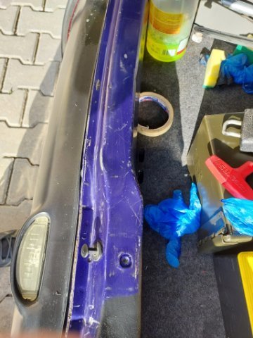

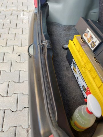

Tam malzemeyi toplamaya başlamıştım her yer gözüme boyanacak geliyor tabi. Bagaj eşiğini boyayayım dedim çok fazla çizik vardı.
411372189_WhatsAppImage2023-05-15at21_03_25.jpeg.da005bd2535e8f38e4957a04e7ea3610.jpeg
Süngerle biraz texture yaptım
1528221378_WhatsAppImage2023-05-15at21_03.26(1).jpeg.e8dbd4a74a32389df5c2d9d551a3ff80.jpeg
Sizca nasıl olmuş çok mu kötü yoksa az mı kötü :D
1941761511_WhatsAppImage2023-05-15at21_03_26.jpeg.974cf663a0c49f68a9615ec00e1e1c62.jpeg

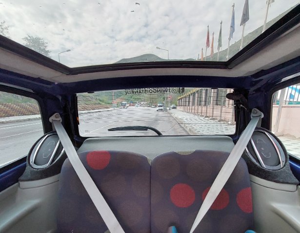

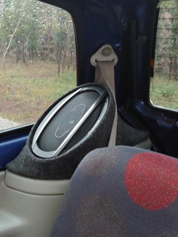

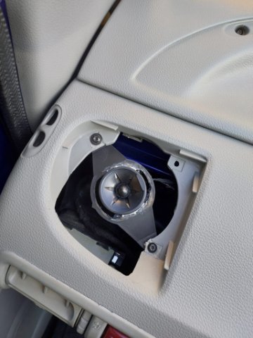

Öndeki 10 cm hoparlörleri sökmüştüm orjinal tweeterlar bozuk olduğu için boş kalmıştı oralar. Ucuza bir çift tweeter aldım orjinal tweeter ayaklarına yapıştırıp monte ettim.  Ucuzda olsa sese etki ediyor.

Küçücük tweeter müziği manyak hale getiriyoruş..
Benim sağ öndeki bozukmuş ben fark etmiyordum. Servet binince ilk sözü şu oldu " Bu tweeter bozuk"
Test ettim harbi bozuk..
Sipariş verdim orijinalinden alıp taktim.. Şimdi arabadan inmeyi canım istemiyor.  Bir tweeter çok şeymiş..

acaip tutunuyor bunlar yüzeye
dün boyadağım eşiği tırnağımla kazıdım kalkmadı bakalım ileride yorumlarımı yazarım ama parasına göre beğendim abi.

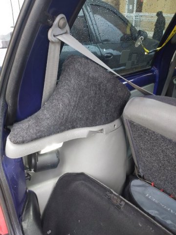

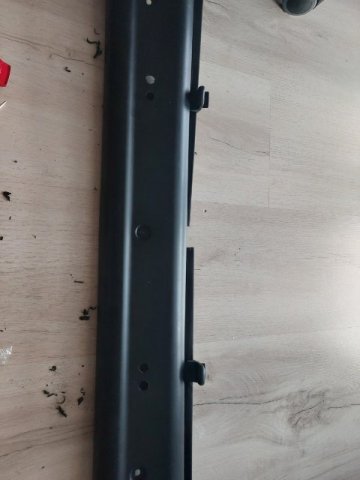

Kule üzerlerine pandizot geldi:)
Bagaj pandizotunu tıraşlamam gerekti kenarlardan

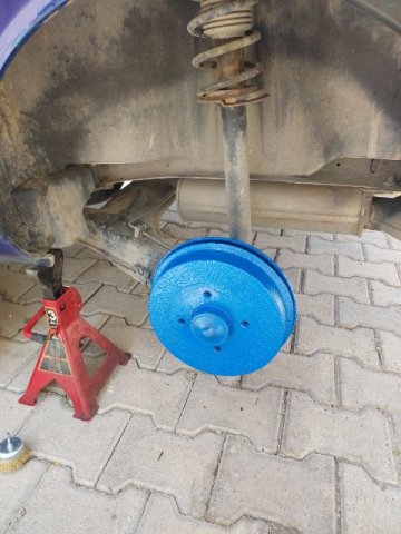

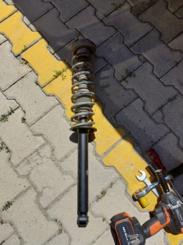

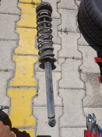

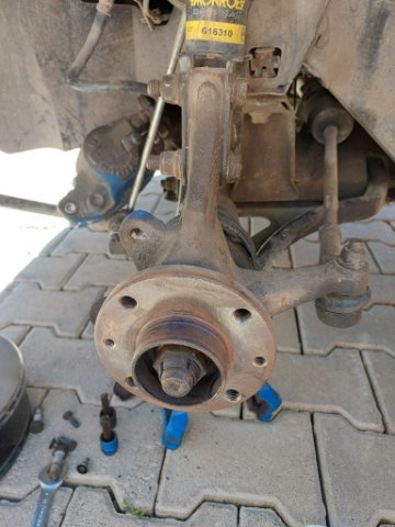

Twingonun arka amortisörlerini ve ön fren tertibatını değiştirdim.
Arka amortisör maysan mando buldum 675 tl tanesi gayet uygundu.
Amortisör fabrikasyon sachs marka 21 yıllık malzeme :)
2014305453_WhatsAppImage2023-07-15at21_53_34.jpeg.20b5422a7de9b6b89dc74c1d820470b4.jpeg
Takozlar ve toz körüğü sağlamdı onlarda hiç değişmemiş. Ellemedim bende.

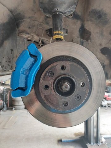

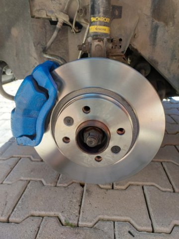

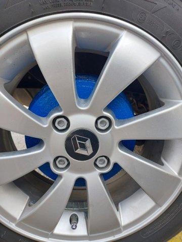

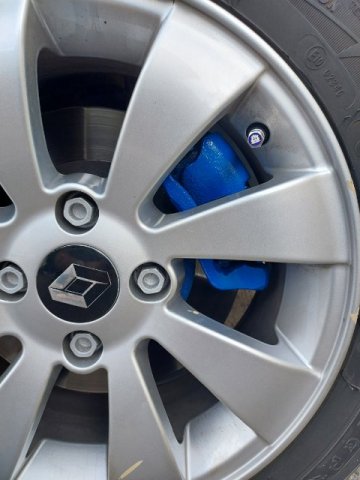

Ön frenlerde de disk ve balata değişimi ve ayrıca kaliper pim ve piston körüklerini değiştirdim. Disk mga 650 tl takımı, balata 150 tl yine mga, kaliper tamir takımı 150 tl. Ayrıca bakır gres ve silikon gres kullandım.
535747506_WhatsAppImage2023-07-15at21_53.35(1).jpeg.be0f19332e5022f7674f1d4a6a01d8d2.jpeg
1450033063_WhatsAppImage2023-07-15at21_53.35(2).jpeg.752306a3baf98f1a7225395a445e0972.jpeg
Ön amortisörler çıktığında patlaktı, arkalarda ölüymüş. Arabanın tüm karakteri değişti şimdi.

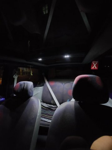

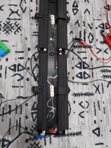

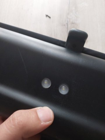

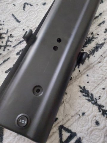

Twingonun arka tavan lambası yok ama arkada bazen seyahat esnasında hanım çocuğu yediriyor vs. Işığa ihtiyaç oluyor. Bende bir iki kişinin yaptığı işten esinlenerek bir aydınlatma yapmaya karar verdim.

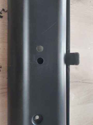

Cam tavan perdesinin muhafazasını söktüm perdeler ile birlikte tek parça şeklinde. Üzerine elimdeki ledlere uygun gelecek şekilde delikler açtım.
Ve 3 konumlu anahtar taktım uygun bir yere.
Lehim ve kablolama işlemi sonrası kabloları yapıştırdım.
Bitip montajlanmış hali.
