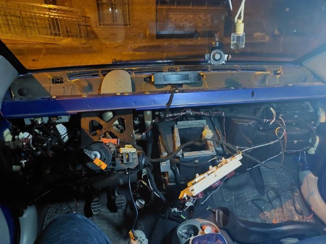

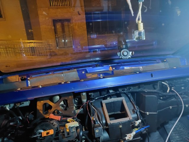

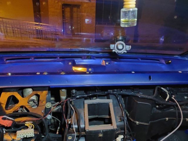

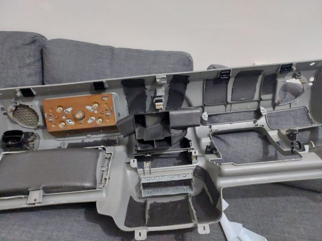

Geçen sene torpidoyu söküp arkasını temizleyip kablolamaları gerçekleştirmiştim fakat o günden bugüne yeniden bir çok kablo çekmem ve bir iki cihaz eklemem gerekmişti hem bunların görünmese dahi torpido arkasındaki spagetti hali ve ayrıca yüksek devir çevrildiğinde torpido arkasındaki zırıltı sesi torpidoyu tekrar sökmeme vesile oldu.
522199300_WhatsAppImage2023-04-23at19_22_54.jpeg.948e28f1560f0b77a32f9bfcd1484c29.jpeg

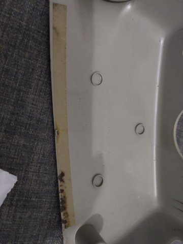

Geçen sene ellemediğim camın önündeki kısmın harap haldeki orjinal yalıtımını söktüm ve temizledim.
Kalorifer kazanı ağzındaki geçen sene bulamadığımdan uydurma bir süngerle yaptığım yalıtımı daha uygun bir malzeme ile değiştirdim.
537337757_WhatsAppImage2023-04-23at19_22.55(1).jpeg.a8d4d465bf6d092aa5c9c7b6975c69fa.jpeg
943595029_WhatsAppImage2023-04-23at19_22_55.jpeg.fa5e630d70cb19e238f923323ab04a5d.jpeg

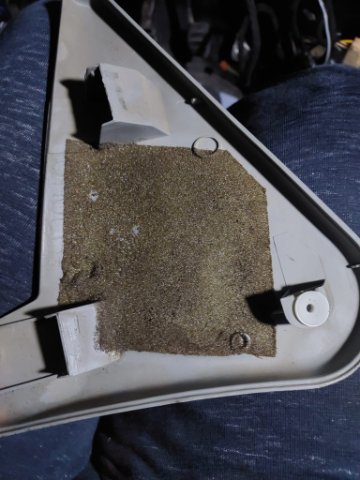

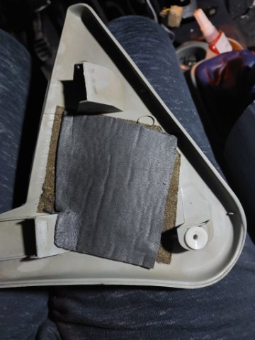

Kalan malzemelerle yalıtım yapıp üzerine tekrar kendi yalıtımını yerleştirdim. Kabloları toparladım  aracın orjinal kablolarıyla birlikte bez bant ile sarıp aynı güzergahtan geçirdim. Zırıltıyı yapanlar sanırım plastiğe temas eden cırt kelepçelermiş. o yüzden kabloları birleştirmede kelepçe kullanmadım bez bant ile sardım. Plastik devre kutularınıda sünger yalıtım malzemesi ile kapladım.
433278950_WhatsAppImage2023-04-23at19_22.55(2).jpeg.a125829267ba56437ab1734ad5b529f4.jpeg

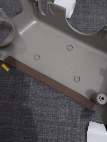

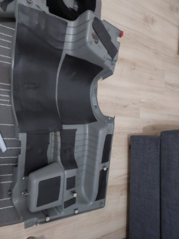

İşe yarar mı bilmem ama torpido arkasınada bir kaç parça yaptıştırdım :)
298545279_WhatsAppImage2023-04-23at19_22.56(2).jpeg.1e65aa506527d792cdadac53c8871e32.jpeg
 Orjinalde sünger olupta artık dökülen yerlerede sünger yapıştırdım.

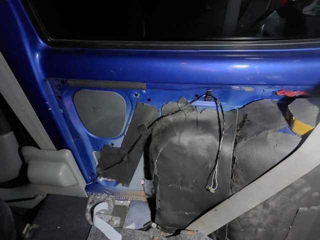

Sıra arka tarafın döşemelerine geldi bundan sonra.
Arka kısıma çektiğim hoparlör kablolarını hareket etmesin diye aracın üzerine yapıştırdım.
778657621_WhatsAppImage2023-04-23at19_23.03(4).jpeg.f29572639fa69cbd62d347efb557b16c.jpeg

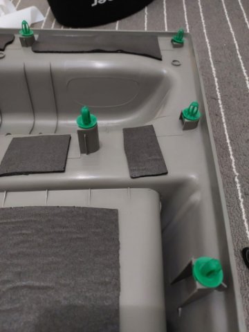

Döşemelerin içinde kapladım.
1017501892_WhatsAppImage2023-04-23at19_23.03(3).jpeg.e734fa6800d1d1f88dfef87decfa73f9.jpeg
renault'un yan sanayisi tat vermeyen 2 parçalı klipsleri yerine yine chevroletten kalan tek parça klipsleri kullandım.

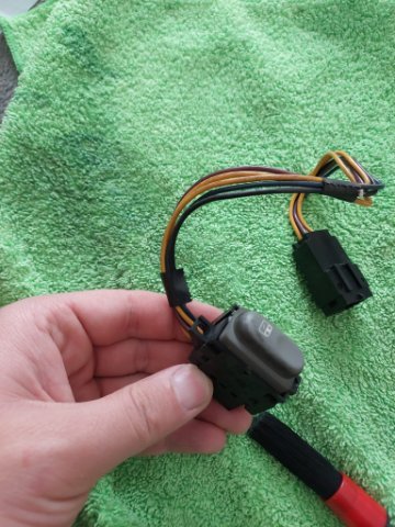

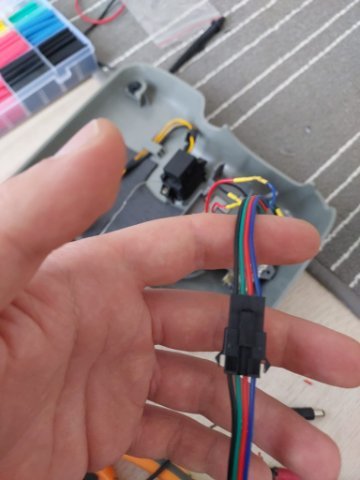

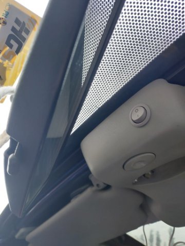

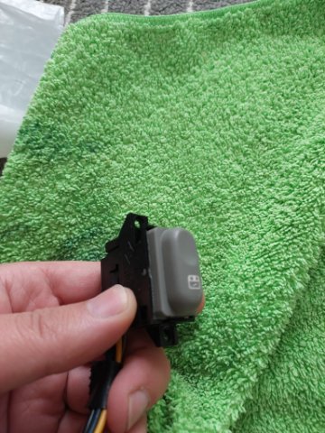

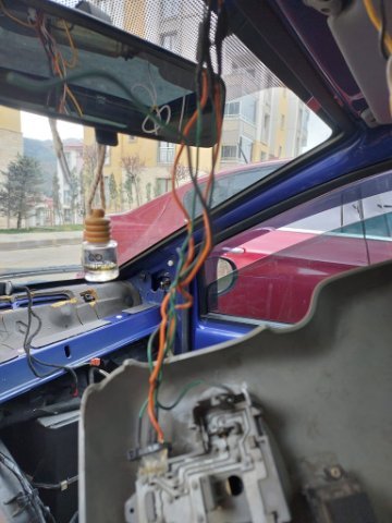

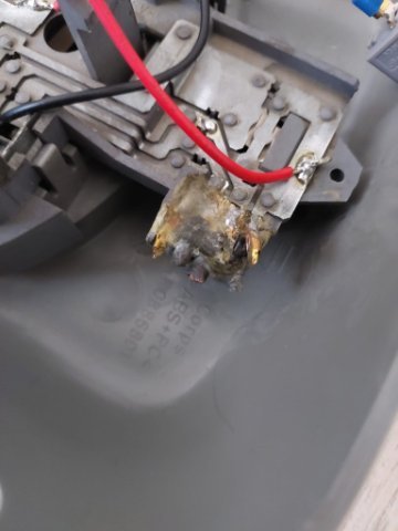

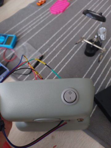

Twingolarda tavan lambası camına basıldığında tavan lambasını yakan bir anahtarlama sistemi var fakat bunlar kronik problemli çalışmıyorlar. Bizimkide çalışmıyordu gece hareket halinde lamba lazım olursa telefon ışığı vs ile uğraşıyorduk.
Ayrıca bu tavan lambasının soketi iptal edilmiş ve yapıştırma ve lehim suretiyle sökülemez bir hal almış. Geçen sene söküp temizleyememiştim bu yüzden :)
1548802110_WhatsAppImage2023-04-23at19_22.56(3).jpeg.51c991a0b94560db4eb28ba5bbfc48ec.jpeg
555603511_WhatsAppImage2023-04-23at19_22.57(3).jpeg.493fab3179ad5c97c2c35c9cdca776fa.jpeg
Arduino projeleri için elimde bulunan 4 pin bir konnektör takımı vardı. Kablo kesiti ince fakat led kullandığımız için sorun olmayacaktır.
1455156155_WhatsAppImage2023-04-23at19_22_58.jpeg.80974d090768da19fb373cbb683d39af.jpeg
Görünmeyecek bir yere gri renkte bir on off anahtar yerleştirdim.
1952618974_WhatsAppImage2023-04-23at19_22.58(1).jpeg.4035dfe39de3f7a555a5f873142376fe.jpeg

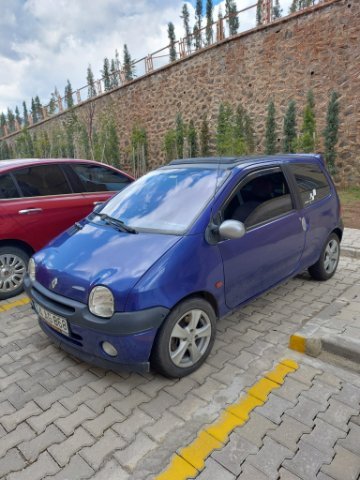

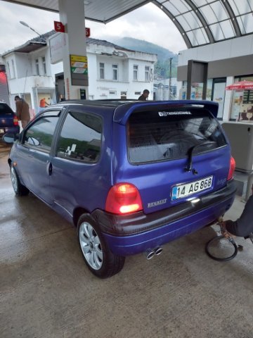

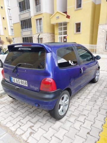

Aracın güncel fotoğraflarını paylaşayım forum otomobil görsün :)
1821689732_WhatsAppImage2023-04-23at19_22.59(1).jpeg.5c5e8d82e482a36daca8e00d8c73e7bc.jpeg
1219044392_WhatsAppImage2023-04-23at19_23_03.jpeg.62acce9cc171e041c594a04dbc4f1dc1.jpeg
Resimler yine son kısımda karışmış ama kalsın böyle artık :)

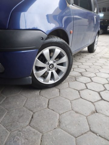

Ani bir kararla jantları değiştirdim. Benim jantlara alıcı çıkınca bende hayalimdeki jantı replikada olsa satın aldım.
1572739724_WhatsAppImage2023-04-30at21_23_42.jpeg.1faaf8c9722940f7d1d732629c6c0abc.jpeg

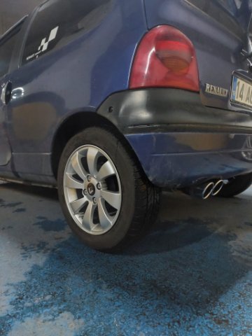

Hep aklımda olan ama Gümüşhanede yapan bulamadığım için ertelediğim krom egzoz ucunu taktırdım.
1202726183_WhatsAppImage2023-04-30at21_23.41(3).jpeg.ecfd1b88add340293b165f6f5b599b97.jpeg
330844245_WhatsAppImage2023-04-30at21_23.41(2).jpeg.49accf76075e3b4745389e1f12a5532f.jpeg

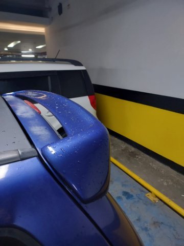

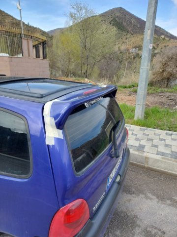

Rüzgarlığın detaylarını paylaşamamıştım onlarıda paylaşayım.
596379247_WhatsAppImage2023-04-30at21_23.40(2).jpeg.84cbe5040558b297f762bacf5e67c9e4.jpeg
573104339_WhatsAppImage2023-04-30at21_23.40(1).jpeg.39b2e90a99d04fce1353c4013d692eda.jpeg

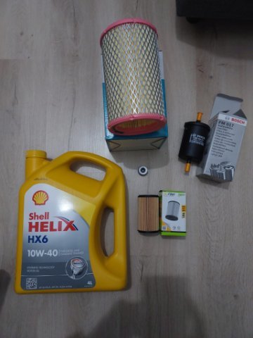

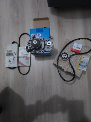

Uzun zamandır beklettiğimiz ağır bakımı bugün nihayet yaptık. Sabah 9 akşam 5 tam mesai yaptık :)
Malzemeler ve fiyatlarını yazayım bilgi olsun.
Motor yağı 230
Hava filtre 65
Yağ Filtresi 60
Benzin filtresi 55
Karter tapası 15
1551073428_WhatsAppImage2023-05-08at19_33.39(2).jpeg.2f19071d0deb5c252e5d5eb9d9a1e8d9.jpeg

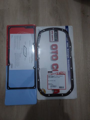

Karter contası 125
1111057310_WhatsAppImage2023-05-08at19_33_38.jpeg.574e30544251abeb70b835a817a2fa5b.jpeg
Devirdaim 400
Triger seti 550
Krank keçe 70
Klima kayışı 100
Alternatör kayışı 100

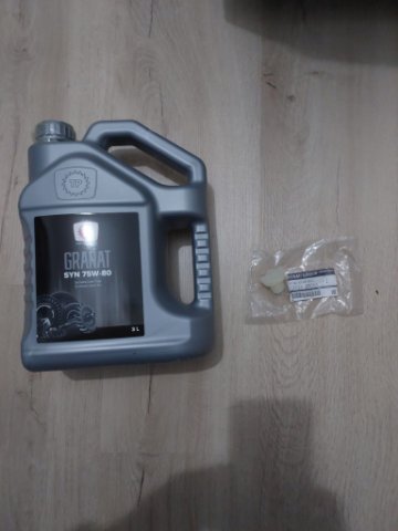

Şanzıman yağı 210
Şanzıman seviye tapası 20

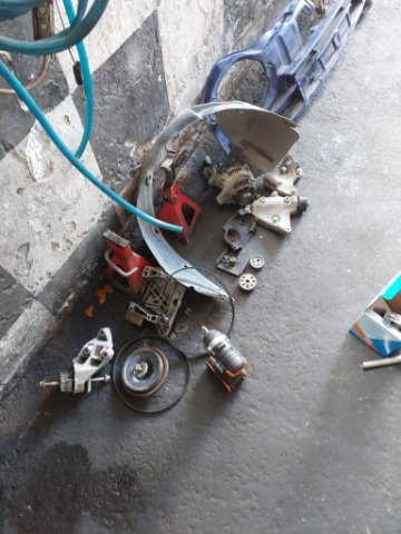

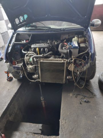

Akşamdan tampon ve farları söktüm. Ustanın yanına gidince orada da ön paneli söktük.

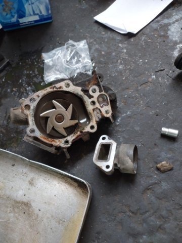

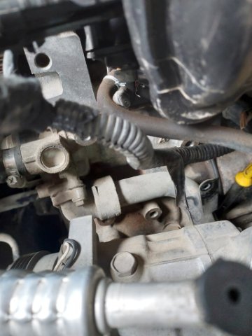

Devirdaimden çıkan boru klima kompresörünün ayağının altında kalıyor. kompresörü tutan 3 vida sökülüp kompresörü kenara kaydırıyoruz. kompresörün ayağını sökmek için ise alternatörüde ayağıyla birlikte sökmemiz gerekiyor. bunlarıda çıkarıyoruz. Ve o lanet boru açığa çıkıyor :)
677463657_WhatsAppImage2023-05-08at19_17_38.jpeg.89e8e9d3db12e83353178b155a57810c.jpeg
Devirdaimi söktük tertemiz çıktı. 2005 model.
220338880_WhatsAppImage2023-05-08at19_17_39.jpeg.953eda2120b452ff9638643c1dd083b5.jpeg
Şimdiye kadar sökülenler :)
1493608954_WhatsAppImage2023-05-08at19_17.38(1).jpeg.da60ee7d226dbeb475702949efc61980.jpeg

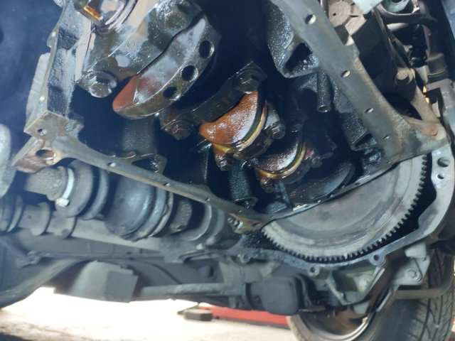

Kafaya taktığım arka tarafta bir yağ kaçağı vardı. Yağ pompasının blokla birleşim yerinden gelen. Yağ pompasınıda söktürdüm. Yüzeyleri iyice spatula ve zımpara ile temizlenerek sıvı conta uygulandı (orjinalde de conta yok arada). Karter söküldü içi temizlendi contası değişti.
1104298887_WhatsAppImage2023-05-08at17_35_46.jpeg.6d9f5ea730812f28a7ac8c9e94281317.jpeg
Fakat karteri sökünce gördükki aracın yağ değişim aralıklarına hiç uyulmamış. içerisi yanmış tortulu yağ doluydu. karterin içini yıkadık ama bloğun içini bir sonraki yağ değişiminde engine flush ile temizlemeyi düşünmeye başladım.
