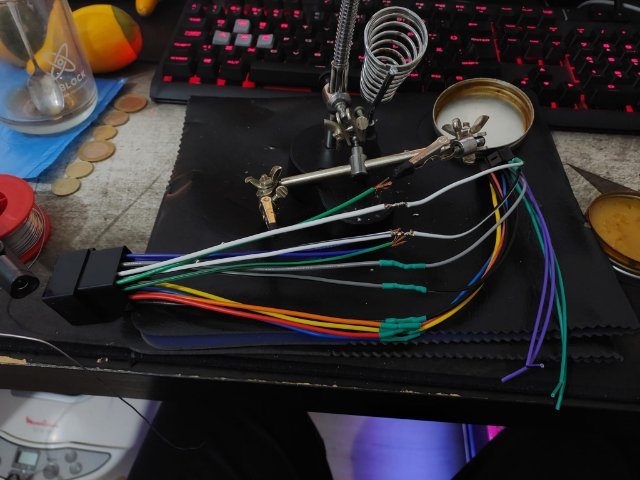

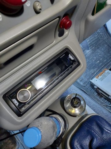

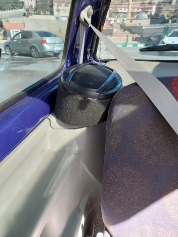

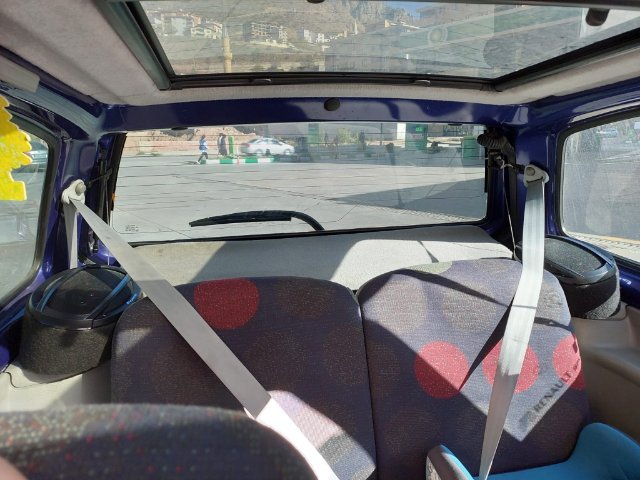

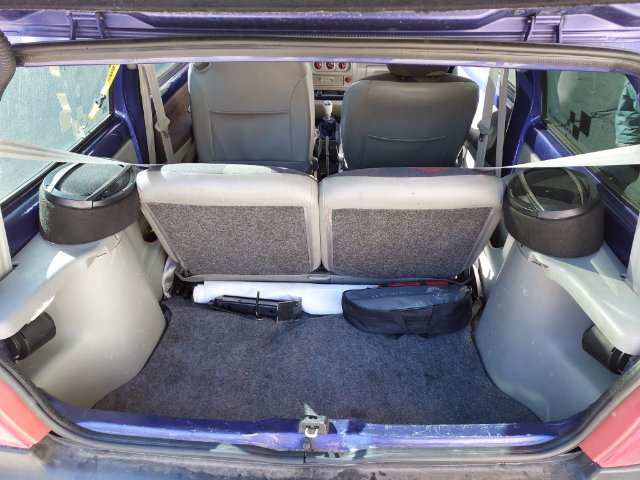

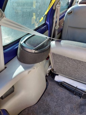

Twingonun teybini değiştirip, arkalarda hoparlör olmadığı için oralara da birşeyler takmaya karar verdim.
Nakamichi marka fiyatı uygun bir teyp alıp, iso dönüştürücü soketle taktım.  Arka tarafa da hazır oval kabiniyle pioneer oval taktım. Ovaller için kule üzerlerine fiberden güzel bir pandizot yapmak istiyorum istanbula geldiğim zaman. Şimdilik bu şekilde. Arkalardan da ses gelmeye başlayınca müziğin kalitesi arttı haliyle. Sırada koltuk altı subwoofer almak var. Sırasıyla bakacağız :)

bu teyplerin türlü türlü acaip özellikleri var, app den ayar falan oluyor mu 3 anfi çıkışlı mı
Mehmet Cihat
dsp varmış, app control var, amfi çıkışından emin değilim abi :)

Arka yanlardaki boşluğa uyarlarsanız orjinal gibi durur.
Evet hocam planım bu şekilde fakat buralarda fiber pandizot denen şeyi yapacak kimse yok. İstanbul tatilinde hallettireceğim.
Mehmet Cihat yazdı:
Poliüretan köpükten kalıp alırsanız Trabzonda yaptırırsınız yada polyesterden fiber takviyeli olarak yaparsınız.
Mehmet Cihat
Metin Uzunoğlu yazdı:
ismini vermiyim bir adet bu işlere bakan yer buldum fakat kendisi ovalin oraya sığmayacağını istersem komple arka pandizot kısmına yapabileceğini söyledi. ben biraz öne bakacak şekilde arka kulelerin üzerine yapmak istiyorum. arka kulelerin üzerindeki kapak boydan boya sökülebiliyor yapması kolay aslında.

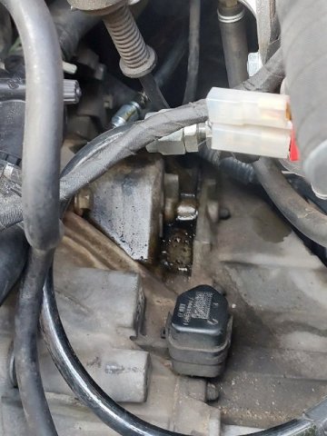

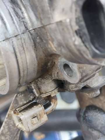

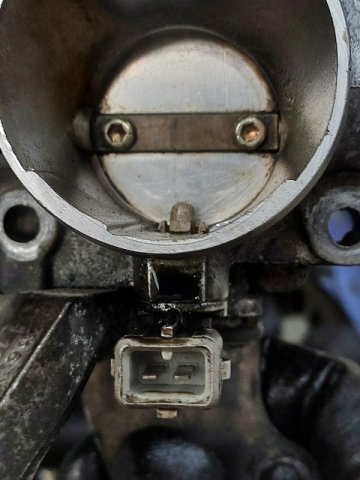

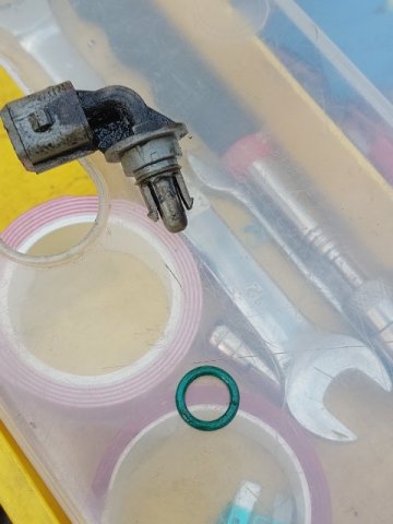

Geçtiğimiz gün şanzıman üzerinde bir yağ birikintisi gördüm. 4-5 gün önce baktığımda burası temizdi bir birikinti yoktu. İncelediğimde yukarıdan yağ damladığını ve bu yağın boğaz kelebeği üzerindeki iat sensöründen geldiğini farkettim. Iat sensörünü söküp incelediğimde haliyle oringin sertleştiğini görüp oringini değiştirdim yerine taktım. Şimdilik damlama olmadı fakat kafama takılan soru 4-5 günde buradan bu kadar yağ gelmesi normal mi?

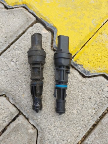

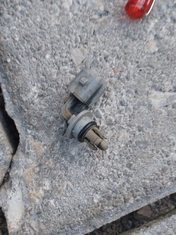

Geçen gece işe giderken direksiyon saçma sapan hareketler yapmaya başladı ve sonrasında elektrikli direksiyon arıza lambası yandı. O zaman farkettim ki aracın hız göstergesi 0 gösteriyor sürekli :) bilinen bir sorun twingolarda bu yüzden sensörden elimde bir adet vardı.
Sensör gözle görünmeyecek bir yerde ancak elinizle hissederek çekip çıkarmanız gerekiyor fakat ne yaptıysam bir türlü çıkaramadım 2 gün boyunca ara ara denememe rağmen bir türlü çıkmadı. En sonunda aracın altına yatarak uzun bir tornavida yardımıyla çekiçleyerek yerinden çıkardım. Bu sensörün sorunu aslında soğuk lehim fakat elimde yenisi olmasından dolayı yenisini taktım eskisini tamir edersem burada paylaşırım.

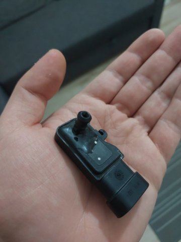

Bu hız sensörünü değiştirmek için üst taraftan debelenirken kolumla map sensörüne baskı yaptığımı farketmedim. Ve gelen çıt sesiyle map sensörünü kırdığımı farkettim.
Epoksi ile yapıştırdım şimdilik normal çalışıyor araç bakalım ileride ne olacak :)
karter havalandırma hortumu emme manifolduna giriyor anladığım kadarı ile, bunlarda nasıl bilmem de genelde içinde bir bilya olur yağı fazla gçerimez, veya emmeye giriş lokasyonunda bir parça sünger kullanmak işe yarayaiblir, yağın kaynağı o olmalı
Mehmet Cihat
bizimkinde bir valf yok abi sadece iç tarafında bulaşık teline benzer birşey var resimlerde gördüğüm kadarıyla sünger işini bir deneyebilirim veya catch can tarzı birşey koyabilirim.

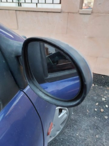

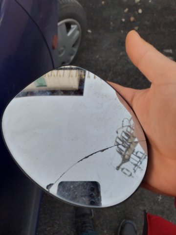

Geçen gün salaklığımdan sağ ayna camını çatlattım. Çıkma ayna camı bulup taktım 75 TL.

Çok iyi rakam.
Çok özel değilse, cam nasıl çatladı da aynanın kendisi sağlam kaldı?
Mehmet Cihat
Çok iyi rakam.
Normalde aynalarım ısıtmalı fakat konnektörleri dibinden kopmuş oksitlenerek. Bir türlü lehim yapamadık konnektörün olduğu yere bende ayna camını plastikten ayırmaya çalıştım yeterince ısıtmamışım demek ki çatladı :)
