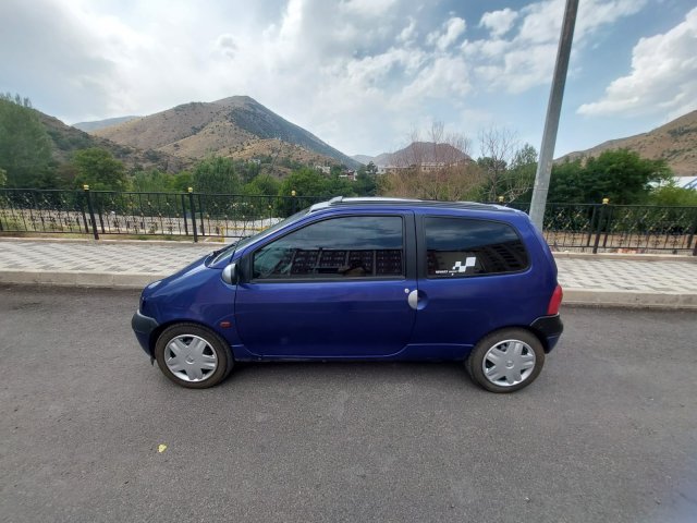

Küçük Enişte Twingo :)
Mehmet Cihat
Mehmet Cihat yazdı:
Arka tampondaki siyah kısmı daha önce boyamışlar fakat üzerinde boya kalmamış vs. Çok gözüme batıyordu.
Bugün boyattırdım. 300 tl

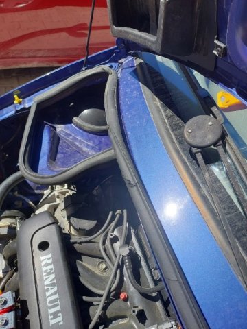

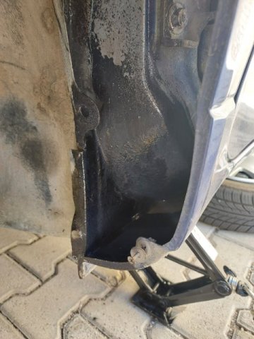

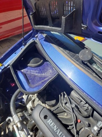

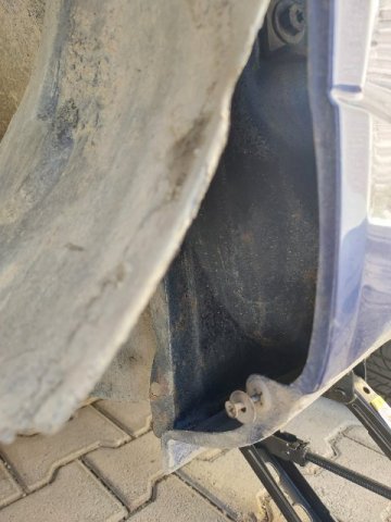

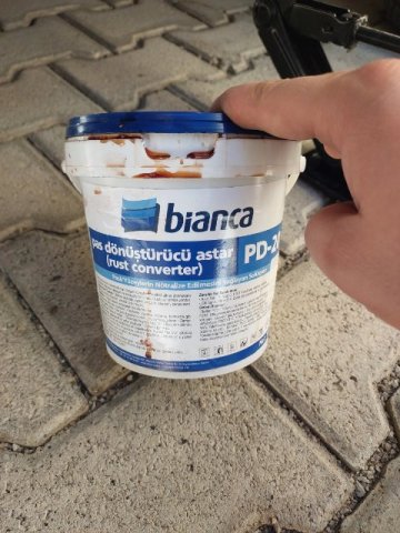

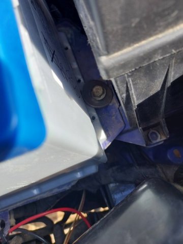

Twingonun bilinen pas noktalarından birini temizledim bu hafta.  Davlumbazın arkasında kalan boşluğa toprak doluyor ve bu bölgeyi çürütüyor. Benimkinde toprak çıkmadı ama pas noktalar vardı. Tel fırça ile temizleyip pas dönüştürücü uyguladım.

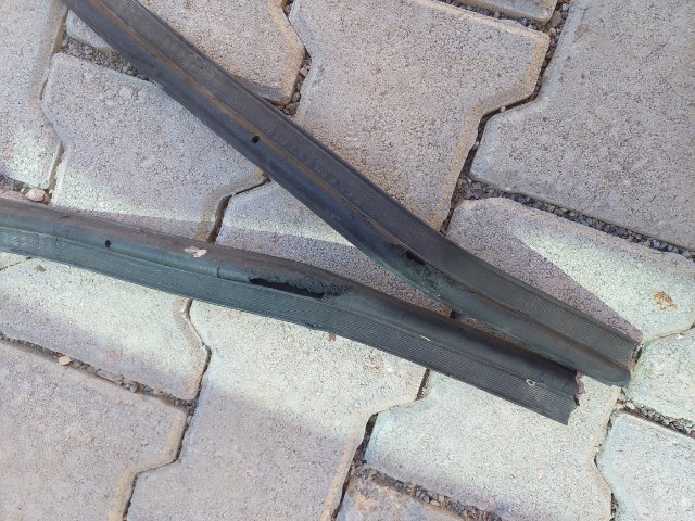

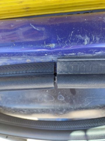

Bagaj fitilini değilştirdim eskisinde yırtıklar vardı. R11 flash bagaj fitili kullandım 90 liraya mal oldu.
Bagajdan çıkan fitilin sağlam kısmıylada kaput altındaki fitili değiştirdim. Güzel oldu.

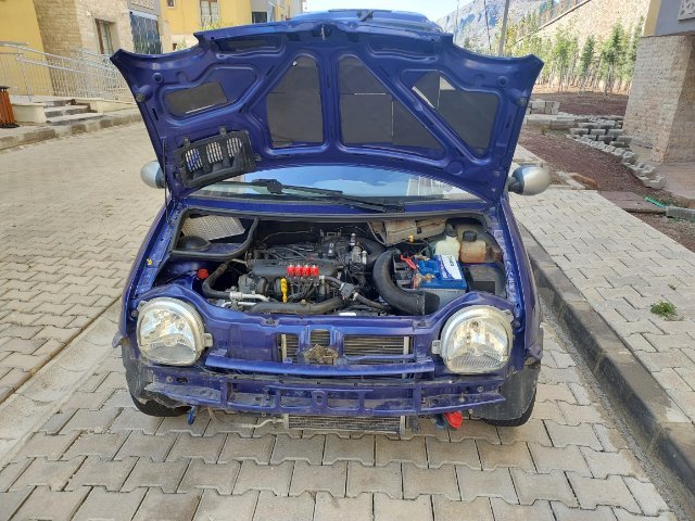

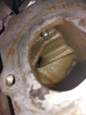

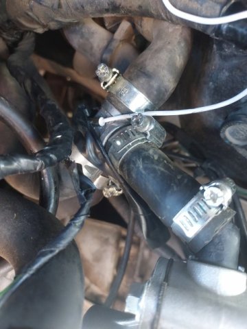

Arabayı stop edince burnuma antifiriz kokusu geliyordu. Su eksiltme yok her yeri kontrol ettim gözle birşey bulamamıştım. Motor bölmesi ufak olduğu için pek birşey görmekte mümkün değil.
Köpek gibi koklaya koklaya buldum bölgeyi. Sonra hava filtre hortumlarını vs. Sökerek lpg t bağlantılarını açığa çıkardım. Bir tanesinde nemlenme vardı. Alt kısımda kalan dönüş hortumu olduğu için Kelepçesine bir türlü ulaşamadım. Regülatörü vs de ayaklarından ayırmam gerekti. Kelepçeyi sıktık turladık koku yok şimdilik.

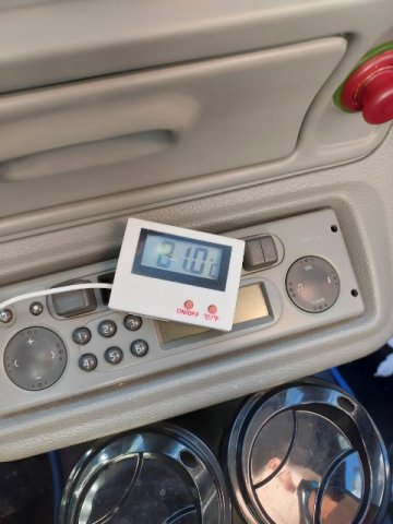

Sonra aklıma birşey geldi t bağlantılarının üzerinden aracın su sıcaklığını ölçebilir miyim diye. Evde bulunan basit pilli termometerenin ucunu t nin üstüne kablo bağıyla tutturdum.
Ölçümler 2 derece farkla doğru görünüyor. 41 derece okurken lpgye geçiyor. Lpg geçiş ısısı 40 dereceye ayarlı. 102 derece gösterirken fan açıyor beyinden 100 dereceye ayarlı. Bu şekilde 12v ışıklı bir termometre takmayı düşünüyorum. Ne dersiniz. Ekstra t bağlama derdi de yok her kelepçe bir zayıf nokta oluyor.

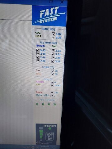

Bugün tekrar kontrol ettim, kendi yerleştirdiğim termometrenin ucunuda yapışkan süngerle yalıttım. tam 100.1 derece gösterdiğinde aracın fanı çalıştı. neredeyse kusursuz :) Lpg regülatörü üzerindeki sensörle arasındaki farkı da fotoğrafladım.
Ama aracın kendi hararet sensörünü kullanmaya karar verdim bunun içinde bir hararet müşürü sipariş ettim. Belirli sıcaklıklarda direncini ölçerek arduino ile veri almayı deneyeceğim bakalım :)

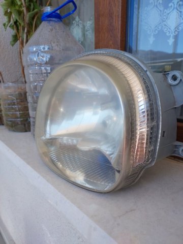

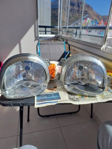

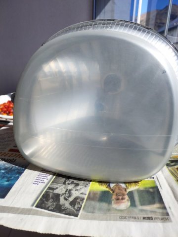

Farlar hafiften pusluydu ve ne zamandır aklımdaydı temizlemek. Kısmet bu haftasonunaymış.
Farlar karşıdan bakıldığında çok kötü durmasada yanlardan ve yukarıdan bakıldığında çok bariz sararmıştı.
600-800-1000-1500-2000 zımparadan sonra.
Far temizleme solüsyonunun buharıyla işlemden geçtikten sonra.
İşlem sonrasında şeffaf far filmi uygulandı. Gerçekten farketti.

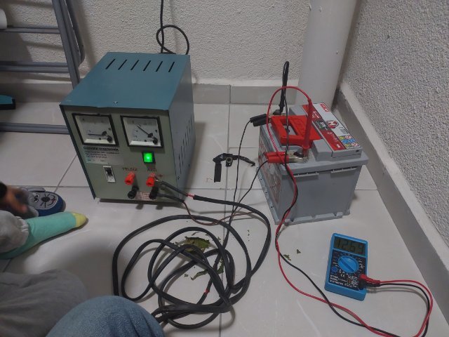

Araç bayağıdır yatıyordu, bir gece araca ihtiyacım oldu araca bindiğimde tavan lambası çok sönüktü. Marşı uzattı ama çalıştı, her neyse yolda bir iki kez elektrikli direksiyon lambası yandı ve araç stop etti anlam veremedim. Dönüş yolunda herhangi bir sorun yaşamadım.  Ertesi gün kontrol edeyim dedim yine zor çalıştı.
Oto elektrikçiye götürdüm şarj dinamosunun iyi olduğunu akünün şarja ihtiyacı olduğunu söyledi. Akücüde şarja bıraktım. Ertesi gün aldım aküyü 1 gece sonra yine aynı. Arabada kaçak ölçtüm yok. Aküyü birde ben şarj edeyim far ampulü ile kapasite testi yapayım dedim. 1 gece şarja bıraktım 55w far ampulunu 40 saniye yakamadan akü voltajı 9 a düştü.
En nihayetinde akünün ölü olduğunu anlamış oldum.

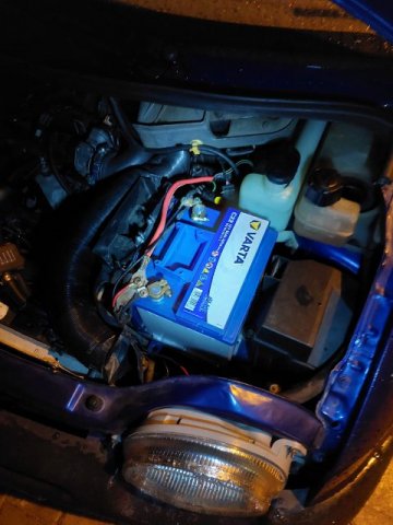

Varta 52 amper akü aldım internetten 820 tl ye mal oldu.

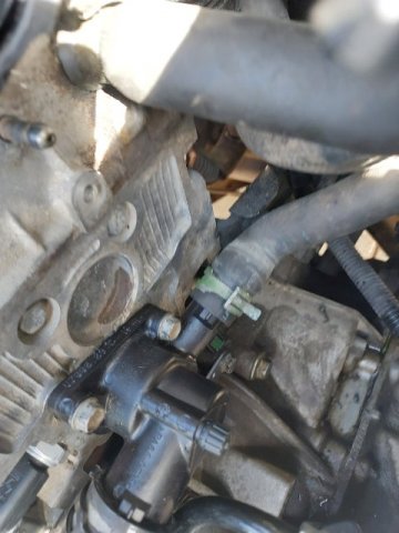

Hararet göstergesini yaptıktan sonra termostatın tam kapanmadığını farkettim. Aracın harareti sıfıra kadar düşmese bile bir iki diş düştü zigana dağını inerken. Daha sonra başka şekillerde de test edip termostatın arızalı olduğuna karar verdim.

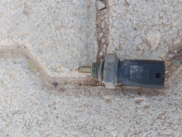

Vernet termostat siparişi verdim 160 tl aynı bölgede oldukları için Sagem marka krank sensörü ve hararet müşürüde sipariş ettim. Bu pazar havanın sıcak olmasını fırsat bilip değiştirdim.
Fiyatlar Termostat 160, hararet müşürü 70, krank sensörü 110 tl.
Muayeneye gideceğim için sis farlarındaki xenon ampulleride sökecektim. Tamponu sökmek daha basit geldi.
Radyatör alt hortumunu söküp antifirizi boşalttım.
Termostatı söktüm.

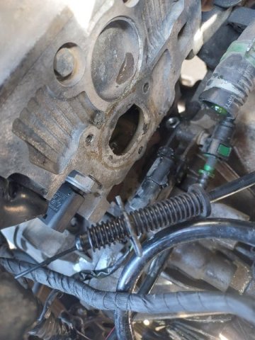

Araç hep antifirizle kullanılmış, 300 bindeki motorun içi. Yeni hararet müşürünü de taktım ucu görünüyor.
Üzerinden çıkan hararet müşürü magneti marelli renault logolu, benim taktığımda renault logolu fakat markası sagem.
Yeni hararet müşürü görünüyor altta da krank sensörü görünüyor eskisi.
Termostatı taktım. Antifirizi tekrar doldurdum. İşlem tamam.

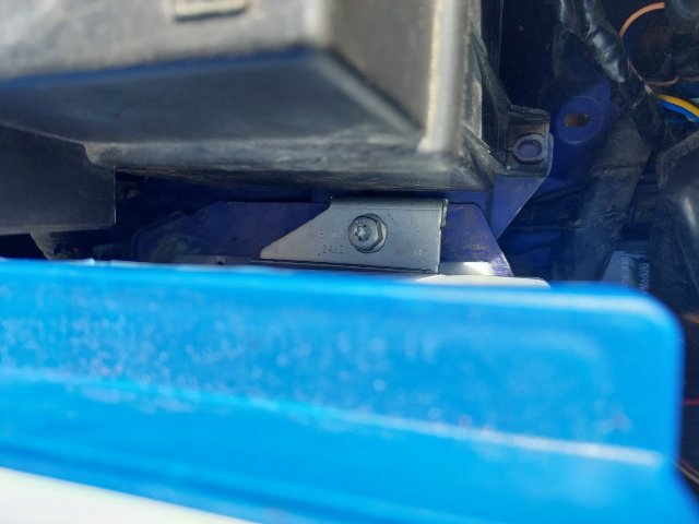

Akü tutucu yoktu araçta biliyorsunuz. Daha önce oraya pul takıp aküyü tutturmuştum. Herhangi bir sorunu yoktu fakat parça kodundan orjinalini buldum 136 tl ye temin ettim.
Eski hali
Parçanın kendisi
Yerine takılmış hali.136 tl ye değer mi bilmiyorum :)
