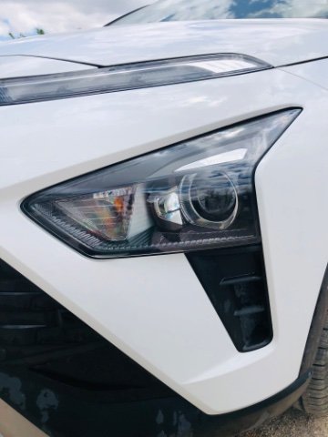

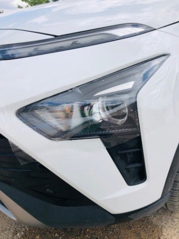

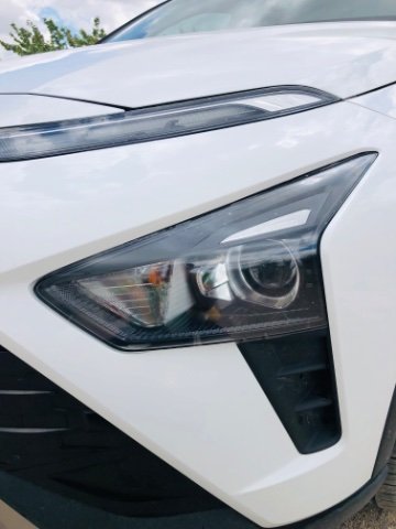

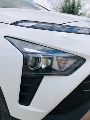

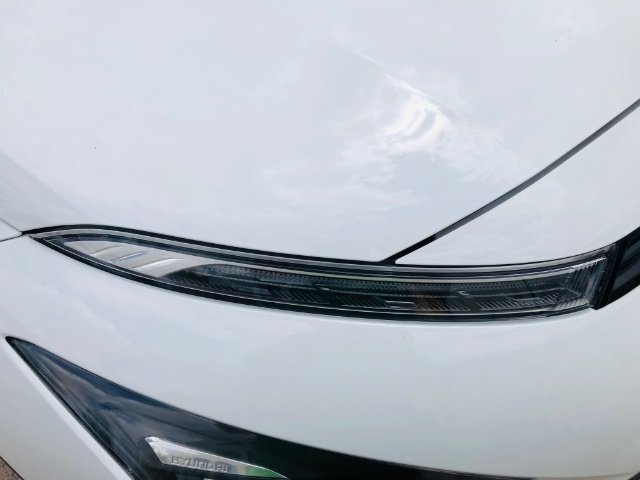

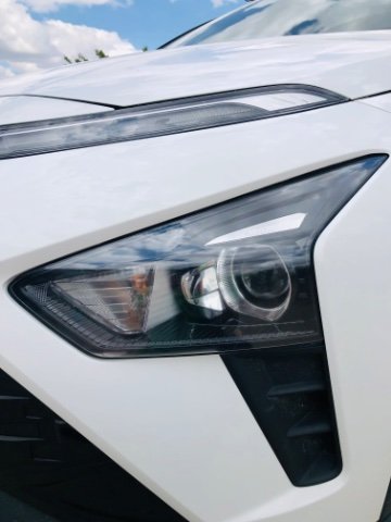

Mustafa Arıkan 18 Haziran 2023 Yazar Paylaş 18 Haziran 2023 16 ayda 6100km olduk. Geçen ay akü problemi yaşadık. Bir anda marş basmamış. Babamda aktarma yapıp çalıştırmış. Araştırdığımda akü problemi yaşayanlar olmuş. Akü Yiğit Akü marka. Servis Yiğit akü bayilerine yönlendiriyormuş. Babama dedim Kayseri’ye getir burada bayide değiştireyim dedim. Onlarla mı uğraşacağım bana kaliteli bir tane akü al dedi. 45Ah Yiğit akü yerine 60Ah Varta akü aldım, değiştirdik. Sorunu çözdük. Aklımda olan PPF kaplama işinin önemli kısmını bugün halkettim. Farlar, gündüz farları ve kapı eşiklerini şeffaf folyo kapladım. 9 Yorum bağlantısı
