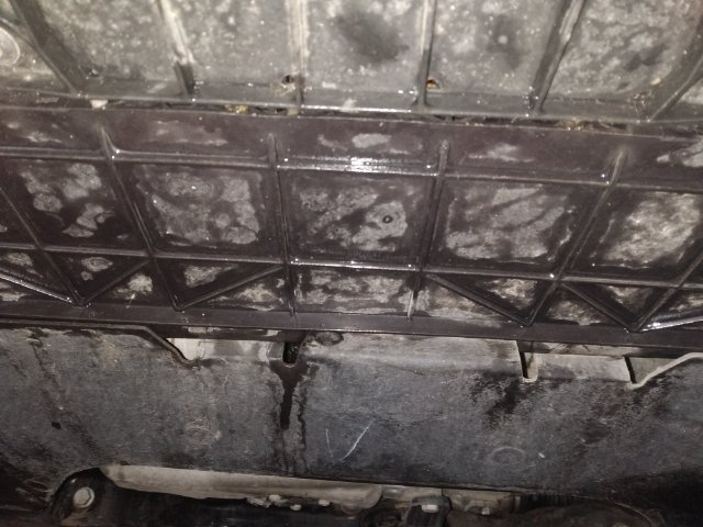

Ibiza 5 - Yağ Sensörü hatası
Selçuk Keleş
Selçuk Keleş
Yağ seviyesi normal.
Nolmuş olabilir ?
Oğuzkan Erışık
Filtrede tıkanıklık oluştu ise bu uyarıı veriyor olabilir abi. Önce yağ bakımı ve mutlaka filtre değişim yapıp izlenebilir.
Sensöre kar buz vs gelmiş olmasın diyecem de sanıyorum ki yeri o kadarda kolayda değildir, hata koduna bakmak lazım.
sensörün ortasından yağ dışarı akıyordur bozulmuştur. yada kablosu kopmuştur. aracın sesi normalse problem değil. yağlanamayan motor sesli çalışır çünkü valfleri iten şey yap basıncıdır. tiguan da bu da başıma gelmişti. konusu var.
Oğulcan Akıncıoğlu
Aracın altı vurulduysada yakabilir, bir arkadaş leonu vurup ışığı yaktırmıştı.Soket vs birşeyler olmuştu.
Selçuk Keleş
Yetkili servise götürdüm. Kontrol sonucunda yaramaz bir farenin kabloyu kemirdiği tespit edildi, tamir edildi. (300 TL)
Bir de ek koruma takıldı (300TL)

demiştim. o sensörler ve kabloları başa bela. vw haricinde böyle birşey hiçbir arabada benim başıma gelmemişti.
