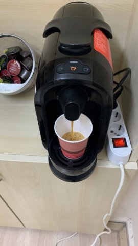

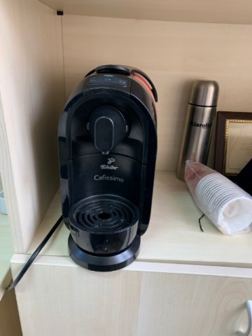

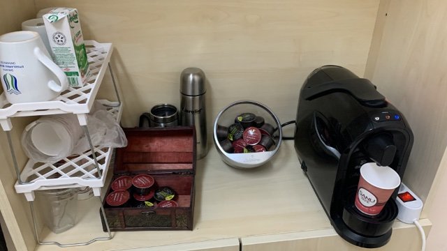

H.Cenk Bayrakçı 5 Mayıs 2023 Paylaş 5 Mayıs 2023 Bu konuya uymaz belki ama bende de kapsül kahve makinesi var. Ofis için ideal. 3 Yorum bağlantısı

H.Cenk Bayrakçı 5 Mayıs 2023 Paylaş 5 Mayıs 2023 Tansu Kalafatoğlu yazdı: Kaç para abi kapsülün tanesi En son 96'lık paket aldım 453 TL. tanesi 4.71 TL. Ama çeşidine göre 6,73 TL'ye kadar çıktığı oluyor. Arif Aykın yazdı: @H.Cenk Bayrakçı çok kullanımı varsa baya maliyetli oluyordur diye düşünüyorum. 3'ü 1 arada kahveler 4 TL ile 3, 33 arasında değişiyor. Ve pek güzel değil lezzet açısından. Onlara para vermektense, buna verdiğim paraya değiyor. 1 Yorum bağlantısı
Arif Aykın 5 Mayıs 2023 Paylaş 5 Mayıs 2023 H.Cenk Bayrakçı yazdı: En son 96'lık paket aldım 453 TL. tanesi 4.71 TL. Ama çeşidine göre 6,73 TL'ye kadar çıktığı oluyor. 3'ü 1 arada kahveler 4 TL ile 3, 33 arasında değişiyor. Ve pek güzel değil lezzet açısından. Onlara para vermektense, buna verdiğim paraya değiyor. O açıdan düşününce tabiki de çok mantıklı. Ben iş yerinde de normal dripper ile filtre kahve yapıp içiyorum evde de moka pot ile yeterli oluyor 😌 1 Yorum bağlantısı
