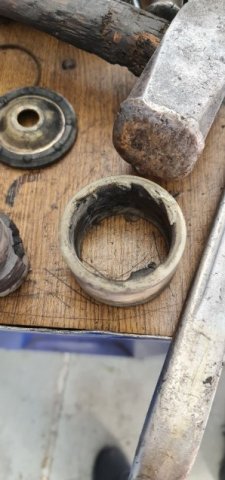

Önder Özcan 30 Haziran 2022 Paylaş 30 Haziran 2022 Mehmet Kazancıoğlu yazdı: Bu gün fransız günü ilan ettim. Sağ salıncak değişti amortisor üst bilyasi ve amortisor takozu değişti. Tabi gitmişken yağ bakımını da yaptık. Yağ, yağ filtresi, hava filtresi değişti. Antifiriz değişimi yaptık. Cihaza bağladık yol bilgisayari için. yol bilgisayarının çalışmamasının nedeni sonradan takılan teyp. Aracı ilk aldığımda teyp de sürekli elektrik vardı. Araç stop edilince teyp açık kalıyordu sürekli unuttuğum için kontağa baglatmıştım kontağı kapatınca elektrik kesiliyor. Ekranda sürekli + yok olarak görünüyor. Hız sabitleyici içinde baktık gene sürekli + yok hatası veriyor oda kaldı Netice ne oldu anlamadım? Sökseydin teybi? Yorum bağlantısı

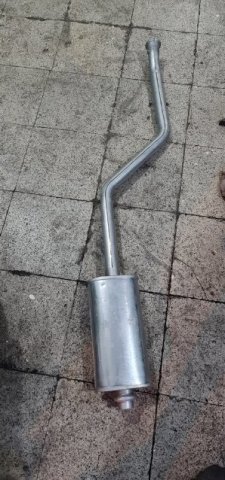

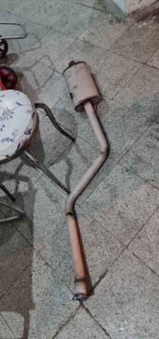

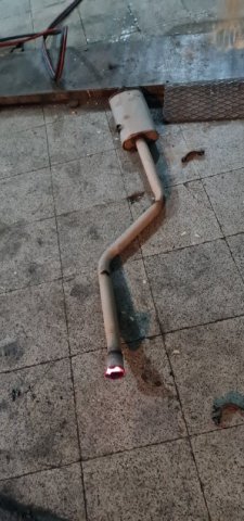

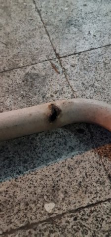

Mehmet Kazancıoğlu 11 Ağustos 2022 Yazar Paylaş 11 Ağustos 2022 Masraf günü Orta susturucu su koyverdi ufak ufak hissettiriyordu ben gidiyorum diye kulak asmıyordum. Aracın sesi değişmeye başladı ve hafiften çekişde ufak ufak hissettirince değişme zamanı gelmiş dedik ve bu gün değişim yapıldı 7 Yorum bağlantısı

Mehmet Kazancıoğlu 14 Ağustos 2022 Yazar Paylaş 14 Ağustos 2022 Selçuk Bakış yazdı: Çekişe çok etkisi oluyor mu o kadar, bende yok galiba, masrafı ne çıktı Ben hissettim Otomatik olduğu için olabilir. Araba çekmiyor gibi idi 1150 TL montaj dahil Bence olmaması sorun değil benim çatlaklar ve deliklerden dolayı olabilir 1 Yorum bağlantısı

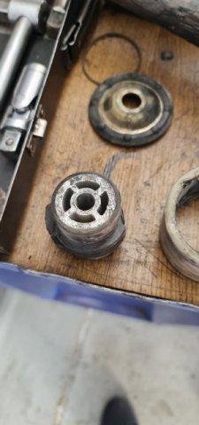

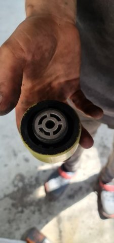

Mehmet Kazancıoğlu 27 Ağustos 2022 Yazar Paylaş 27 Ağustos 2022 Orta susturucu değişince eksoz yerine geldi. Önceden yamulmuş olduğu için dışarıda duruyordu vurup ses yapmiyordu yeni takılan susturucu sonrası yerine oturunca motor sallandikca takır tukur ses yapıyordu iki gündür arttı motor takozundan şüphe ediyordum sanayiye gittim ve sonuç Takoz yenisi ile değişti eksoz bağlantı ayarı yapıldı şükür ses kesildi Maliyet 400 tl 6 Yorum bağlantısı
