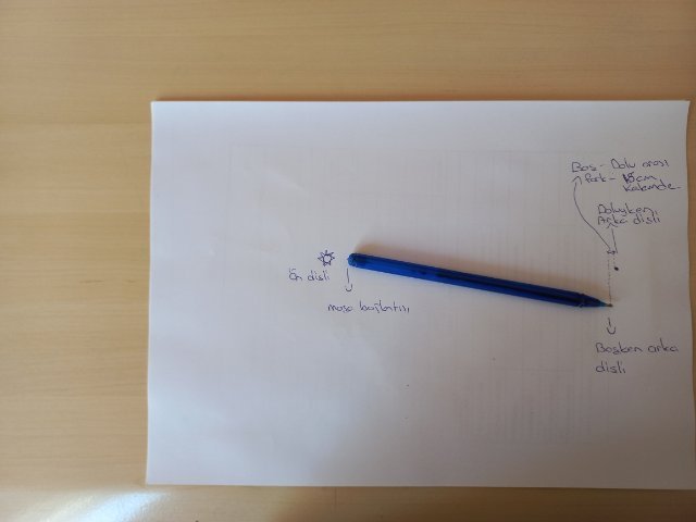

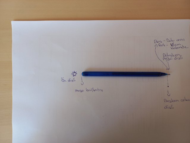

İlkay Başaran 2 Eylül 2022 Yazar Paylaş 2 Eylül 2022 15 cm lik kalemde kabaca 4 mm atıyor. Ön dişli maşadan bağımsız. Önde motorda o. Arka dişli maşada. Kaba taslak çizimde şu çıkıyor. Ön bağlantı üzerindeki eksende salınıyor. Muhittin Kaplan yazdı: ön dişli ile arka maşa aynı eksende ise yatakta batakta fark etmez. ama ön dişli ile arka maşa eksenleri farklıysa ki farklıdır, fark eder. ne kadar fark eder, (eksen farkı çok fazla değildir.) fark etmeyeceğin kadar fark eder. Orta sehpaya al, temizliğini yap. Orta sehpan yoksa bir odun parçasıda iş görür. (Ön freni sabitleyerek) Aynı eksende değiller. Ön dişli motorda. Maşa ondan sonra geliyor.bağlantısı farklı yer. İki dişli de maşa üzerinde çalışıyor olsa dediğiniz doğru. İsterse 360 dönsün. 2 Yorum bağlantısı
İlkay Başaran 2 Eylül 2022 Yazar Paylaş 2 Eylül 2022 Adamlar illa o payı hesaplayıp orta ayakta ayarlayın ve 3 cm boşluk bırakın demişlerdir. Burada sıkıntı şu. O üç cm lik boşluk bu çalışma şartında (geri kayma payı) zarar vermeyebilir ama boşken tam gererseniz zinciri mesela 1.5 cm bıraktık bu sefer arka teker 3 cm geri gitmeye kalktığında zincir gerilip tüm yükü o sırtlayacak. Ön dişliyi tasarımı harici çekme yükünde çalıştıracak. Çoğu servis motor boşken neredeyse tüm boşluğunu alıyor zincirin. Yetkili servis bu. Gerçi gitmiyorum ben yetkiliye vs. Biz hep böyle yapıyoruz diyecek anlatsan. Olayın kabaca mantığı bu. Sonra adam 10 bin km de zincir dişli seti değiştiriyor. Ön dişli keçesinden yağ vermeye kalkıyor, şanzıman ötüyor. Bu basit yanlışlıktan diye düşünüyorum. Bugün motor yanımda değil. Boşken zinciri aşağı yukarı salınıp yaptırıp sonra üzerine bir kişi oturtup yine salınım yapacağım video ile. Daha net görünüyor gözle. Bu ilkel çizimle pek anlatamamış olabilirim. Yorum bağlantısı
İlkay Başaran 2 Eylül 2022 Yazar Paylaş 2 Eylül 2022 Önder Özcan yazdı: Maşa, üzerine yük bindiğinde ya da çukurdayken dairesel salınım yapmıyor mu? Direk arkaya değil de dairesel salınımla hareket eder ve mesafe değişmez diye düşünüyorum. Değişiyor abi. Neden? Çünkü üstten basınca normalde boşken 2 derece(attım) eğimli duran maşa o eğimi kaybediyor ve yola paralel oluyor ve arka dişli ile ön dişli arası dikey mesafe artıyor. Ön dişli maşada değil daha önde motorda. Yorum bağlantısı
