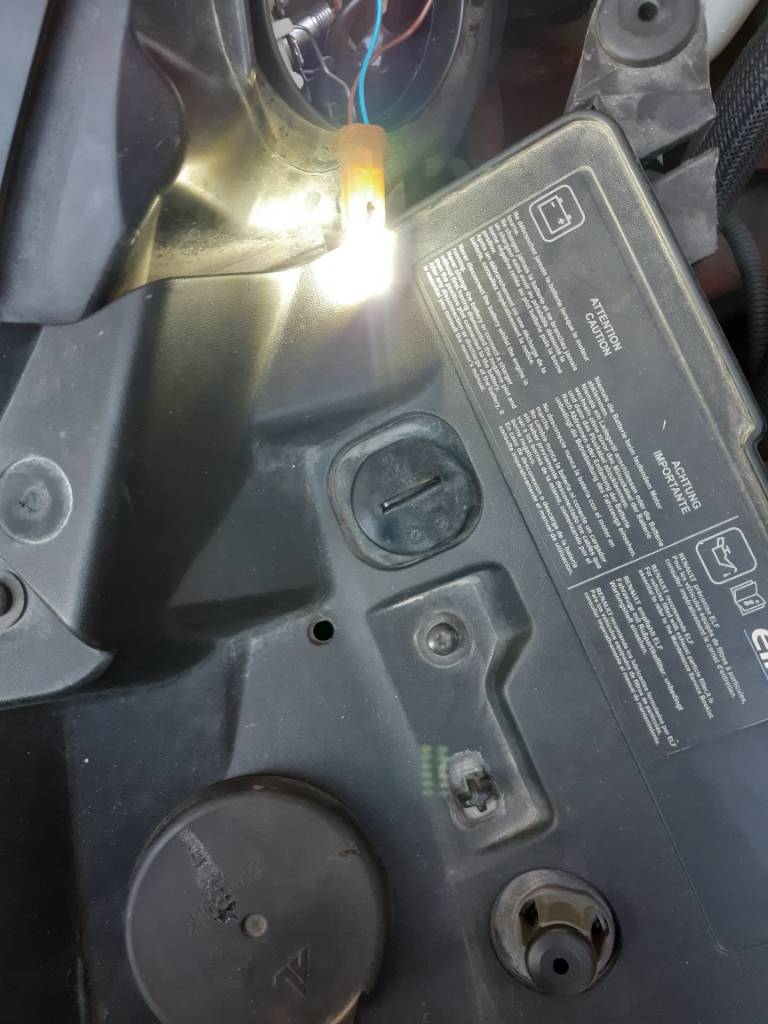

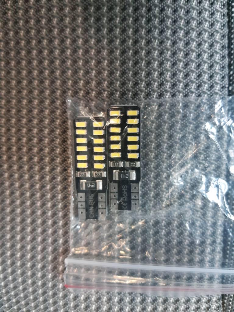

Aytac Sakal 18 Ocak 2022 Yazar Paylaş 18 Ocak 2022 (düzenlendi) Yorumlara bakarak 6000 K Canbus 24 Ledli T10 W5W sipariş verdim fiyat çok uygun.Bugün geldi yuvaları temizledim ve bağladım hiç sorun çıkarmadı yanıyor ben memnun kaldım.Plakalardan aldığım ledleri geri taktım şahsi fikrime göre aydınlatma ne aşırı nede düşük sonunda başardım.Tekrardan sipariş verdim plakalarıda yenileyeceğim yedekte bulunsun elimde gerçekten uğraştırdı. 18 Ocak 2022 tarihinde Aytac Sakal tarafından düzenlendi Tapatalk İmza 1 Yorum bağlantısı
Çağlar Bayur 18 Ocak 2022 Paylaş 18 Ocak 2022 vesile ile watt başına en güçlü ışığı smd3030 lar verir, seçerken yardımı olur. 1 Yorum bağlantısı

Aytac Sakal 19 Ocak 2022 Yazar Paylaş 19 Ocak 2022 (düzenlendi) Sani Gerşon yazdı: Yok yahu, daha neler. Kendi malınız dahi olsa, burada 1 kişiye faydası olacaksa kimse ses etmez Sipariş öncesi yorumları okumakta fayda var Ledler konusunda Fiat larda genel bir sıkıntı olduğunu duyuyoruz yapılan yorumlarda bu konuda sonuç belirtenler olmuş dikkate almak iyi olur.Bende Captur için Esnaftan 2 deneme yaptım ama olmadı nedenini çokta algılayamadım açıkçası bunları alıp yuvaları temizleyip taktım sorun çıkarmadı. Ben öyle çok yanan karşıyı rahatsız eden Farları sevmiyorum ve eleştiriyorum bunda öyle bir durum gözlemlemedim , ömür konusunuda göreceğiz sonuç olarak çok uygun fiyat denemeye değerdi sorunsuz kullanıyorum. Paylaşalım o halde 🙂. https://www.trendyol.com/owl/t10-dipsiz-w5w-canbus-24-ledli-beyaz-park-plaka-ampulu-2-adet-p-49928344 19 Ocak 2022 tarihinde Aytac Sakal tarafından düzenlendi 1 Yorum bağlantısı
Doğan Arşiray 19 Ocak 2022 Paylaş 19 Ocak 2022 bu minik ledler çok başarılı ve uzun ömürlü. 1 Yorum bağlantısı
Aytac Sakal 19 Ocak 2022 Yazar Paylaş 19 Ocak 2022 (düzenlendi) Doğan Arşiray yazdı: bu minik ledler çok başarılı ve uzun ömürlü. Genelde yorumlar bu yönde birde fotoğraf paylaşalım. 19 Ocak 2022 tarihinde Aytac Sakal tarafından düzenlendi 2 Yorum bağlantısı

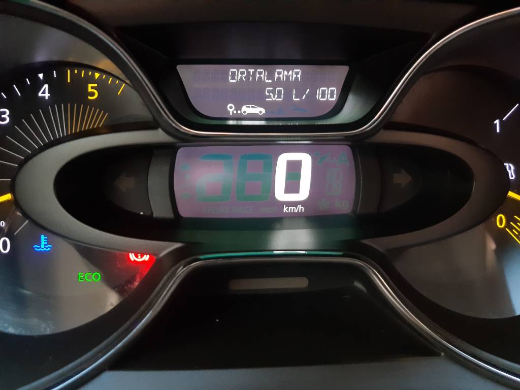

Aytac Sakal 5 Şubat 2022 Yazar Paylaş 5 Şubat 2022 Kış şartlarında Şehir içi Trafiğinde Eco modda Start Stop kapalı 5 lt ortalama tüketiyoruz. 3 Yorum bağlantısı

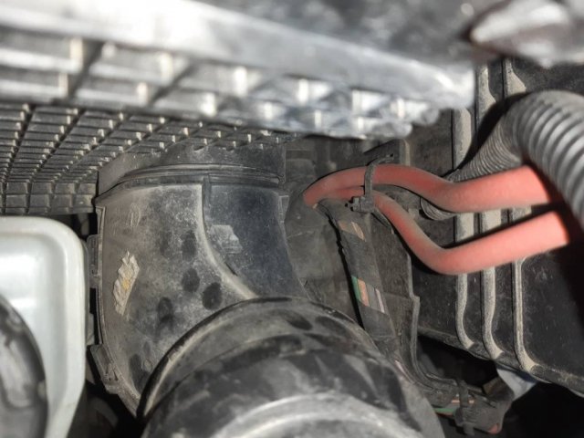

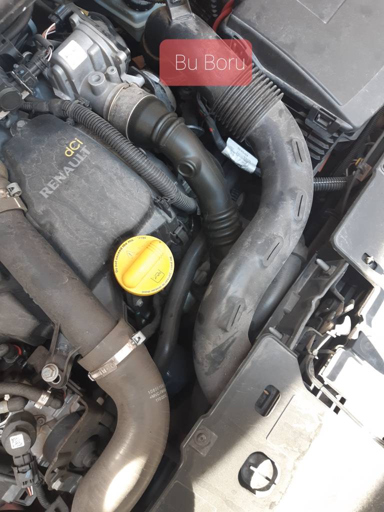

Aytac Sakal 12 Şubat 2022 Yazar Paylaş 12 Şubat 2022 Arabayı aldığımdan beri çekiş dizele göre düşük geliyordu kalkarken daha fazla tork istiyordum.Nedeni belli oldu hava filtresine giren boru tam oturmamış.Filtreyi söküp yatağa sabitleyince çekiş sorunu falan kalmadı.Servis hatta Bayi bakımlı araç 2 1 Yorum bağlantısı
Çağlar Bayur 12 Şubat 2022 Paylaş 12 Şubat 2022 Aytac Sakal yazdı: hava filtresine giren boru emiş tarafı mı? motora giden tarf mı? Yorum bağlantısı
Aytac Sakal 12 Şubat 2022 Yazar Paylaş 12 Şubat 2022 Çağlar Bayur yazdı: emiş tarafı mı? motora giden tarf mı? Aracın yanına gidince görsel eklerim + hava filtreside değişti. Yorum bağlantısı
Barış AÇIL 12 Şubat 2022 Paylaş 12 Şubat 2022 Motora giden ise epey toz çekmiştir, inşallah filtreye giden taraftır. Yorum bağlantısı
Aytac Sakal 12 Şubat 2022 Yazar Paylaş 12 Şubat 2022 (düzenlendi) 12 Şubat 2022 tarihinde Aytac Sakal tarafından düzenlendi Yorum bağlantısı
Aytac Sakal 12 Şubat 2022 Yazar Paylaş 12 Şubat 2022 (düzenlendi) Barış AÇIL yazdı: Filtreden önce Bende Gerildim biraz sanırım arkadaki boru motora giden olmalı kelepçeleri tertemizdi. 12 Şubat 2022 tarihinde Aytac Sakal tarafından düzenlendi Yorum bağlantısı

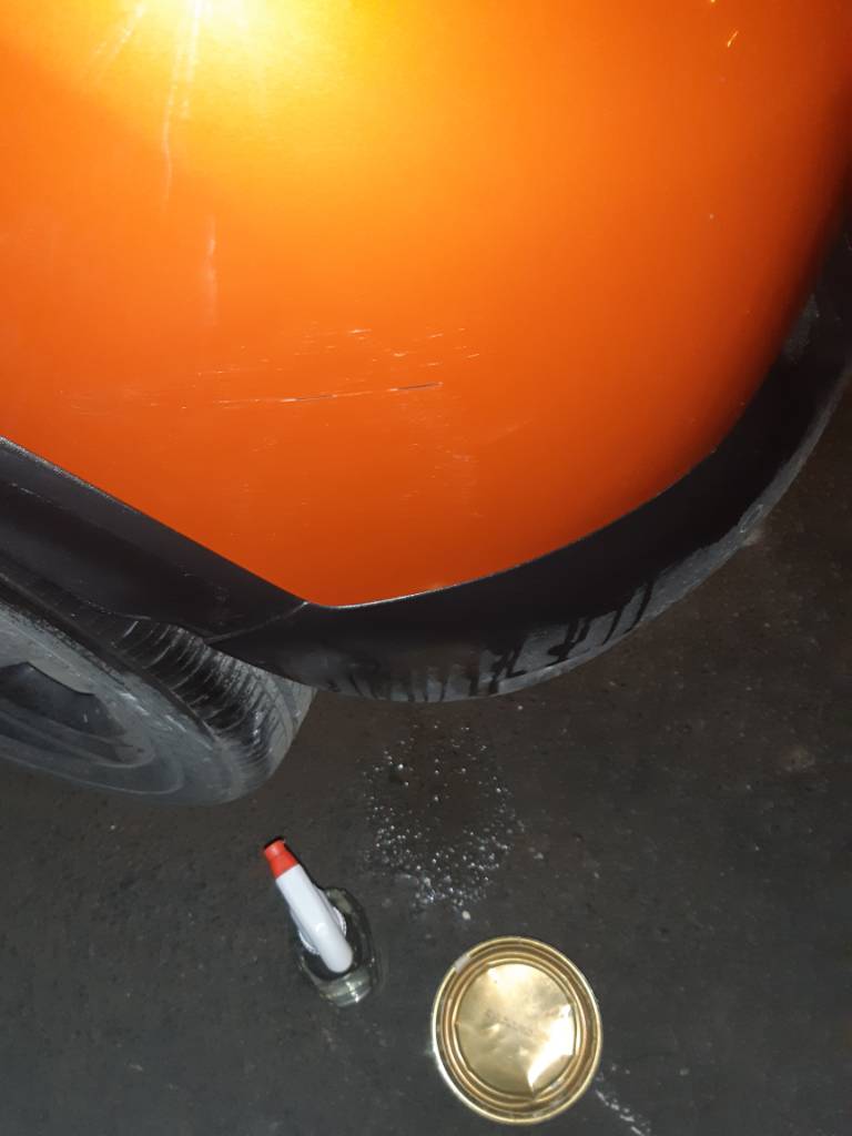

Aytac Sakal 18 Şubat 2022 Yazar Paylaş 18 Şubat 2022 Sabah karşılaştığım manzara akşam arkamda Megane vardı çıkarken çamurluğa sürtmüş bu temizlenmiş hali bembeyazdı.Yine Boya yada rötuş ile uğraş dur.Semtimizin gerçeği park sorunu bakalım komşumuz sürttüğünü söyleyecekmi.Sağlık Olsun. 3 2 Yorum bağlantısı
Aytac Sakal 19 Şubat 2022 Yazar Paylaş 19 Şubat 2022 Evde Forddan kalan pasta vardı akşam az miktarda mf bez ile amatörce uyguladım sonuçta profesyonel değilim mahvetmek istemem kalın çizikler gitti ama inceler duruyor sabahta baktım ama içime sinmedi.Çamurluğun altındaki plastik parçaları kolayca hizaladım kasko var mini onarımdan hallolurmu acaba ? Yada bir süre böyle bıraksammı ne yapsak gelip dokunuyorlar.Zaten yanda önceden rötuşta varmışBu arada Komşu kayıp [emoji846] Canı sağolsun. Yorum bağlantısı
Selçuk Bakış 19 Şubat 2022 Paylaş 19 Şubat 2022 Ben ellemezdim, yaza doğru düşünülür. 1 1 Yorum bağlantısı
Aytac Sakal 20 Şubat 2022 Yazar Paylaş 20 Şubat 2022 Selçuk Bakış yazdı: Ben ellemezdim, yaza doğru düşünülür. Gözüme batıyor halen ama ilk hali gibi berbat değil.Belki bir tek daha geçerim bakalım bekleyelim biraz sonrası ya mini onarım yada çizgiye rötuş. Yorum bağlantısı
