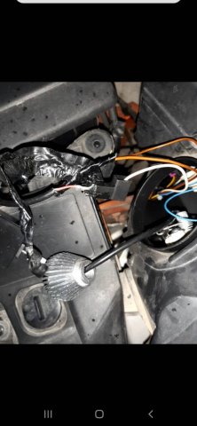

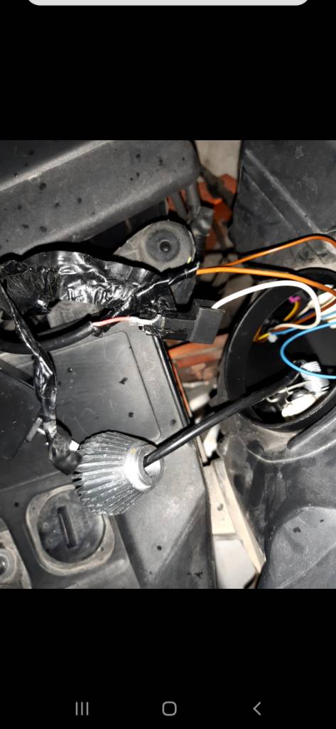

Aytac Sakal 6 Ocak 2022 Yazar Paylaş 6 Ocak 2022 (düzenlendi) Arabanın sağ far kesiklik yapıyordu açıp bakayım dedim.Led dönüşümü yapan Usta ! faston kullanmış ama geçirmek yerine yandan temaslayıp bırakmış... Sağ park arızalı ledler kırpıştırıyor. 6 Ocak 2022 tarihinde Aytac Sakal tarafından düzenlendi Yorum bağlantısı
Aytac Sakal 6 Ocak 2022 Yazar Paylaş 6 Ocak 2022 (düzenlendi) Parkları tekrar Halojene çevirebilirim soket duruyor.Uzunların soket kayıp onları led bırakabilirim.Parklar Kılavuzda W5W görününüyor ama güç (Watt) yazmıyor. Muhtemelen gevşek bağlantı ledlere hasar verdi. 6 Ocak 2022 tarihinde Aytac Sakal tarafından düzenlendi Yorum bağlantısı
Mehmet Ozyurek 6 Ocak 2022 Paylaş 6 Ocak 2022 w5w tipi ledler genelde bozulur. Ben arada bi yeniliyordum. 5 Wattır.. Halojeni de 5 wattır. 1 Yorum bağlantısı
Aytac Sakal 6 Ocak 2022 Yazar Paylaş 6 Ocak 2022 (düzenlendi) Mehmet Ozyurek yazdı: w5w tipi ledler genelde bozulur. Ben arada bi yeniliyordum. 5 Wattır.. Halojeni de 5 wattır. Bunların Halojenleri dipsiz değilmi Mehmet Bey ?. Farları açınca inanın üzüldüm o bağlantıdaki özensizlik inanın arklanmaya kadar gider hepimiz Evimize emeğimizle kazanç sağlıyoruz sadece standardı uygulasa yeterdi biraz dikkat biraz özen Ekmek Parası kazandığı işe insan biraz önem vermeli titiz olmalı. Mesleki Ahlak Kavramı önemli diye düşünüyorum... 6 Ocak 2022 tarihinde Aytac Sakal tarafından düzenlendi 2 Yorum bağlantısı
Mehmet Ozyurek 6 Ocak 2022 Paylaş 6 Ocak 2022 Aytac Sakal yazdı: Bunların Halojenleri dipsiz değilmi Mehmet Bey ?. Farları açınca inanın üzüldüm o bağlantıdaki özensizlik inanın arklanmaya kadar gider hepimiz Evimize emeğimizle kazanç sağlıyoruz sadece standardı uygulasa yeterdi biraz dikkat biraz özen Ekmek Parası kazandığı işe insan biraz önem vermeli titiz olmalı. Mesleki Ahlak Kavramı önemli diye düşünüyorum... Evet Aytaç.. bildiğimiz dipsiz ampul Ben olsam yine led takardım.. Isı üretmez, yuvasını yakmaz. görüntüsü güzel. Yapılan işin özensizliği, işini sevmekle alakalı. Adamlar işlerini sadece evini geçindirmek için yaparsa, çalışsın yeter mantığı ile yapıyorlar.. Adam bırak makaron falan kullanmayı, bantı bile doğru dürüst sarmamış.. 1 1 Yorum bağlantısı

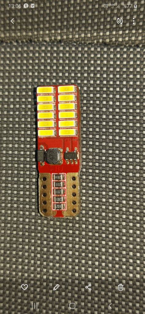

Doğan Arşiray 6 Ocak 2022 Paylaş 6 Ocak 2022 Mehmet Ozyurek yazdı: w5w tipi ledler genelde bozulur. Ben arada bi yeniliyordum. 5 Wattır.. Halojeni de 5 wattır. 7020 4030 vs gibi gücü küçük kendi küçük ışığı çok yeni nesil ledlerden yapılmış çok ledli ampuller 2 3 sene dayanıyor artık. 1 1 Yorum bağlantısı
Aytac Sakal 6 Ocak 2022 Yazar Paylaş 6 Ocak 2022 Mehmet Ozyurek yazdı: Evet Aytaç.. bildiğimiz dipsiz ampul Ben olsam yine led takardım.. Isı üretmez, yuvasını yakmaz. görüntüsü güzel. Yapılan işin özensizliği, işini sevmekle alakalı. Adamlar işlerini sadece evini geçindirmek için yaparsa, çalışsın yeter mantığı ile yapıyorlar.. Adam bırak makaron falan kullanmayı, bantı bile doğru dürüst sarmamış.. Anladım , Led ile devam edeyim o zaman... Eskiden bu kadar özensizlik yoktu insanlar yaptığı işe daha çok saygı duyuyordu Ekmek Teknesi kavramı vardı... Doğan Arşiray yazdı: 7020 4030 vs gibi gücü küçük kendi küçük ışığı çok yeni nesil ledlerden yapılmış çok ledli ampuller 2 3 sene dayanıyor artık. 7020 alıp takayım bulamazsam 4030 denerim Canbus bizim araçların haberleşme altyapısı Canbus yazanlar var onlardan alayım... 2 Yorum bağlantısı
Sani Gerşon 6 Ocak 2022 Paylaş 6 Ocak 2022 Aytac Sakal yazdı: Canbus yazanlar var onlardan alayım Hepsi olmuyor. Yani ilk denediğinizde hata alırsanız vazgeçmeyin. Renault bu konuda "bazen" seçici olabiliyor. 2 Yorum bağlantısı
Aytac Sakal 6 Ocak 2022 Yazar Paylaş 6 Ocak 2022 (düzenlendi) Sani Gerşon yazdı: Hepsi olmuyor. Yani ilk denediğinizde hata alırsanız vazgeçmeyin. Renault bu konuda "bazen" seçici olabiliyor. Tamamdır deneyip göreceğiz inşallah arıza ışığı ile uğraşmayız... 6 Ocak 2022 tarihinde Aytac Sakal tarafından düzenlendi 1 Yorum bağlantısı
Sani Gerşon 6 Ocak 2022 Paylaş 6 Ocak 2022 Tamamdır deneyip göreceğiz inşallah arıza ışığı ile uğraşmayız...Ariza isigi yok. Direkt elektrigi kesiyor sistem. 1 1 Yorum bağlantısı
Aytac Sakal 6 Ocak 2022 Yazar Paylaş 6 Ocak 2022 Sani Gerşon yazdı: Aytac Sakal yazdı: Tamamdır deneyip göreceğiz inşallah arıza ışığı ile uğraşmayız... Ariza isigi yok. Direkt elektrigi kesiyor sistem. Buda ilginç kısa devre falanmı algılıyor acaba... Biri yanarken diğer far bundan sönermi ? Yorum bağlantısı
Sani Gerşon 6 Ocak 2022 Paylaş 6 Ocak 2022 Aytac Sakal yazdı: Buda ilginç kısa devre falanmı algılıyor acaba... Biri yanarken diğer far bundan sönermi ? Fara yapmıyor. Genelde iç aydınlatma, stoplar, arka sis, geri vites vs. Ancak Captur yeni bi araç. Ona da koymuş olabilirler. 1 Yorum bağlantısı
Doğan Arşiray 7 Ocak 2022 Paylaş 7 Ocak 2022 Sani Gerşon yazdı: Aytac Sakal yazdı: Tamamdır deneyip göreceğiz inşallah arıza ışığı ile uğraşmayız... Ariza isigi yok. Direkt elektrigi kesiyor sistem. Dacia dokker da böyleydi. Led park ampulu takıyorsun iki sn sonra sonuyor, sokup taksanda olmuyor, ne zaman filamanli ampulu takiyorsun calisiyordu. Ama stopa taktigim led de bu olmamisti mesela. 1 1 Yorum bağlantısı

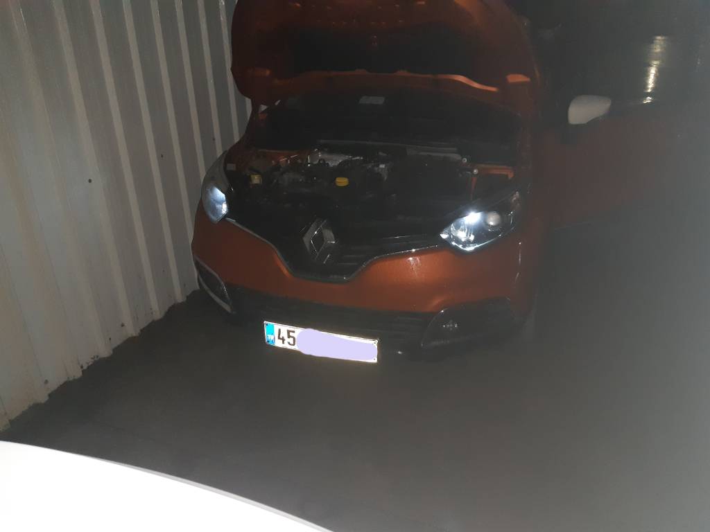

Aytac Sakal 7 Ocak 2022 Yazar Paylaş 7 Ocak 2022 (düzenlendi) Birkaç tip led alıp denedim yanmıyorlar birini geri verdim diğeri yanar demişti yanmadı paketi açtık geri almadı direk kesiyor.Test edeyim dedim plakalardaki yanan ledleri söküp aktardım ilk başta yanmadı stress başladı soketten ledleri ters çevirip taktım yani + ve - yer değiştirdim yandı.Plakalar için uğraşmaya devam edeceğim , farlar kesiklik yapacakmı bakacağız ama düzeldi görünüyor henüz kesmedi. 7 Ocak 2022 tarihinde Aytac Sakal tarafından düzenlendi Yorum bağlantısı
