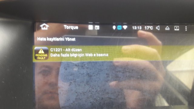

Merhaba değerli arkadaşlar. Arabam bazen ABS ESP hatası veriyordu geri kayboluyordu. Hata çıkınca herhangi bir tepki değişimi farketmiyordum ama bazen çok basit frenlemede bile bazen ABS vuruyordu. Arıza taraması yapınca şu çıkıyordu:

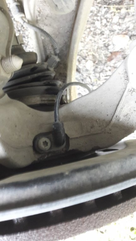

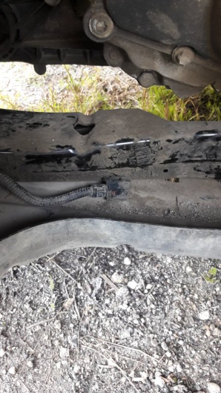

Yaptığım araştırma neticesinde arabanın sol ön ABS-Hız sensörü hatasına düştüğünü anladım. İlgili araştırmalar neticesinde önce sensörü kontrol etmem gerekiyordu. Tekeri davlumbazı söktüm. ABS sensörünün takılı olduğu soket bu. Önce soketten ayırdım ki hata kodu yine aynı olacak mı diye. Hata kodu değişmedi. Sensör kısmında veya hattında sorun var.
ABS sensörünün bağlı olduğu yer:

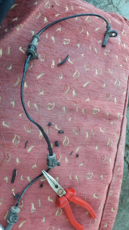

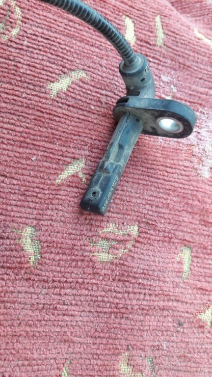

Kablo hattıyla beraber sensörü söktük. Önce poryaya giren kısmı kontrol ettim. Porya içerisinde bir mekanizma var bazen o parçalanabiliyormuş. Oda sensörü parçalıyormuş ve üstelik porya komple değişmesi gerekiyormuş. Sensörün ucu sağlam parçalanma yok.

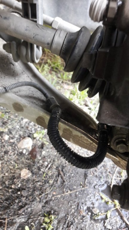

Ölçü aleti ile kontrol ettiğimde (kablo ile gıdım gıdım mesafe kat edip oynayarak) kopukluk olan kısmı tespit ettim. Kabloyu tamir ettim. Makaron lehim yoktu kablo ekleme yaptım. Sonra dışına da spiral hortum ekledim. Tekerin döndüğü yerdeki oynayan kısımda kopukluk oluşmuş kablo içten kırılmış.

manyetik sensörde kabloya ek yapılınca bazen kızaklamasa da abs yi gerkesiz devreye sokabilir, teknik olarak resisat tamiri yapılmaz o parçada. erken abs uzayan fren mesafesidir
  Ali Gök yazdı:
o kablo nasıl hasar almış acaba
Kablo hasar almamış. Teker oradaki fazlalık olan kısımda döndükçe zamanla olan yıpranma kırılma meydana gelmiş.
  Murat Sahın yazdı:
Yakın zamanda makaron ve lehim temin edilip onarım düzeltilmeli. Diğer türlü su alıyor ve oksitlenme yapıyor.
Yapılacak. Kabloyu gözden çıkartıldı zaten de olursa diye. Yaptım oldu. Tükenmez kalem... pardon o başka konu.
Abey yerli forumları yurtdışı forumları Rusları falan kurcaladım (bu kısım yanlış anlaşılmasın sadece teknik araştırma[emoji3]) tamirat yoluna gidende var değişende var. Mevzu sensorde mi yoksa soketten sonra mı onu anlamak. Çünkü sensör değişip sorun devam edenler var.
Fusion sağ ön tekerde abs Kablosu yerinden çıkınca janta değe değe yalıtkan kısmı soyulmuş abs lambasını yakıyordu. Kablo sağlam olduğu için üzerine yalıtım yapmıştım. Kablo da ek olunca iletkenlik değeri değişip ani frenleme de abs yi etkileyebilirmiş.
  Metin Uzunoğlu yazdı:
İlk kopuktan sokete kadar kablo yapsak sağlıklı olur.
  Alpay Sumer yazdı:
Eline sağlık[emoji106]
Sagol aga.
Genişlet
Ek yeri olmaması daha iyiymiş, aynı yapıda bir kablo ile komple değişim daha sağlıklı olur.
