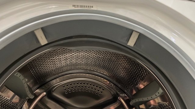

Bugün saat 12 den itibaren 3 saatlik pamuklu 90 derece konumunda 4 adet çamaşır makinesi temizleyici kullandım. Her seferinde makine tanburundan pislik topladım resmen ayrıca tanbur ile kapak lastiğini ayırdım ve o arasında temizledim. Dikkatimi çeken en önemli nokta kapak contası üstünde iki adet musluk mevcutmuş ne işe yarıyor diye düşünüyordum hiç görmemiştim su geldiğini çünkü tıkanmışlar. Musluğun içerisine ince uzun tornavidam vardı onla kurcalaya kurcalaya içerisinden 1 adet toplu iğne ve resmen lağım kokulu pislikler çıkarttım ve 3. Yıkamam da musluklardan su geldiğini gördüm onlardan önce su gelmiyordu. Makineyi ilk iki temizleyeci ile yıkamamda köpük olmuyordu 3 ve 4. Yıkamamda tanbur köpük doldu. Bakalım koku problemimiz devam edecek mi göreceğiz. Çünkü dün makineden çamaşırları ben çıkarttım ve makineden çıkartırken koktuğunu farkettim.
sağ taraftaki musluk komple tıkanmış. Durumdaydı soldaki de tıkalıymış.
ilk defa böyle köpük olduğunu gördük hanımda bende şaşırdık.
tarihinde Arif Aykın tarafından düzenlendi
Ömer Sarıgül
Arif Aykın yazdı:
Bizim makinada da var bunadan. Fıskiye tarzı parça, yıkamada ordan su atıyor çamaşırlara su pompasına bağlı olmalı diğer ucu çünkü pompa çalışıyor o esnada. Daha iyi ve eşit yıkama için düşünülmüş bir icat olmalı
Arif Aykın
Ömer Sarıgül yazdı:
Valla biz ne işe yaradığını hiç anlamamıştık. Yerinden bile çıkartmaya çakıştım çıkmadı. Önceden koku yokken dikkat etmiyorduk belki de o yüzden görmüyorduk şu geldiğini ön camda siyah kapak olduğundan da flash açık değilken belli olmuyor. Bakalım ne kadar süre koku olmayacak. Artık ayda bir temizlik ürünü kullanacağız ve artık sıvı deterjan kullanmayacağız.
