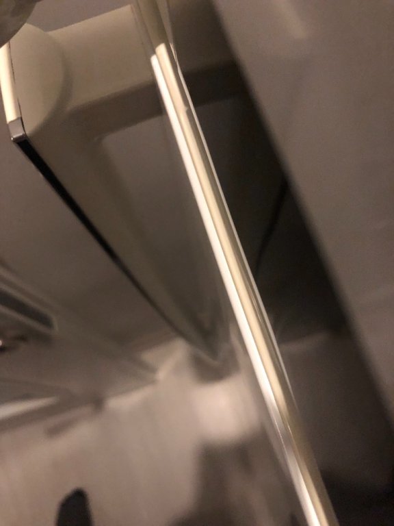

Evet abi genellikle kapak aşırı yüklü oluyor. Eni 80 cm olması lazım geniş dolap. Kapağa kavanozlar da konunca sorun daha belirginleşiyor.
Kapağı açıp şöyle bir yukarı aşağı zorladım, dipten boşluk yapmış az bir şey, ben yukarı aşağı yaptıkça tık tık etti menteşeden.
Alt kapak hafif dışarıda duruyor.
Bir de kapakları açıp gidersen kendi kapanmıyor mesela, halbuki annemlerdeki dolabın kapağı kapanırdı.

Ben bu şekilde tamir etmiştim..

İran yapıştırıcısı diye geçer, nalburlarda bulunur, 2 ayrı tüpü karıştırıyorsun, berbat kokuyor (kokmuş balık yanında miski amber kalır)10-15 dakikada mermer gibi oluyor. Sertleşince koku yok ama:)
Cem Işık
Kutusu farklı olabilir 3-5 ayrı kutuda gördüm ben , ama içerik aynı.
delik radyatör vs tamir edilir bununla istenirse, baya beton gibi oluyor kuruyunca. Sökmek mümkün değil uygulama sonrası, matkapla parçalanıp çıkar belki.
buzdolabı kapağının içi sert  sünger gibi enteresan bi malzemeyle kaplı, bu malzeme deforme olan yeri doldurup beton gibi bir katman oluşturuyor orada.
ben buzdolabı kapağını söküp, çöp torbasıyla buzdolabının ağzını bantlayıp 3 saatte tamirat+kuruma süresi, geri kapağı takmıştım.
