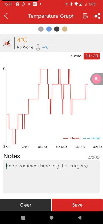

Buzdolabı kurbandan sonra fazla soğutmaya başladı, bir yeri mi tıkandı, sensörü mü arızalandı bilemedim, siemens buzdolabı 4 derecedeyken suları donduruyordu, 8 dereceye aldım ayardan ama yine 1-4 derece arası geziniyor. Garantisi de bitti. Var mı başına gelen?
İçeride don olmuş olabilir mi? No frost buzdolabının özelliği içerideki nemi arkadaki kanallardan atmasıdır. Dolabın arka kısmını bir kontrol etmekte fayda var. Hazne boş mu yoksa su var mı..
