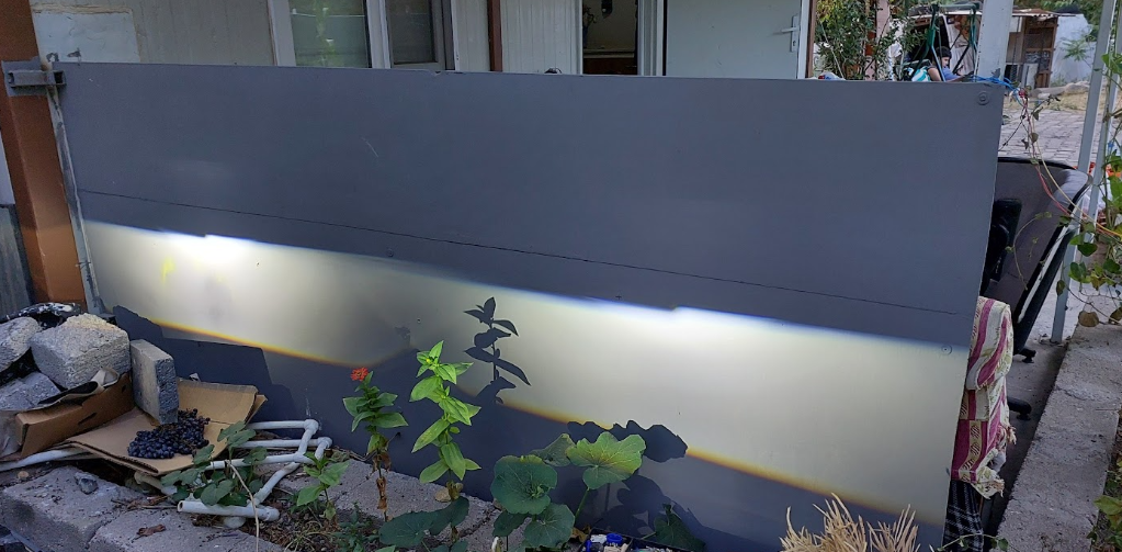

Küçük bi fragman geçeyim.
aha fotoda gökkuşağı var bu farlar lbt olmasın :rofl:

Hasan Karabekiroglu yazdı:
2. fragman

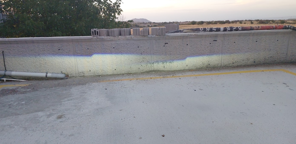

aşağıda gördüğümüz 2 tane ışık yolu nedir ? parklar mı ?
Hasan Karabekiroglu
Oğuzkan Erışık yazdı:
No park... park yok... eskiden park ampulü mü vardı
Muhtemelen yerde duran 12v seyyar aydınlatma :D
Oğuzkan Işık
pek seyyar değil de farın bişeyi gibi duruyor. whatsapdan yazarım :D
Hasan Karabekiroglu
Vallahi hiç dikkatimi çekmedi.
Bütün dikkatimi çizgilere verdiğimden herhalde.

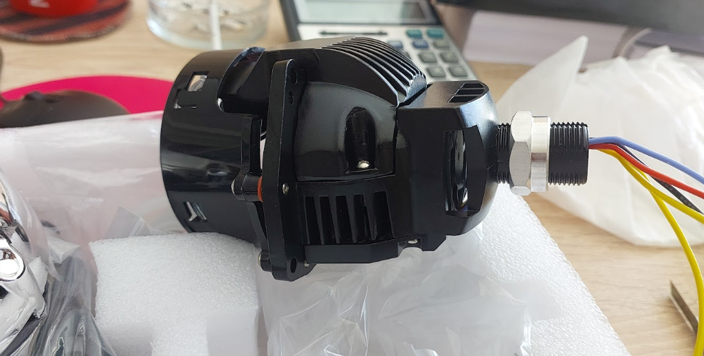

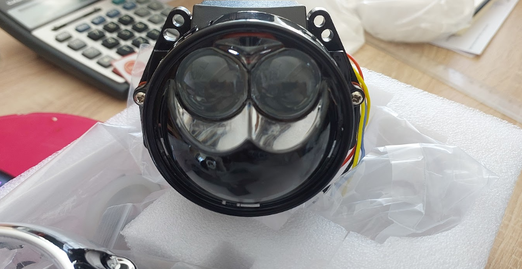

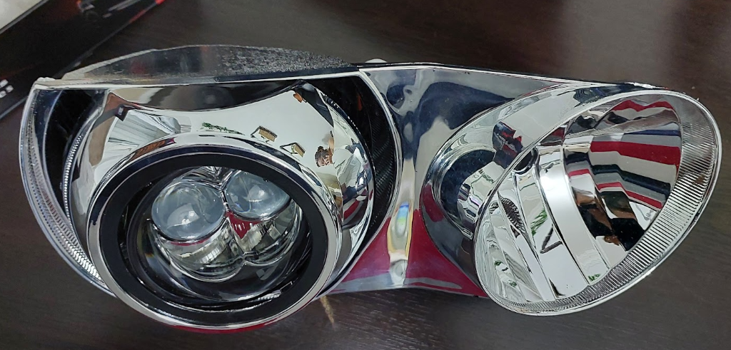

Ürün bu Lazer Bi-Led 3 inç.
Kapaklar da paketin içine dahildi.

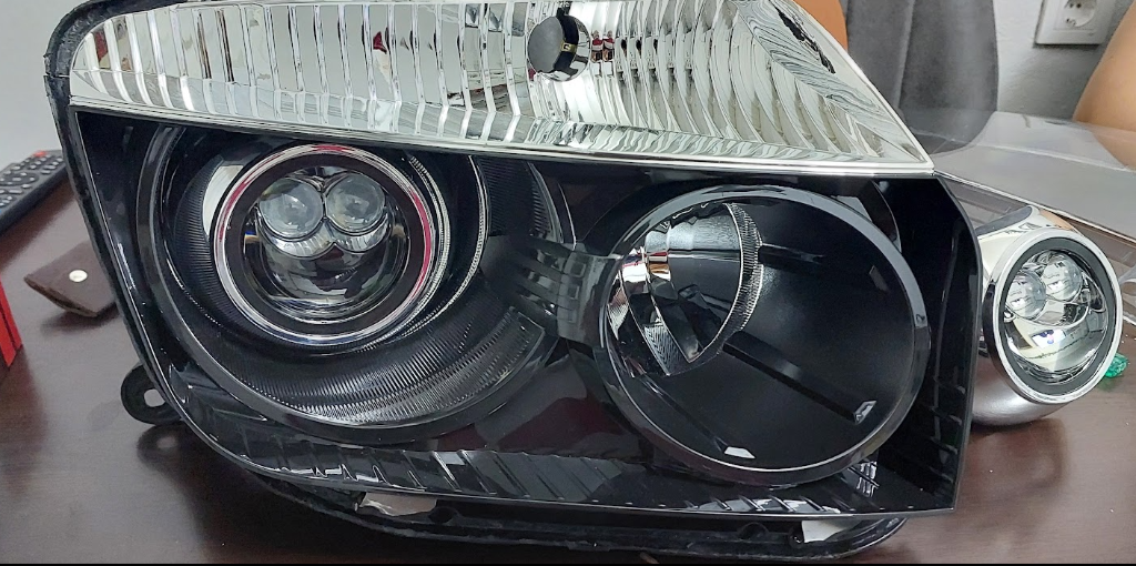

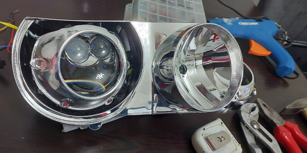

Farları açıp yerleştirmem bir kaç saatimi aldı yalnız.
Küçük pürüzler silsilesi başlamıştı açar açmaz

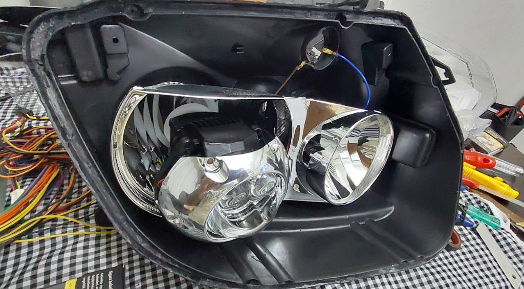

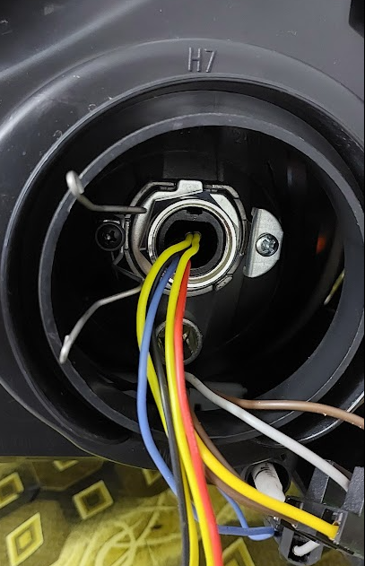

Bu mercekler aslında ampul yuvasına oturtulan arkasındaki büyük 19 luk somunla sıkıştırılan şekilde montaj yapılıyordu. Bende öyle yaparım diye düşündüm fakat merceğin uzunluğu ile farın derinliği uyuşmadı, bu şekil montaj yapınca biled in merceği ön cama temas ediyordu.
Zaten bende bu ampul yuvası montajının sağlam olmayacağını düşünüyordum ve kısa farın reflektörünü kesmeye karar vermiştim, kenarladan civatalı sistem uygulamaya kadar verdim
Bir pürüz daha vardı, mercek çerçevesinin üst kısmının kesilmesi gerekiyordu...
Göz kararı kestim
Tabi masa üzerinde çalışması kolay fakar odak ve eğim ayarlarının da yapılması gerekiyordu.

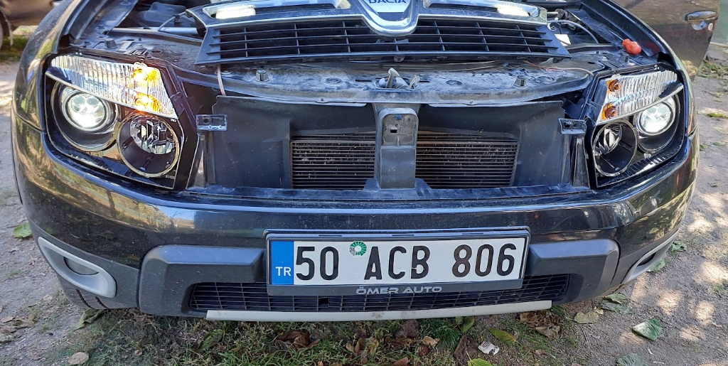

Yedek farım olduğu için rahattım, aracın üzerinde yedekler takılı iken ben mercekler ile uğraşabiliyordum

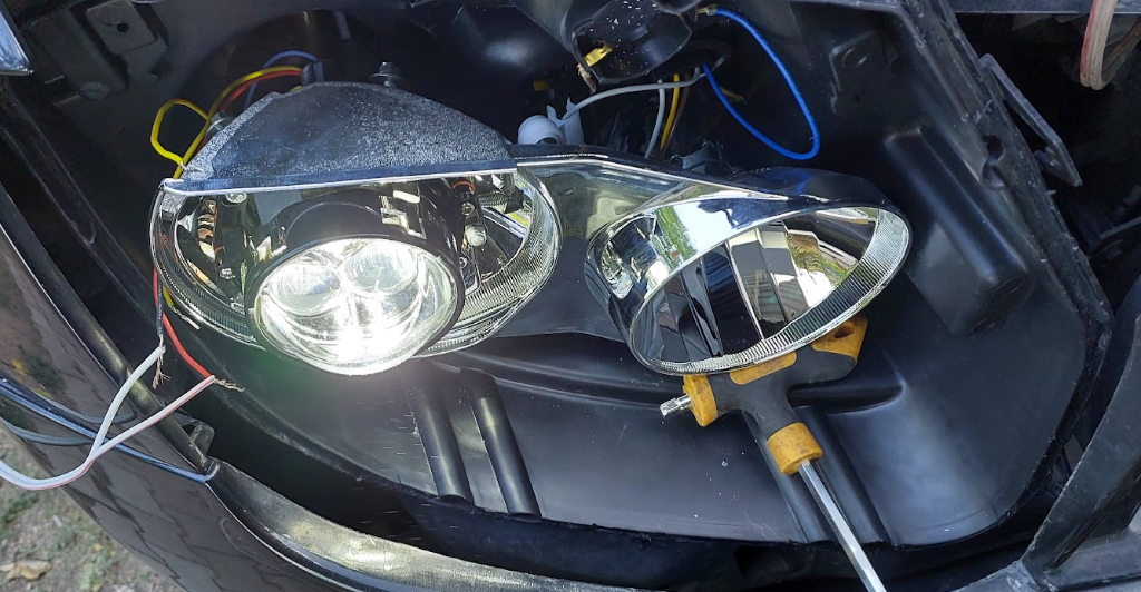

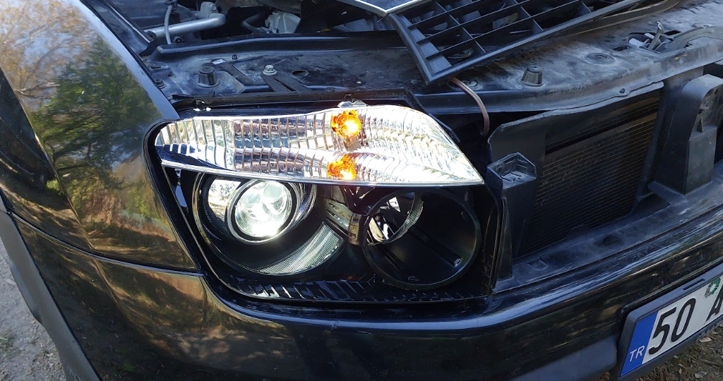

Araç üzerine kısmi montaj yapıp odaklama ayarlarını yapım

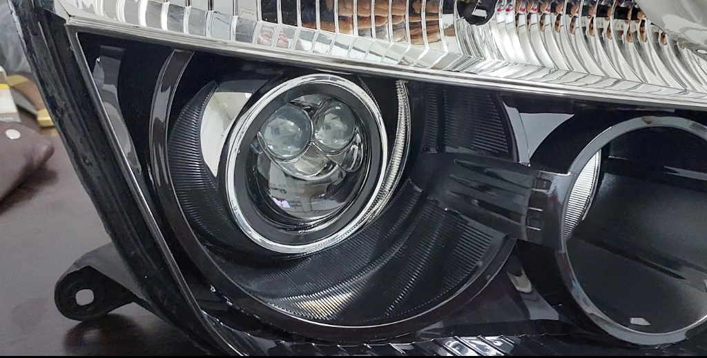

Herşey güzeldi çalışıyordu. Fakat evdeki hesap çarşıya uymamıştı.
Mercek çerçevesinin üst kısmını göz kararı kestiğimiz için, görüntü iyi olmadı.
Beğenmedim, o kadarda gözümüzün kararı yokmuş dedim kendi kendime...

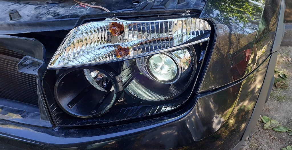

Ve araştırmaya başladım. ölçüp biçiyor fakat istediğim şekilde bir kapak bulamıyordum.
Tesadüf Hb de başka birşey ararken önüme şunlar çıkıverdi. Hem üst kesit kısmı düzleştirilmişti hemde benim elimdeki merceklere cuk oluyordu
Hemen sipariş verdim geldiler denedim.
Sonuç mükemmel oldu.
Eee güzel farın biri bitmiş öbüründe aynı işlemleri yapmıştım.

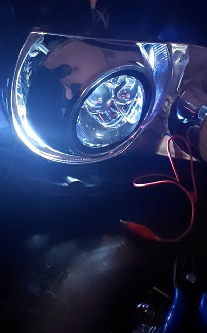

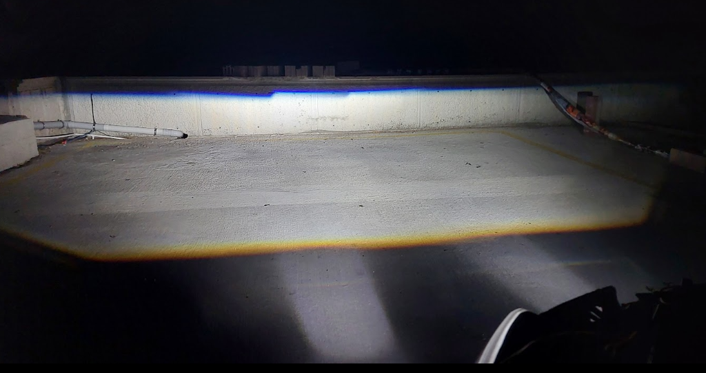

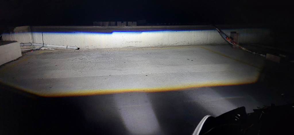

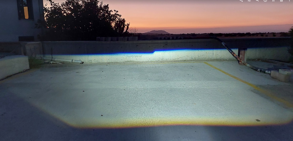

Sanırım artık camı kapatma vakti gelmiştir diye düşünürken, en son dedim arabaya takım son bir kez daha odak ve terazi ayarına bakayım dedim.
Taktım beyle akşam olmasını havanın kararmasını bekliyorum.
Hava kararmadan, ışıkları bir açtım oda nee
Ayarların yerinde yeller esiyor.
Biraz mesai ve emek harcadıktan sonra düzelttim
(biraz = 4-5 saat)
Artık herşey hazırdı, sadece ön camı kapatmak kalmıştı
Yalnız küçük bir pürüz vardı :)
Reflektörü keserken, haliyle kestiğim kısım içinde park lambasının yuvası da gitmişti.
Her şey tamamdı, kısalar uzunlar lazerler vs fakat park yoktu.
Şuraya mı buraya mı diye anlamsız denemeler yapıyor ve bir türlü karar verip sonuç alamıyordum.
Herhangi bir yere takıp çalıştırabilirdim fakat bu ampulün arka kapaktan ulaşılabilir ve değiştirilebilir olması gerekiyordu.
En son aklıma madem bi yere takıp ışık alamıyoruz, o zaman merceğin arkasına takar merceği aydınlatırız fikri geldi
Yuvasıyla birlikte merceğin arkasındaki boşluğa sabitledim

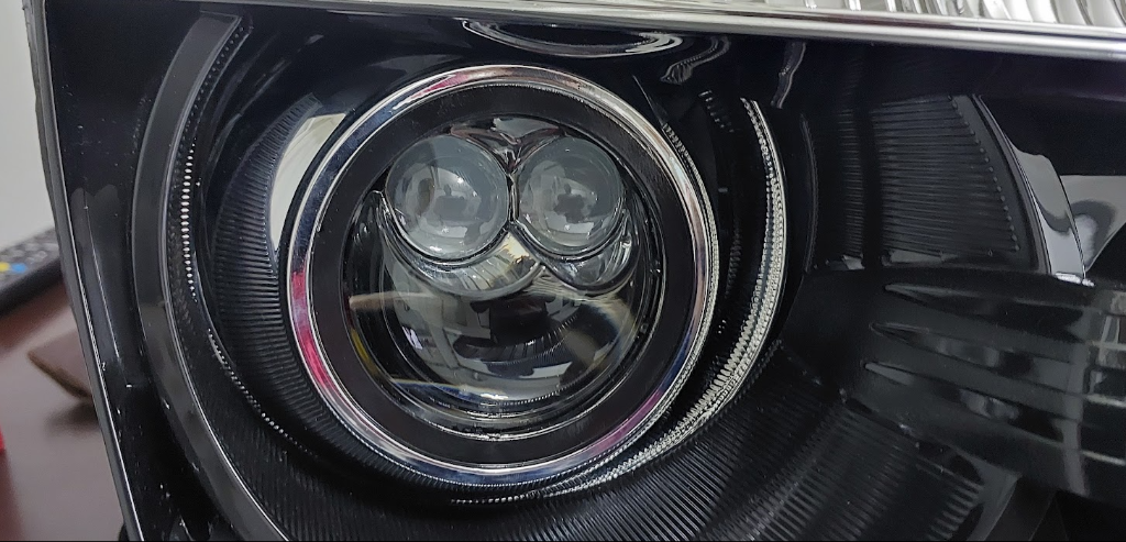

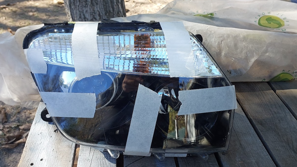

Artık herşey bitmişti merceğin camı yapıştırma zamanı gelmişti.
Camı söktüğüm yerlerin silikonlarını temizledim. Dayson siyah silikonla far camının geçtiği kanalları doldurdum dışarı taşacak şekilde.
Sonra camı oturtup bantladım.

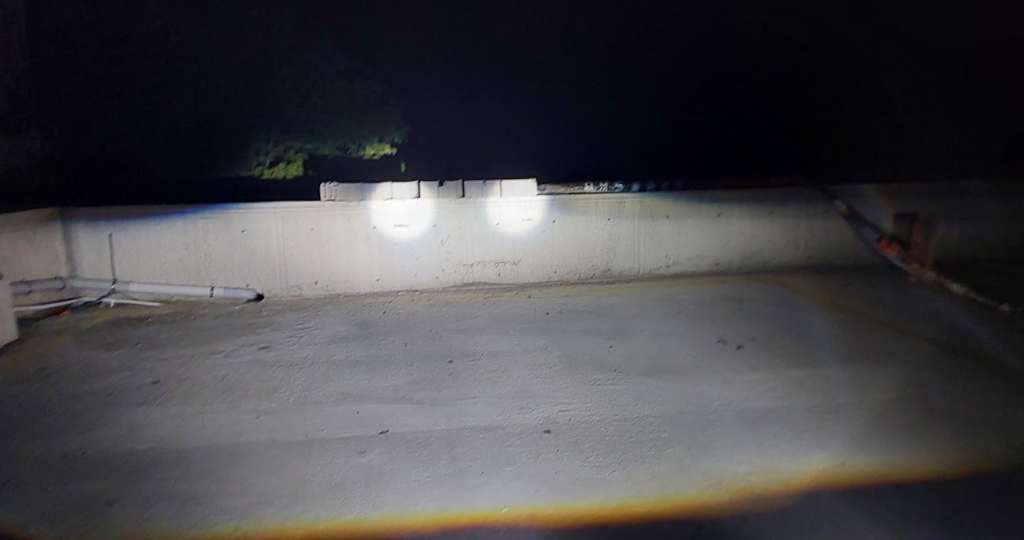

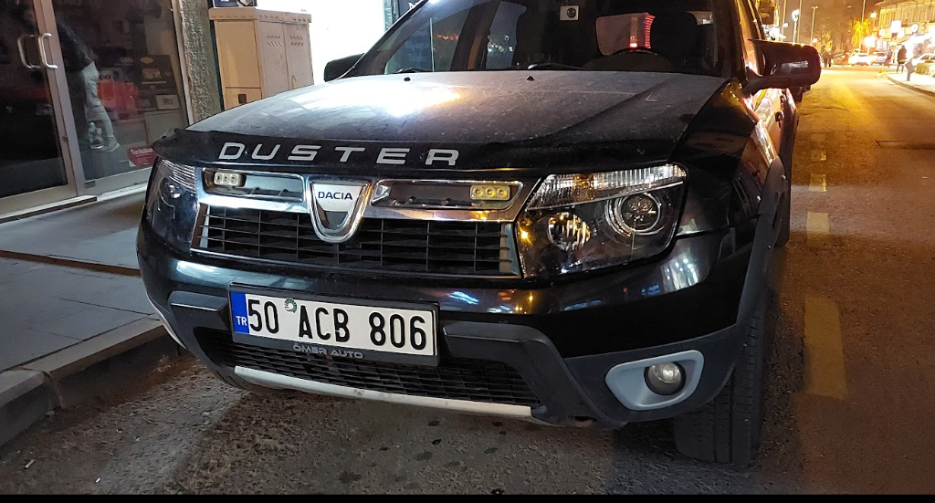

Veeee sonuç
@Servet Aydınabinin çok tavsiyesini aldım ve rahatsız ettim hakkını helal etsin.

Ali Gök
biled harika bir olay mondeoya yaptırdım bende.  bazen yeni bmw mercedes vs yan yana geliyorum aydınlatma olarak bazısından daha iyi :D
uzun yapınca bende standart uzun halojen ampül + biledin kendi uzun yapıyor çok uzak mesafe cam gibi. sendede öylemi bağlı ?

Evet çift uzun olmuş oldu.
Uzun ampulleri de led kullandım.
