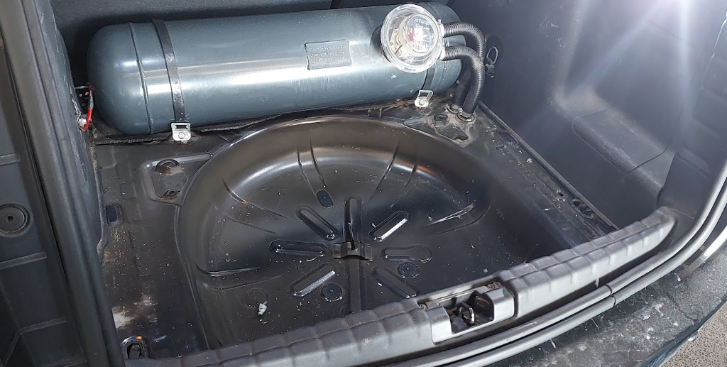

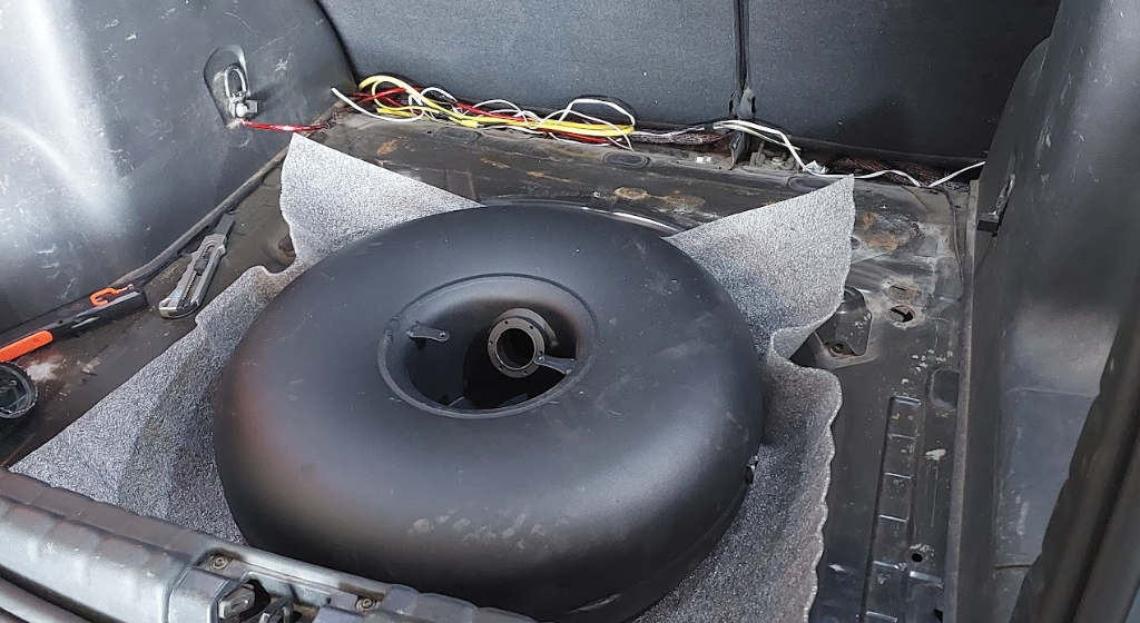

Lpg tankı değişimi yaptım. Silindirik küçük depodan 10 lt daha büyük simit depoya geçtim.
Bu dastırların acayip stepne havuzu var.
Öncesi
Sonrası

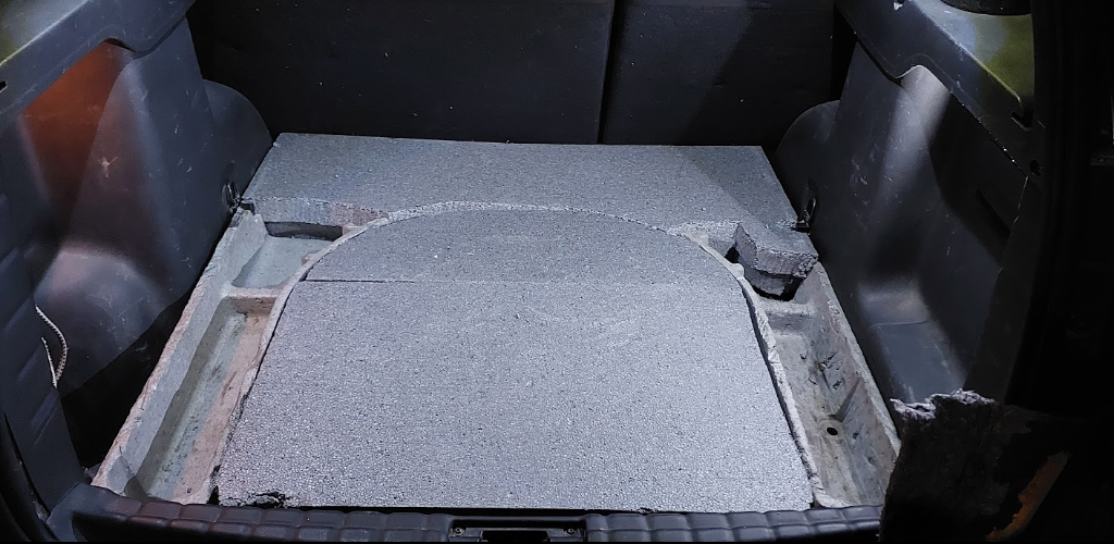

Sonra uygun şekilde 5 cm kalınlıkta arka iki kat tank üstü bir kat olacak şekilde, inşaat yalıtım köpüğü kestim
Köpük baya sert ve dayanıklı...
Ses yalıtımına da faydası oldu.
Yanları da yenileyeceğim.
Köpükleri kestikten sonra kesik kısımları ısıtıcı fan ile geçtim ve ufalanıp dökülmesini engellemiş oldum.
Yüzeyine de hafiften fan ile geçiş yapıp köpüğü biraz daha sertleştirdim.
güzel hareket olmuş, yapayım ben de bi ara
Hasan Karabekiroglu yazdı:
olması gereken düzeltme olmuş :nazar:
yandaki cep gibi girintiler nasıl yapıldı?

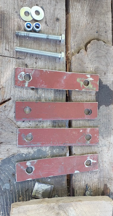

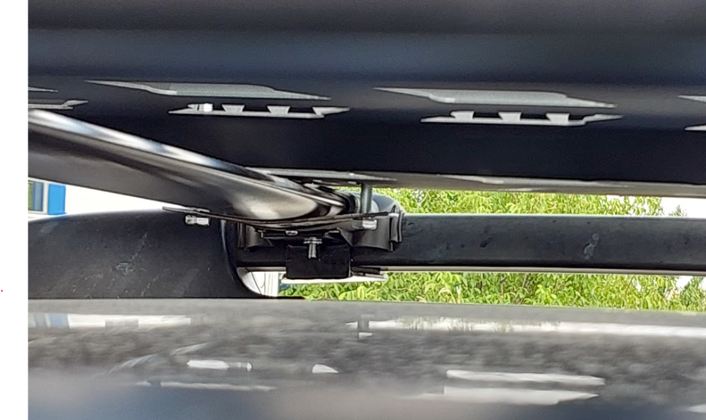

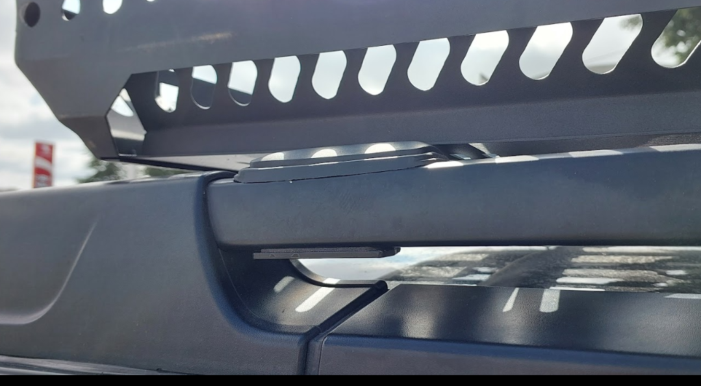

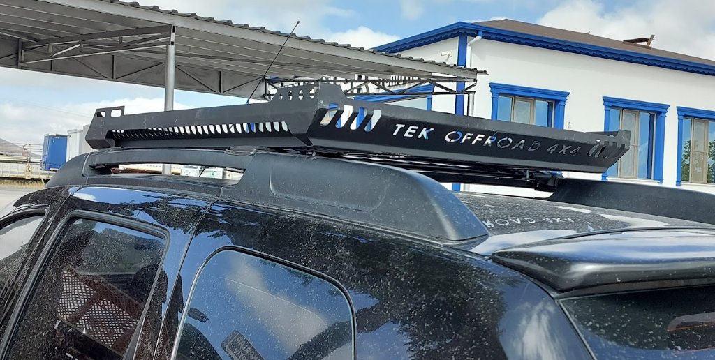

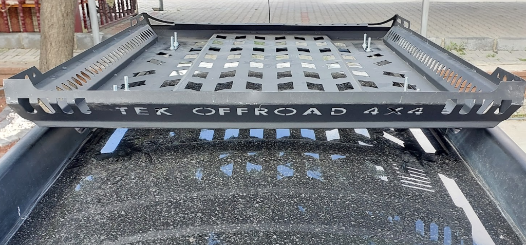

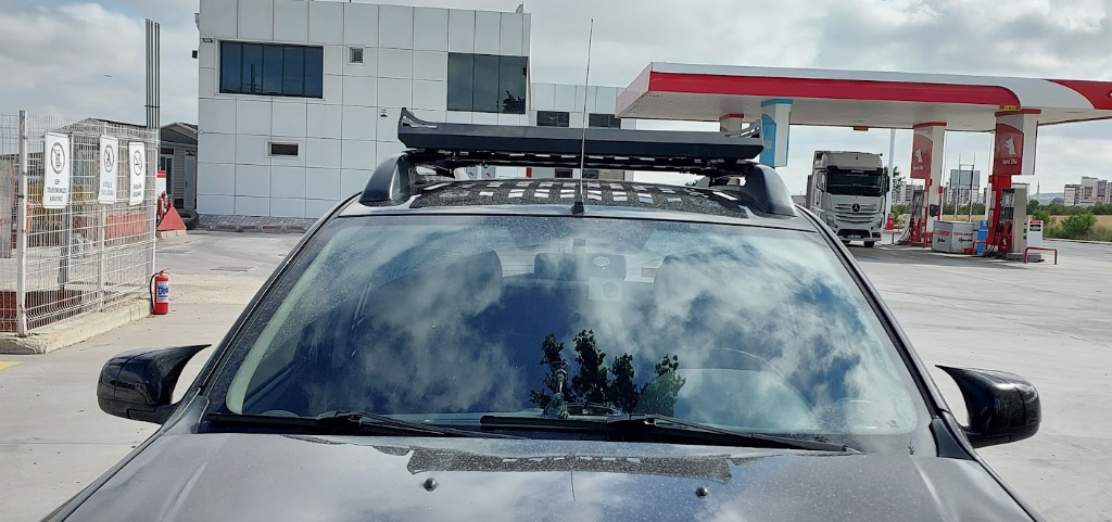

Sonra tavan sepeti aldım...
Lazer kesim dedikleri hafif ama dayanıklı bi malzeme
Standart ölçülere sahip dastır a cuk oluyor ayakları ile birlikte...
Alışılmış olduğu üzere komple hepsini takım halde almama rağmen parçaların bir kısmı eksikti
Atölyede uygun kalınlık da silme demirler kesip ölçüye uygun delikler açtım.
Bunlardan 8 adet yaptım ve siyah renge boyadım.
Civatalar biraz uzun evet farkındayım, küçülteceğim.
Ne olur ne olmaz diye büyük almıştım :)
Sepeti almamdaki neden, tabiki arazi de lazım olunca kullanmak.
Ayrıca stepne yerini lpg tankında kullandığım için, olaki bir uzun yol esnasında stepne taşımam gerektiğinde lastiği üste koymak için.
Aynı zamanda ileride alacağım led aydınlatmaları da montaj etmek için bana imkan sağlayacak.
Ve görüntüsü de güzel oldu hani .
Onlar oem ekipman ama yıpranmışlar yenisini yapacağım...
Aynı köpük cinsinden temin edip, havya ucuna tel takıp ısıtıp keseceğim.
Bence üstüne lastiği sadece dağa bayıra çıkarken koy. Uzun yolda gerekmez, köpük+kompresör devam
Hasan Karabekiroglu
Emre Şimşek yazdı:
Uzun yoldan çıkarsam dağa bayıra :D

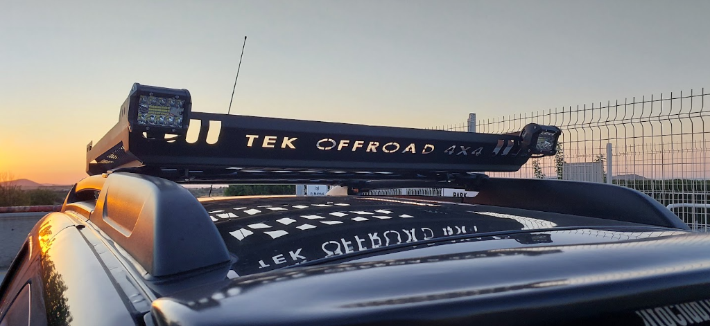

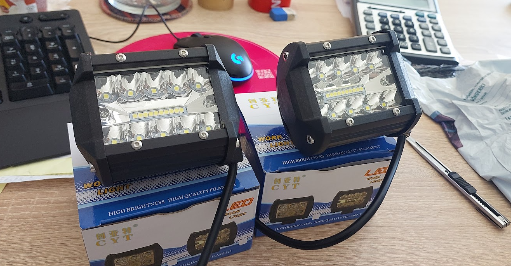

Bende fırsattan istifade, sepet takılmışken sepete aydınlatma yapıp üstten aşağı doğru ışık aldım
Şunlardan aldım bir takım
Bu ledler hem bir el feneri gibi belirli bir noktayı aydınlatabiliyor, hem de bir projektör gibi etrafını da aydınlatabiliyor.
İnternet satış siteleri jargonunda, delici ve yayıcı olarak geçiyor.

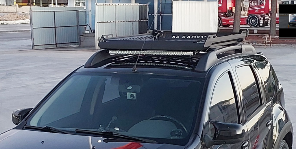

Bunun için oturup proje geliştirdik, portif tamircisi abi ile. Şöyle..
Öne ledbar aldım şundan...
80 cm uzunlukta ve 300w gücünde.
Buraya montajlı ve uzun farlardan daha uzun mesafeyi aydınlatabiliyor
Hem beyaz renk (6000k) hemde amber renginde çift yanabiliyor...

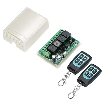

Bir tanede şu uzaktan kumanda modülünü aldık.
Bu kontrol cihazı 12v ile çalışabiliyor 4 kanal, 4 ayrı cihazı veya tamamını aynı anda kontrol etmemizi sağlıyor.
Benzerini bahçe aydınlatmasında da yaptım.
Çift kumandalı, bir tanesini araç içine montaj edeceğim diğerini kontak anahtarına takacağım.
Ledbar ile arka projektörlerin bağlantıları direk aküden besleyeceğim.
Böylelikle araç içinde değilken bile uzaktan kumanda ile kontak kapalı dahi olsa aracın tepe ışıklarını açabileceğim.
Hava atmak için bir nevi manuel "follow me home" da yapabilirim :D
Araç içindeki kumandadan da kontaktakine dokunmadan, seyir halinde kontrol yapabileceğim.
Bazen karşıdan uzunla gelen insanlar vardır, sellektör atarsın tınlamaz, sende uzunları yakarsın yine tınlamaz....
Al sana ışık diyip tepe led barı aktifleştirebileceğim.
Bu şapşik e dedim nasıl oldu...

Mehmet Yeter yazdı:
Üstüne bisiklet koysak taşır mı acep?
Bisikleti üç dört tane taşır. Sağlam bağla yeterli.
Hasan Karabekiroglu
Mehmet Yeter yazdı:
100 kg taşıma kapasitesine sahip.
Ben 104 kiloyum, korkarak çıktım üzerine rahat rahat taşıdı beni.
Hatta böyle yaylandım biraz :D
Bisiklet taşıma aparatlarına bakıyorum çok pahalı. Bu daha mantıklı geldi bana.
