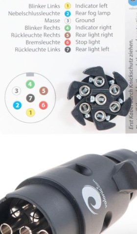

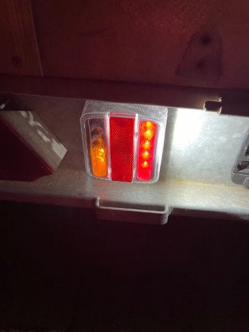

Petrolcü abi bir sorum var, bizim römork a led stop lambaları aldik. Komple soketle beraber degistirdik. Passat ile test ettik bir sorun yok, tüm lambalar yaniyor. Bugün benim Focus a bagladigimda römorktaki sinyaller arizali gibi tepki veriyor ve sinyaller hizli hizli yanip sönüyor, ancak bu esnada römork sinyalleri normal olarak calisiyor. Sinyal vermedigimiz zaman da sinyal grubundaki 4 ledden 2si hafif yaniyor. Sanki hattaki akimi cekiyor gibi. Aklima gelen Passat led icin voltaji ayarliyor ve ariza vermiyor ama Focus bunu yapamiyor ve sinyalleri arizali saniyor. Buna ne yapilabilir?
Erdem Doğan
Yanlis derken? Eski soketten sirayla cikartip yeni sokete taktik. Hangisi - ve nerde olmasi lazim?
Ground yazan yeri eksiye bağla. Sonra araçta tek tek çalıştır çıkışları. Sinyal fren vs. Araçtan gelen uçları soket pimlerine değdirip hangi ışık yanıyor deniyerek bağla.

Araçdaki soketin eksi sini şaseden değil direk arka stoplara gelen şasen alıp çalıştırmalısın.

Araç soketinin bağlı olduğu şase (ground) kablosunun araç sasesinden değilde, arka stoplara giden şaseden almalısın ve aynısı gibi römork a iletmelisin.
Bazı akıllı arkadaşlar çeki demirinden şase veya aracın gövdesinden şase alıyor.
Oda bunun gibi hatalara neden oluyor. :)

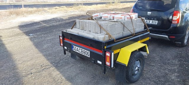

Spanzetler şu şekil kullanılıyormuş
Ani frende briketler öne uçmaz değil mi :)
Hasan Karabekiroglu
Hayır üstten acayip sıkıştırma var o biriketi bırak frenle oynatmayı çeksen çıkmaz yerinden.
