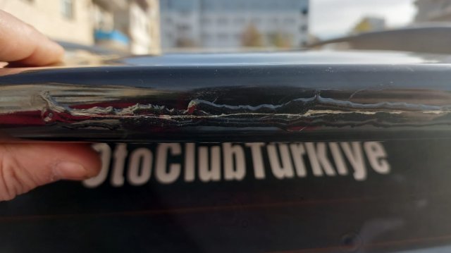

Önceden almıştım bu spoileri fakat uygulayamamıştım.
Boyalı gelmişti fakat, kargo esnasında biraz tahribata uğramış ve tam kesitinden çatlamıştı.
Onarılması gerekiyordu ama malzeme fiber, yeniden o kısım zımparalanıp yeniden yama yapılması gerekiyordu.
O sıra aklıma epoksi yapıştırıcı geldi. Dedim epoksinin yapıştıramayacağı şey yok deneyelim
Çatlak kısmı biraz daha açtım, araya kürdan sokup aralanmasını sağladım.
Epoksti yapışıtıcıyı karıştırıp çatlağın içine girmesini sağladım ve etrafa da tutunsun diye çatlağın üzerine de sürdüm
Böylelikle orda zımpara için kalın bir tabaka oluşturdum.
Sonrası zımpara zemin düzeltme işlemi.
Epoksi yapışıtırıcı bundan.
Pattex Power Epoxy Güçlü Epoksi Yapıştırıcı Şırınga Epoxi -Şeffaf

Sonrası astar boya ve vernik işlemleri.

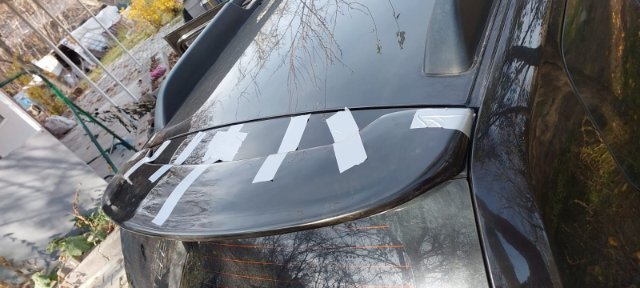

Montaj için Dayson Silikon kullandım ve Amerikan filmlerinde kaçırılan kişinin ağzına yapıştırılan bant ile sabitledim.
694629313_WhatsAppGrsel2023-12-03saat15_07.00_10608ac0.jpg.9aafb721bec7908a54720b987c5d0a94.jpg

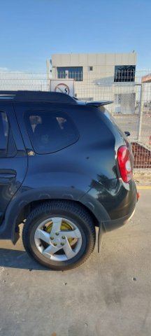

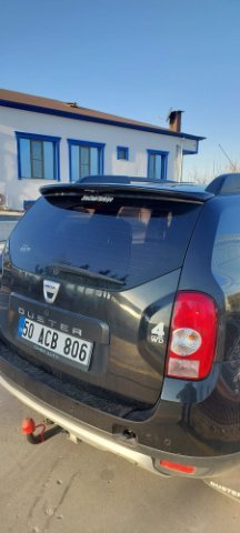

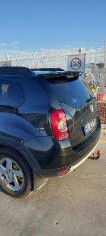

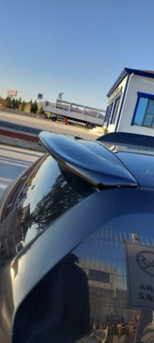

Bir gün bekledim bantları kaldırmak için
1286070188_WhatsAppGrsel2023-12-05saat16_18.28_effd4964.jpg.7d15910a53507367d6474b91b3a1d93c.jpg
808138444_WhatsAppGrsel2023-12-05saat16_18.28_4379982a.jpg.bc7d0d699155cbd02465b8e5168ea0d9.jpg
442853228_WhatsAppGrsel2023-12-05saat16_18.28_79b6f7cd.jpg.18071002fc3c2d2759c14e47fe2809f4.jpg
847817994_WhatsAppGrsel2023-12-05saat16_18.28_78d69ce9.jpg.1bcec69e60a79838abb5c13d47769d4e.jpg
