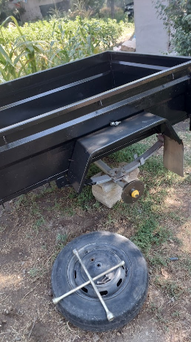

Tabi arada talihsizliklerde yaşıyorum.
Römorkun lastiğinin biri patlamıştı. Fazla uzağa gitmeyim yakındaki lastikçide halledeyim dedim
Gitti lastik patlağı tamir edildi fakat lastikçi arkadaşımız bijonları elindeki havalı tabanca ile caaarttt diye poryaya sıktıkları için, poryanın bijon yuvaları yalama olmuştu.
Römorkun porya çiftli kullanıma uygun.
Nasıl ?
Porya üzerinde hem 4x100 aralığında yuva hem de 3x122 atalığında yuva var.
Yani hem tofaş jantı hem renault jantı kullanılabilir.
Lastikçi 4x100 ü yalama edince bizde yedekteki 3x122 lere geçiş yaptık.
İlerde süprüz olacak. :D

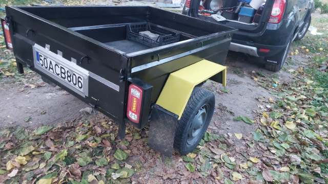

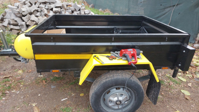

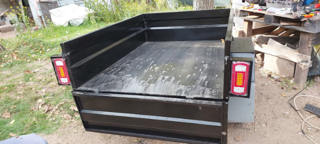

Stop yerlerinin hoşuma gitmediğini yazmıştım.
Yeniden metal çerçeve yapıp boyadım içine led stoplar aldım.
Tesisatını çekip montajını tamamladım

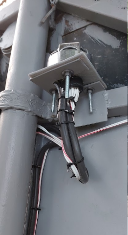

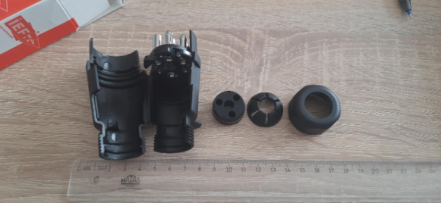

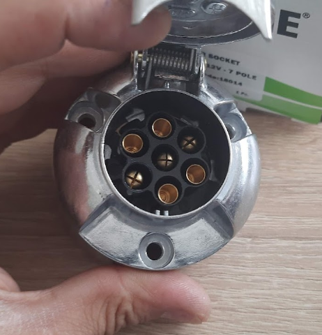

Tesisat için yeraltı elektik kablosu kullandım 5x1 siyah.
Soket için yer yapıp soketi montajladım.
Kablo çıkarılsın diyerömorka soket yaptım böylelikle, römorku çıkardığımda kabloyu da çıkarabiliyorum. iki tane erkek fiş alıp helezon kablo ile ara bağlantı kablosu yaptım.

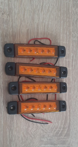

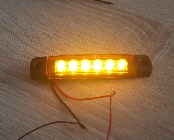

Kenar stoplar için parmak led tabir edilen şunlardan aldım turuncu renk.
  • Beğen 10
Hasan Karabekiroglu

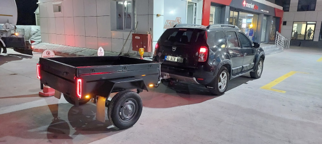

Bağlantılar yapıldıktan sonra akşam görünüm bu şekilde.
  • Beğen 13
olmamış, çamurluk içlerinde let yok mu :crazy: , şu yandaki kırmızı/turuncu ışığa bayılırım

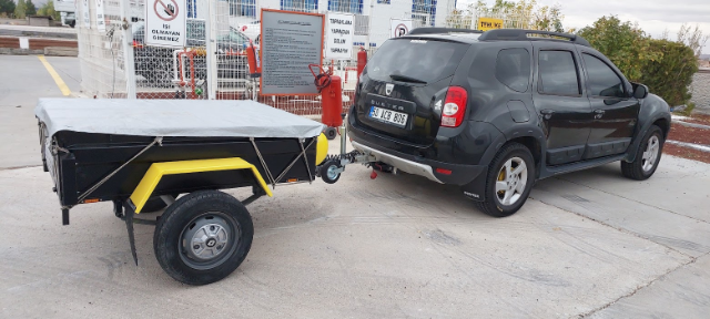

Yine bi gün bahçede oturuyorum.
Demlemişim odun ateşinde semaver çayımı içiyorum.
Bazı abilerin whatsapdan attığı garip garip fotoğraflara maruz kalıyorum.

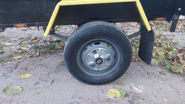

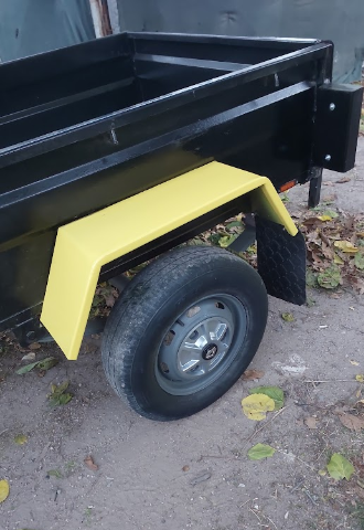

Römork da takılı, dedim ya çok koyu olmadı mı ?

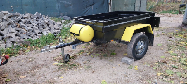

Her yer simsiyah içimiz karardı be.... Olaya biraz renk getirelim içimiz açılsın... Çamurlukların rengi ayrı olsun dedim.
Depoya baktım kaliperleri boyadığım sarı renk vardı.
Dedim olur mu olur...
Plaka zorunluğu olmamasına rağmen, arkadan gelen insanın bilgilendirilmesi amacı ile plaka bastırmıştım.
Onu da yapıştırdım. Jantlar boş kalmıştı, oraya gidecek olanda Renault jant kapakları olmalıyıdı.

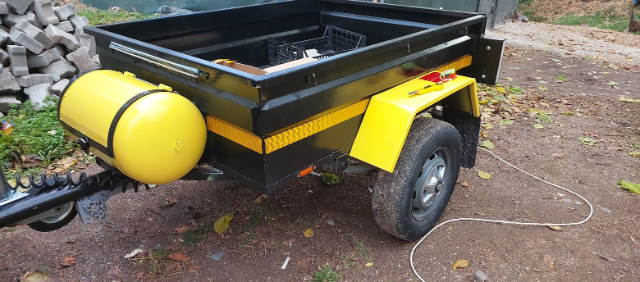

Yine gözüme eksik bir şeyler var gibi geliyordu.
Kombini tamamlamak gerekiyordu..
LPG tankından yaptığım avandalık sandığının rengi hoş değildi.
Neden olmasın dedim....
Bir eksik daha var diyor ama bulamıyordum.

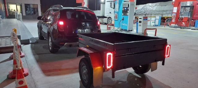

Ertesi dün şirkete geldiğimde, tırların dorsesine baktım
Ahaaa dedim reflektör yok.
Tamam yapılacak.
Bundan aldım
Havalarda soğumaya başlamıştı.
Bu stickerlar ısıtılarak yapıştırılması gerekiyor yüzey tutunması için bunun için sıcak hava tabancası kullanıyorum.
Zamanında kırmızı mercedesi olan bazı tanıdıklarımızın "ne gerek var böyle şeylere para harcıyorsun" demesine kulak asmadan almıştım.
Şimdi güzel güzel kullanıyorum fena mı.

Şimdi oldu çamurluklar tek başına sırıtmıştı.
Hasan Karabekiroglu
Metin Uzunoğlu yazdı:
Kesinlikle hocam. takımı tamamlamak gerekti.
şimdi olmuş işte reflektör eksiği de giderilmiş , yakında ürgüpte ufo ihbarları da başlar
Tamam şimdi o çamurlukları siyaha boya. :)
sadece depo sarı kalsın..
Geri kalan hepsi mükemmel olmuş.. Sarı çamurlukları sevmedim.

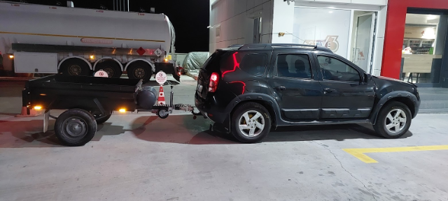

Acayip ilgi çekiyor fakat çekilen ilginin türevini bilemiyorum. 😀
Bak ne güzel olmuş mu ?
Şuna bak ne kadar çirkin apaçi işi olmuş mu ?

Plakalık ve aydınlatması.. jant renginin arac jant renginden farklı olması.. camurlukların cok köseli olması.. dastırın yuvarlak hatlı olup römörkün köseli hatlara sahip olması..
yahu biri elimden şu telefonu alsııın :moil:
Ayrıca rwflektör cok hoşmuş kırmızısı varmı 😂

Kontrastı tamamlamak için difüzör ve kapı kuşaklarının da aynı renge boyanması var.😄
Hasan Karabekiroglu yazdı:
Tankeri römorka yüklemiş gibi duruyor 😂
