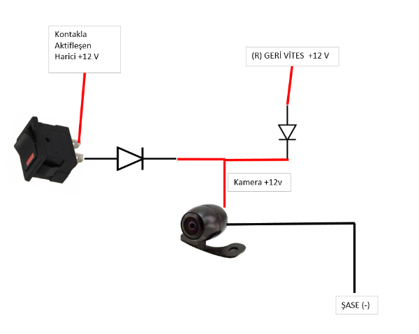

Hasan Karabekiroglu 1 Temmuz 2022 Yazar Paylaş 1 Temmuz 2022 Römorku aldıktan sonra, takılı iken geri geri yanaşmalarda, aracın içine ve 3. fren lambasının altına taktığım geri kamerası gayet başarılı olmuştu. Sonra aklıma bunu seyir halinde de görebilir miyim fikri geldi. Çünkü römork araç arkasında kalınca ne iç aynadan ne de dış aynalardan görmek mümkün olmuyordu. Seyir halinde iken arka römorku kontrol etme ihtiyacı çıkıyordu ortaya Hemen araştırmaya girip, bunu röle ile yapmayı düşündüm sonra bunu basit bir diyot bağlantısı ile de yapabilirdim. Bağlantıyı böyle yaptık. Çalışma sistemi bu şekilde. Bu da sürüş halindeki görüntüsü 12 Yorum bağlantısı
Mehmet Ozyurek 1 Temmuz 2022 Paylaş 1 Temmuz 2022 Güzel olmuş. romork yokken de açarsın artık 1 Yorum bağlantısı
Hasan Karabekiroglu 1 Temmuz 2022 Yazar Paylaş 1 Temmuz 2022 Mehmet Ozyurek yazdı: Güzel olmuş. romork yokken de açarsın artık Evet açıyorumdur Yorum bağlantısı
