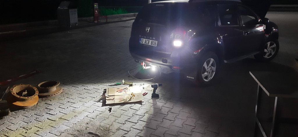

Aracı aldığımdan beri yaşadığım en büyük sıkıntı geri vites aydınlatmasının zayıf olmasıydı.
Işıklı alanlarda şehir içinde filan pek sorun olmuyordu sıfır ışık olan yerlerde sıkıntı çıkarıyordu.
Misal bahçeye gidiyorum eve döneceğim zaman, mecbur geri gitmem gerekiyor, vitesi takıyorum ortam zifiri karanlık.
Aynalar pert, geri kamerası bir şey göstermiyor.
Bunun nedeni araca toplum baskısı nedeniyle yaptırdığım cam filmleri.
Tamam kardeşim güneş de iyi filan da tersi olunca, sütlacın üzerine toz şeker atmış gibi oluyor.

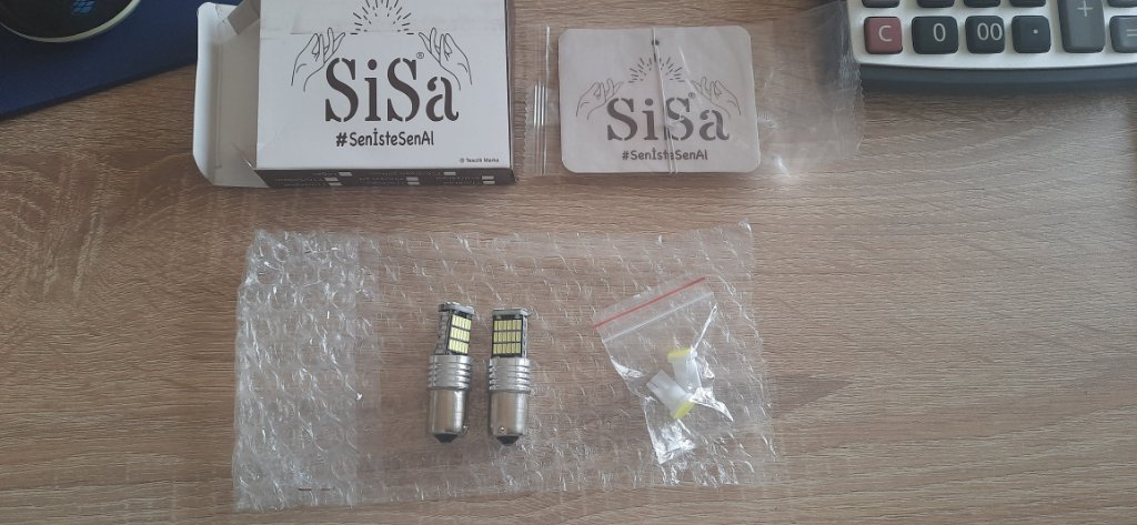

Çözüm ararken ilk olarak kendisinde olan ampulü güçlendirmek istedim
Herkesin malumu don, atlet, çorap, pantolon satılan bir siteden sipariş verdim bekledim
Ha bugün ha yarın geldi gelecek derken ürün gelmedi (Detayı Burada)
Başka siteden aldım şak 2 günde teslim.
Taktık, cuk oldu yerine, aydınlatma öncekine göre iyileşti mi iyileşti ama yetmedi kardeşim.
Çok mağdur durumda, bahçede semaverde yapılmış çayı az az yudumlarken, bahçemin yan komşusu, bizim 4x4 almamıza binaen aldığı Vitara'ya gözüm takıldı.
Vitara'nın ön tepe demirlerinde led takılıydı.
Aha dedim çözdük, madem kendi ışıklandırmasına çözüm bulamıyoruz, bizde kendi ışıklandırmamızı yaparız bilader.

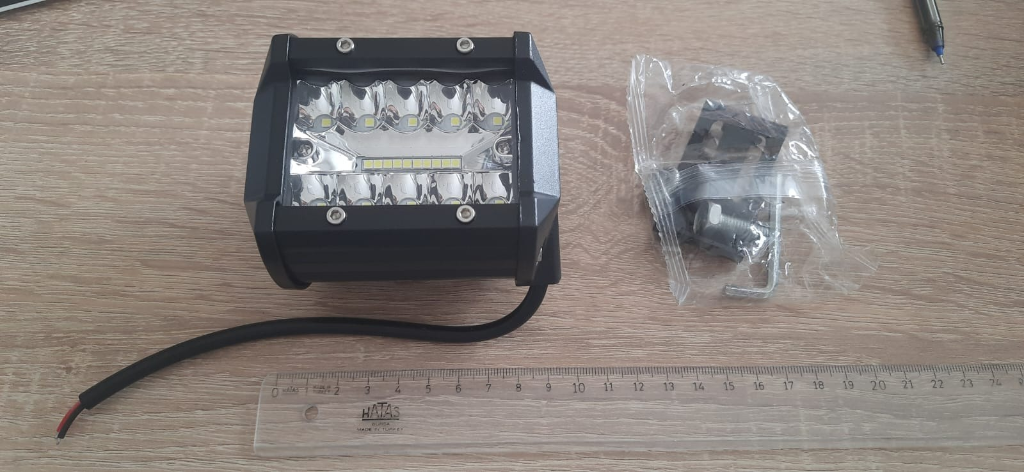

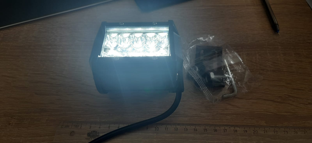

Sitelerden şuradan buradan "offroad led" "traktör led" "dorse ledi" şeklinde aratmaya başladım ve uygun ürünü tespit ettim.
Ürün kriterleri arasında ilk sırada aydınlatması olmasına karşın, fiziki şartlara da uygun olmalı sağlam olmalıydı.
İyi güzel... fakat bir pürüz vardı, gelen ürün başlı başına fiziki bir objeydi.
Aracın arkası önü gibi değil yerleştirilecek alan yok, neresi neresi derken çeki altındaki, güvenlik halatı boşluğu gözüme ilişti.
Akşam işyerinde boş boş oturmak yerine zamanı verimli kullananım dedim.
Bir takım delme takma işlemleri sonrasında montajı yaptım.

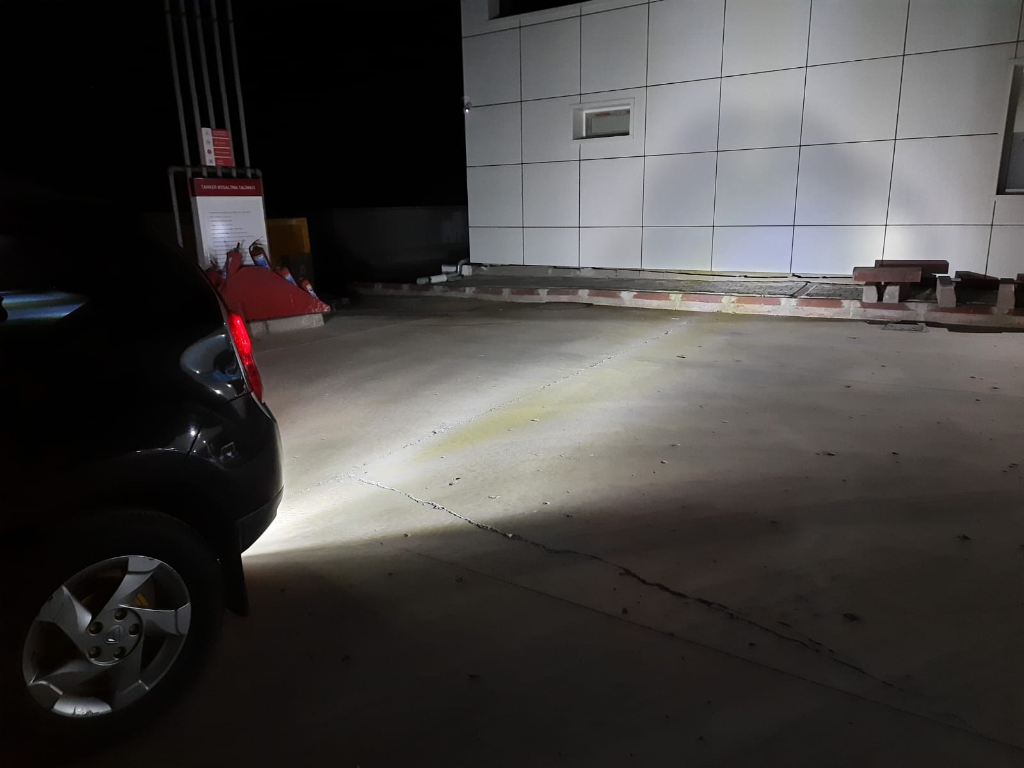

Testler sonucu müspet.
  • Beğen 14
Maşallah petrolcünün her aldığı araba, ellerinde yeniden doğuyor. (kimisi sakat doğuyor ama olsun :crazy: ) Gerçekten karanlık arazide arka aydınlatma önemli. Fotoğraftaki aydınlatma oldukça yeterli görünüyor. Peki ışığın yüksekliği ne? Işığın karşısında bir engel olmadığı için ne yeri mi aydınlatıyor, yerden ne kadar yükseği aydınlatıyor belli olmuyor. Bi duvar görüntüsü alalım biz bu akşam.

Güzel olmuş ancak arkada römork takılı iken nereyi gösterecek aynısı römork içinde yapılacak mı.
Bir ara abimizin biri geri vites lambasını mercek li zenon bağlamıştı onu örnek alsaydınız

İdolümüz o ama arka stop un içine ne koyarsan koy ışık çıkmıyor oradan

Keşke ben de yapsam da arkadan uzunla gelen dallamaları aydınlatsam.
Ama bu procede römork varken aydınlatma nasıl olacak merak ettim.
Hasan Karabekiroglu
Mahmut Yıldız yazdı:
Arkadan uzunla gelen tipler için aracın üstüne tavan barlarına led takmak daha mantıklı yukardan aşağıya doğru ışık vereceği için daha etkili olur.
İkinci olarak en son taktığım led römrok yokken işe çok yarıyor, sıfır ışık alanlarda arkayı görmekte baha rahatladım diyebilirim
Römork takılı iken ise römorkun kendi geri ışıkları olacak, burayı da bu şekilde çözmeyi planlıyorum.
