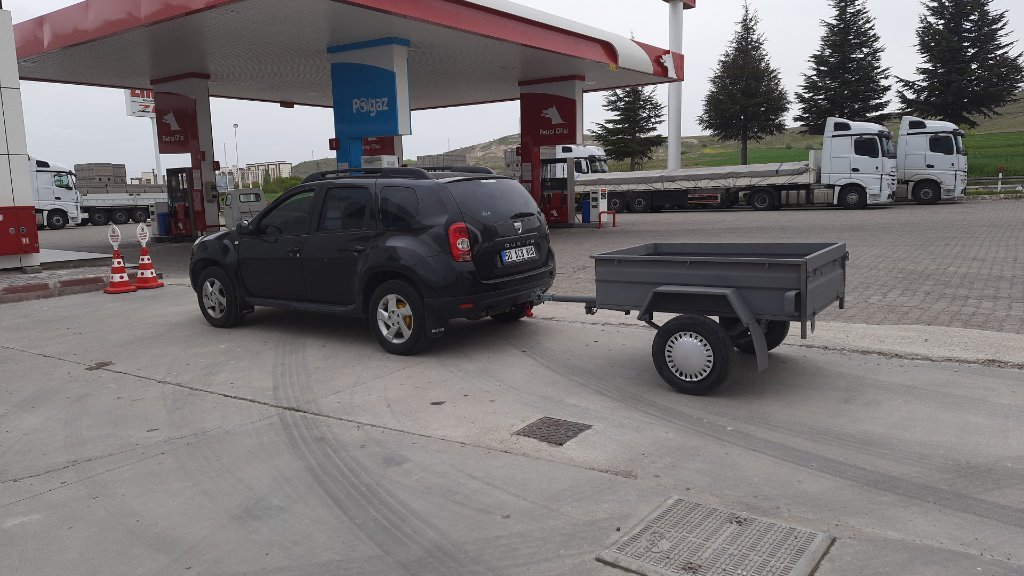

Hasan Karabekiroglu 14 Mayıs 2022 Yazar Paylaş 14 Mayıs 2022 Römorku aldım. Muhtelif ebatlar ve renkler de vardı ama ben içlerinden tam tamamlanmamış olanı istedim. Biraz uğraşı olsun diye. %100 yerli üretim. 750 kg aşağısı olduğu için evraksal işlemleri yok ve B ehliyetle kullanılabiliyor. Ölçüleri 110x150 ebatlarında, arka kapak açılır pimle sabitlemeli. Sac kalınlığı 1.5 mm, yanlarda çadır lastiği veya yükü sabitlemek için ters kancaları var. Jantlar klasik renault 3 bijonlu, 165/70/13 ebat, uyduruk bir lastik var ( Lastik maliyeti çok artırıyor, sonra kendim uygun lastik takacağım) Toros jant kapağı takacağım. Aracın plakasından bastırıp arka kapağa montajı yapılacak Kenarlara fosforlu şerit sticker çekilecek, sanayi tabiri ile kedi gözü bant. Makaslı sistem, satıcı 1 ton a kadar rahat atabilirsin dedi fakat ben 500 kg dan yukarı çıkmayacağım. Elektrik tesisatını kendim yapacağım stop seti ve soket siparişi verdim. İleriki zamanlarda üstüne açılır kapanır bir tente yapmayı düşünüyorum. Standart kaplin ile araca bağlanıyor, Kilitli mekanizma. Önde sabit ayak var onu da tekerleğe çevireceğim. Römork ile araç arasındaki mesafe uygun oraya bir kilitli takım dolabı koyacağım. Renk konusunda kararsızım siyah yapıp araçla takım mı oluştursam, krom mu olsun, yoksa aykırı bir renk mi olsun karar veremedim. 10 1 Yorum bağlantısı

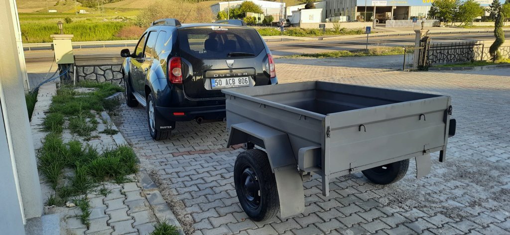

Hasan Karabekiroglu 16 Mayıs 2022 Yazar Paylaş 16 Mayıs 2022 Jant kapağı ile başladık. Siyah renge karar verdim mat. 6 Yorum bağlantısı
