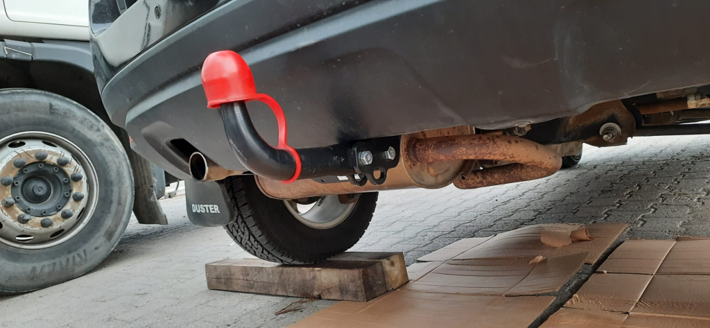

Aracı ilk aldığımdan beri aklımdaydı.
Bugün yarın erteledim, bunun sonucunda fiyatların artışı ile birlikte 2 katı fiyat ödemek zorunda kaldım.

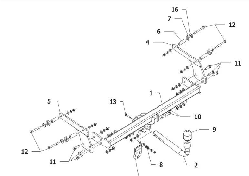

Çeki demiri siparişini verdim.
Gemlik de bir tekne yat işi yapan firmadan
Birebir uyumlu
Direk aracın şasesinden bağlantılı.

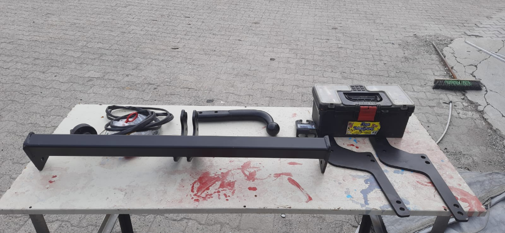

Gelen ürün bu.
Montajı kendim yaptım fakat, tek kişi ile baya zorlayıcı bir iş.
İki kişi olursa daha rahat oluyor.

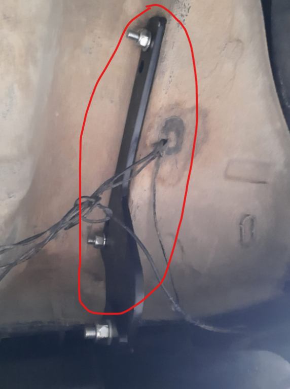

Ürünle birlikte gelen somunlar normal somundu, zamanla gevşeme boşluk yapma riskine karşın ben onları fiberli somunla değiştirdim.
image.png.fb75a9fac3878616ef58cf22aced2725.png Bundan.

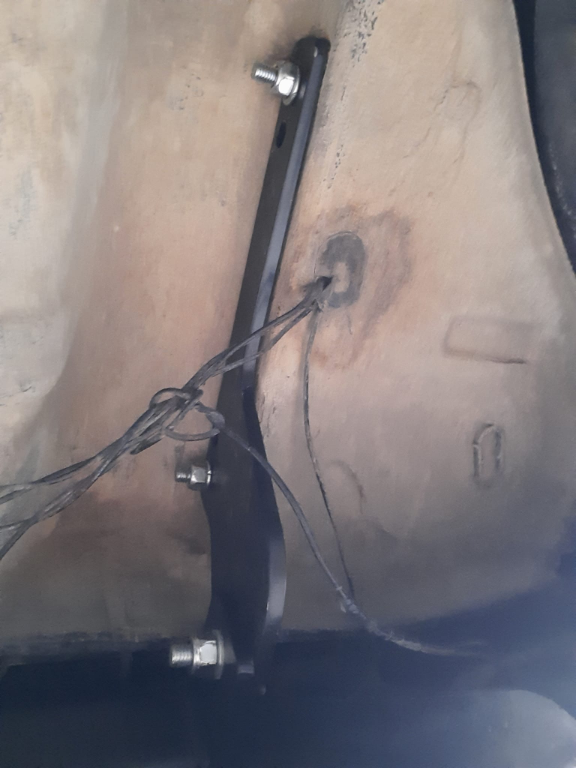

Bagaj içinden iki yandaki boşluklarda yerleri var, oralar kaucuk tapa ile kapalı.

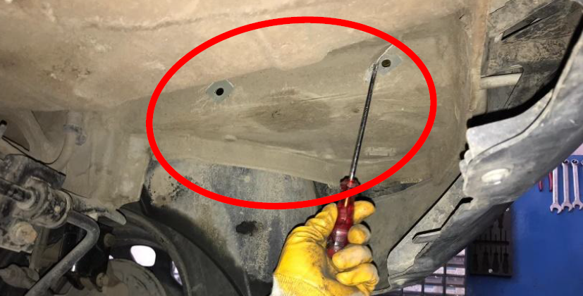

Aracın altında da delikler görünmüyor bunun sebeni orasının da tapa ile kapalı ve üstüne pütür atılması.
İlk olarak bagajın içinden delikleri açtım, ve bir tornavida ile karşıya delik açtım.
Sonra aracın altından tespiti yapıp genişlettim.

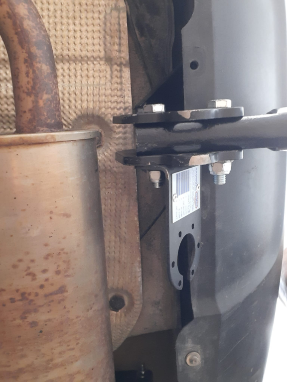

Sonrası diğer parçaların montajı.
Somunlar fiberli olduğu için elle sıkılamıyor mecburen iki anahtar kullanmak gerekiyor.
İki kişi olursa biri bagaj içinden bir anahtarla civatayı tutup, diğer kişi alttan somunu sıkabilir.
Ben bagaj içine yıldız anahtarı takıp diğer ucunu cırtla sabitledikten sonra altına geçip cırcırla somunları sıktım.

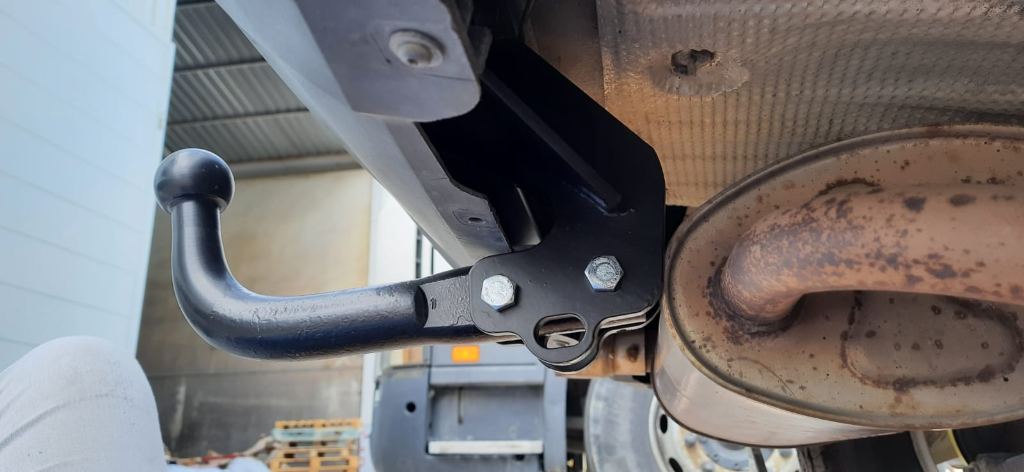

Burada eksoza dokunmuş gibi görünüyor ama, somunlar tam sıkılı değil.
Sıkıldığında eksozla arasında 5-10 cm kadar bi rmesafe kalıyor
Demir montaj işimiz bitti
Elektrik tesisatını da bugün yarın yaparım, topuzun solunda soketi sabitlemek için parça montajı yapılmıştı.
Soketin elektrik tesisatını da en yakınındaki sol arka stoplardan alacağım.
Sonrası ruhsata işletilmesi.
