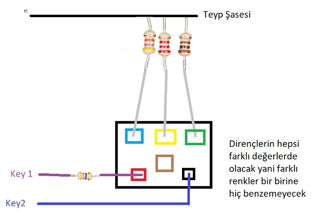

Kendim için çizmiştim arşivde dursun diye buraya da koyayım. Belki işine yarayan olur.
Teyp marka modeli fark etmiyor, öğrenebilen bir cihaz olması yeterli.
Normal tek din pioneer gibi cihazlar da denemedim yalnız.
Andorid veya Wince yazılımlı cihazlarda hep çalıştı.
Mantık zaten tuşlara basıldığında gelen direnç değerlerinin okunup, teybe ona göre komut verilmesini sağlamak.
Key1, Key2 tuşları bazı teyplerde  SteerinWheel-1 SteerinWheel-2 şeklinde olabiliyor.
Alt tekerlek hariç bütün tuşlara istediğiniz gibi atama yapabiliyorsunuz.
Dirençlerin illa bunlar olmasına gerek yok, birbirinden farklı 4 tane olması yeterli.
Benim model veya şu tip direksiyon altı kumandası olanlarda çalışıyor.

renklli 6 mini kutucuklu olan kutu? direksiyon kumandasının soketi mi?
Hasan Karabekiroglu
Evet abi aşağıdaki giriş

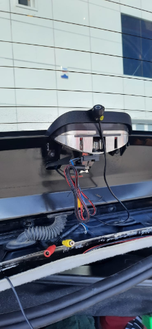

Önceki aracıma aldığım, ayna içlerine bir proje yapmayı planladığım kameralarım vardı,
Bildiğimiz kelebek geri görüş kameralarından.
Bir kaçını ihtiyacı olanlara vermiştim, arşivi karıştırırken 2 tane daha çıktı kutunun birinden.
Arka da nereye takım nereye takım diye düşünüyordum ve tamponu delmek istemiyordum,
Plaka aydınlatmasının oralara bi yere te takmak istemedim, meraklının biri gelip koparmasın diye.
Dedim en iyi yer içi, yağmur yaş ve lüzumsuzlardan korumanın en iyi yolu
Bagaj kapısına bağlı 3. fren lamasının kapağını açtım içinde yeteri kadar boşluk var.
Pazar boş dururken kablolarını çektim.
Bagaj ile gövde arasındaki spiral geçiş borusunun içinden aldım.
(Burası 3 saat aldı :D )
Sonra bagaj içinin sağından, alttaki fitil altından giderek ön konsol arkasına kadar ulaştım.
Buda yaklaştığımdaki görüntü ara mesafemiz 50 cm kadar.
