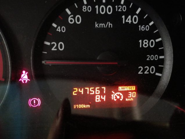

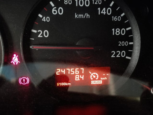

Arabada yazdan beri airbag lambası yanıp sönüyordu. hız sabitleme çalışmıyordu. aldığımdan beri direksiyon tuşlarının lambaları aktif değildi( servis ampülleri değişecek demişti)

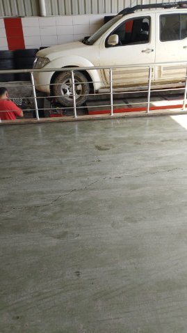

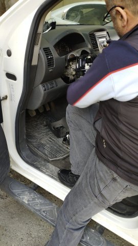

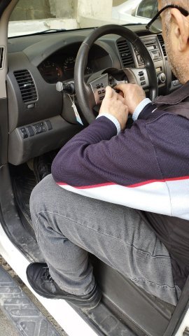

en son korna çalmaz oldu. tanıdığımız elektrikçiye gittim dediki türker elektroniğe gidecen airbag sargısı arızası bu mersinde adanada bütün navaraları o tamir etti iyi dedik gittik
airbag sargısı değişecek dedi .hastalık bu nissanlarda bu dedi rafını gösterdi hakkaten adamda bi sürü kutusunda sargı var. 3500 TL ye değişti. 1500 tl ye de var dedi gösterdi lakin garanti veremiyorum bunlara dedi bu taktığına 2 sene garantili dedi bunlar bozulmuyor belki 200 tane taktım sorun yaşamadım deyince tamam dedim . mersin adana bölgesinde navara aşırı fazla var yöresel bir araba burda bağ bahçede kullanıyor herkes hepsinide değişmiş.görsele ustanın dükkanın vitrini ekledim adamın vitrin bile nissan airbag sargı kutuları dolu
parçayı değiştikten sonra düzelenler:
1- airbag arıza uyarısı gitti
2 - korna düzeldi
3- hız limitleme aktif oldu ( böyle bir özelliği olduğunu bilmiyordum )

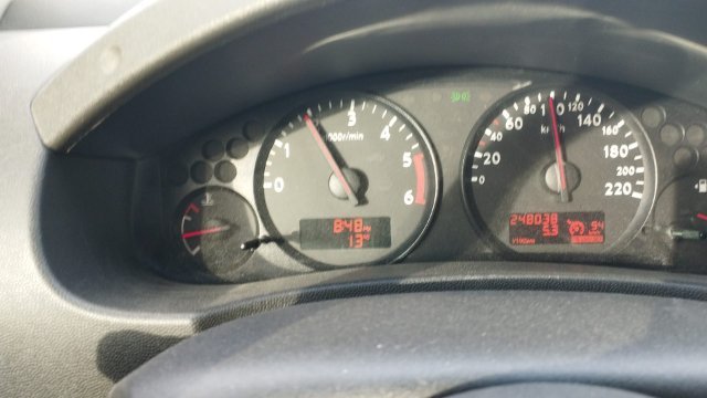

4- hız sabitleme aktif oldu ( ilk etapta çalışmadı sami ustama dedim cruse açılyor devreye girmiyor  pedala eğildi bişeler yaptı yaptım dedi ustamın eli hafif harika oldu )

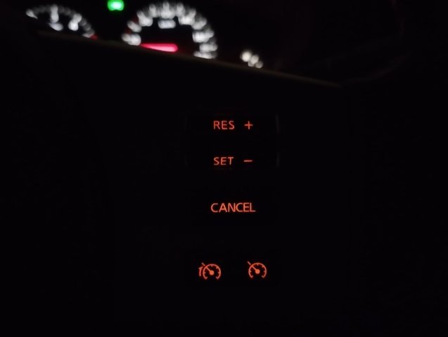

5- direksiyondaki tuşların hepsinin işlevi geri geldi
6- yetkili servisin ampülü değişecek dediği tüm tuşların ışığı yandı
bundan iyisi can sağlığı  dedik

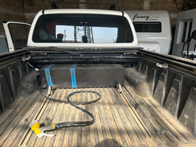

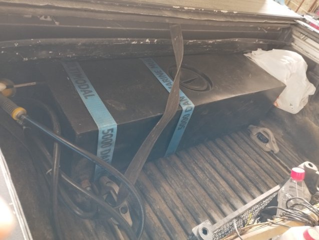

bide arabada arkada 3 5 tane su bidonuyla geziyordum sami ustam bir geliştirme yaptı arkaya karavanlarda kullanılan dış duşun aynını yaptı. 80 litre depo bagajda perde altında sabitlemiş 3 metrede hortumu var hem kampta hem arazide işlerde tüm su ihtiyacını karşılayan bir geliştirme oldu tam bir eziyetti bidonla su taşımak . ustamın eline sağlık kendi depoyu takarken tezgaha gidip aletleri elleme sakın diyede fırçaladı :D

İyi günlerde kullan canım.
Yazın denize gidince duş sırası beklemeyiz kendi duşumuzda yıkanırız 😅
akşam 4-6 aralığında duş alırsan sıcacık ta olur
Ali Gök
Sami Demirpaz yazdı:
millet duş sırası beklesin ben soğuk limonata da ikram ederim sana içerken duş alırsın :D

Ali istiyor duj, 80 litre tank alacak.
İcinden egzos gecirsek.kisin sicak su olur.
Sami Demirpaz
çift çidarlı yapalım içini de ısıtalım.
altında odun yak daha çabuk ısıtır

Bu tamir parasını kendi çıkaracak . adana mersin arası güzergah çok kullanıyorum yollarda boş buralarda hız sabitleme çalışmıyorken insan pedal ayakta olunca 130 140 gidiyordum hem 8 9 yakıyordu hemde ara ara radara düşüyordum  100 civarı hızlara sabitliyorum sürekli yol pc 5 li rakamlar yazıyor . pompadada doğru ölçüm çıkıyor bu aradaba . zaten 2 3 ayda çıkacak parası anlaşılan değişen parçanın

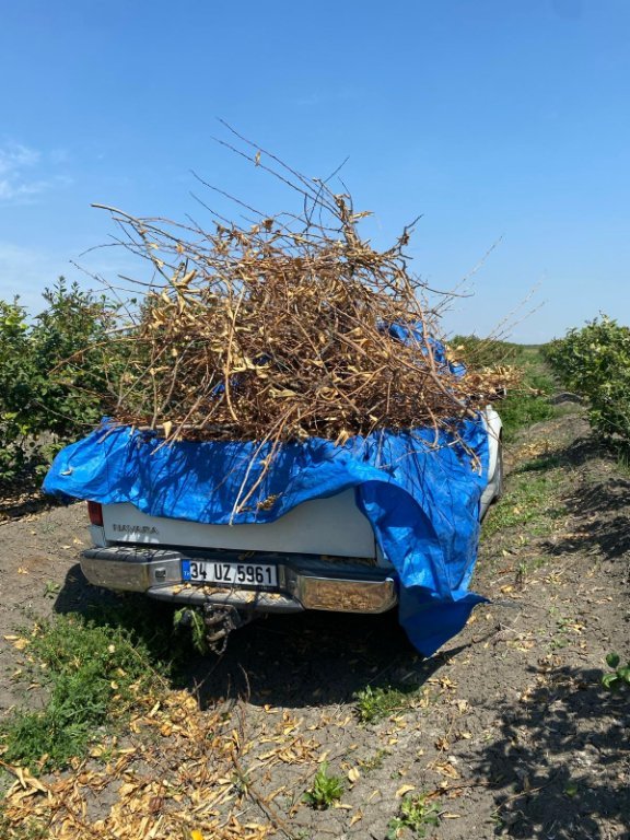

ıhlamur mu bu ne
Limonun budanmış dalları
Ali Gök yazdı:
bunları budadıktan sonra nereye taşıyoruz?
Ali Gök
Bahçenin  boş kenarına uç noktasına orada dal parçalama makinesi imha ediyor.
Yada yakılarak imha ediliyor

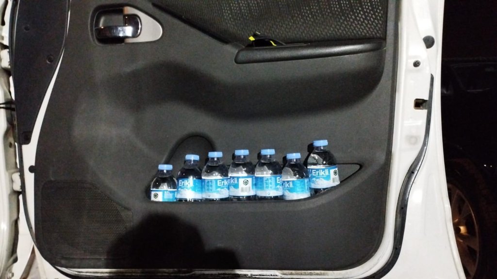

Navaranın kapı cepleri 7 tane 500 ml su alıyormuş az evvel farkettim🤣
