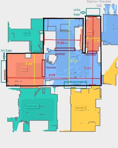

Öner Kurukuz 8 Ağustos 2023 Paylaş 8 Ağustos 2023 40 mt kare salon için daikin 22.000 btu , Panasonic ise 18.000 btu klima öneriyor. Panasonic KIT-UZ-50WKE modeli 37.500 tl ye anlaştık. Panasonic klima hakkında bilgisi olan var mı? https://www.panasonicklima.net/Urunler/Bireysel-Klimalar/Duvar-Tipi-Split-Klimalar/Uz-Fz-Inverter-Klima Benim etheria modeli hoşuma gitti ama 50 bin tl üzerinde fiyatı var. Yorum bağlantısı

Öner Kurukuz 8 Ağustos 2023 Paylaş 8 Ağustos 2023 Erhan Doruk yazdı: Japonlardan ısıtma-soğutmada kötü ürün çıkmıyor. Önemli olan servis ihtiyacında destek ve yedek parça bunulabilirliği. 1 buçuk aydır araştırıyorum. Panasonic hakkında hiç bilgim yoktu. Hatta bu markanın klima ürettiğini yeni öğrendim. Hemen kısa bi araştırma yaptım, en kaliteli modeller arasında ismi geçiyor. Mitsubishi elektrik, Toshiba, Panasonic vs diye gidiyor. Ancak çevremde kullanan hiç yok. Bu nedenle buraya sorayım dedim. İlkay Başaran yazdı: Japon klimaları iyidir. Bu arada 40 m² olayı sadece alan ya da hacimle btu hesabı yapmak yanlış olacaktır. Ara kat mı? Mantolama var mı? Kaç kişi olacak içinde, vs vs. Mesela kuzey cephe arakat mantolamalı az camlı içi saten düzleme olan 40 m² yi 12 binlik bile hakkından gelirken aynı metrajda son kat çatısız ve mantolamasız güney cephe daireyi 24 lük bile kaldıramayabilir. Hele antalya falansa iyice zor. Ev müstakil. Mantolama var, doğuya bakan yerde pencere var ve öğlene kadar güneş görüyor salon. Siyah çerçeveli alan klima tarafından soğutulacak alan. Kemer yazan yerlerde kapi vardı, kaldırıp odaları birleştirdik. Yorum bağlantısı

Öner Kurukuz 15 Ağustos 2023 Paylaş 15 Ağustos 2023 Çiğdem Kaya Bilgiç yazdı: Bursa, arakat, mantolama var, 2 kişi yaşıyor, 40 m2, doğu, kuzey, batı cepheli. Doğu batı cepheleri iki tarafı cam balkonlu bir salon yani 12000 kurtarır mı sizce? 2 aydır yaptığım araştırmalara göre 40 mt² için 12 binlik yetmez. En az 17000 binlik gerekiyor ki kaliteli markalarin olursa, 2.sınıf ürünlerde 22.000 btu ve üzeri gerekiyor. Yorum bağlantısı
Cihat Küçükay 15 Ağustos 2023 Paylaş 15 Ağustos 2023 Çiğdem Kaya Bilgiç yazdı: Bursa, arakat, mantolama var, 2 kişi yaşıyor, 40 m2, doğu, kuzey, batı cepheli. Doğu batı cepheleri iki tarafı cam balkonlu bir salon yani 12000 kurtarır mı sizce? Ancak kendini soğutur bence, en az 18000 btu lazım size. Ama yine de bilen birisinin bakmasında fayda var. Yorum bağlantısı

İlkay Başaran 15 Ağustos 2023 Paylaş 15 Ağustos 2023 Çiğdem Kaya Bilgiç yazdı: Bursa, arakat, mantolama var, 2 kişi yaşıyor, 40 m2, doğu, kuzey, batı cepheli. Doğu batı cepheleri iki tarafı cam balkonlu bir salon yani 12000 kurtarır mı sizce? Bence kuzeydoğu olsa soğutma için yeterdi. Arakat ve mantolama zaten artı değer. Bu arada klimaların soğutma performansları daha yüksektir. 12 lik cihaz zaten 14 16 bin btu soğutma gücü sunacak. Sizde güneybatı cam balkon biraz sıkıtılı. Kapalı tutsanız 50 derece olur güneşte. Açık tutmanız lazım camları. Filmliyse baştan ve sondan cam açsanız iyi olur. Dış ünite oraya takılacaksa da baştan ve sondan açsanız yeter. Kaliteli bir cihazın yeteceğini düşünüyorum ben hala. Isıtmaya yetmez ama o net. 22 23 yapsa yeter zaten içeriyi ki iki kişi diyprsunuz ısı kaynağı da az. Ben salon ve yatakodasındakini açıp 145 m² evi soğutuyorum. Sadece banyolar kapalı. Onları düşün 120 olur. Salondaki klima 16 binlik. Yatakodasındaki 12 Salondaki soğutmada 20 ye çıkabiliyor diğeri de 14 verse 34bin oluyor. İkisi de daikin. Son kat. Mantolama var. Güneydoğu cephe. Ayvalık. 1 Yorum bağlantısı
H.Cenk Bayrakçı 25 Ağustos 2023 Paylaş 25 Ağustos 2023 Pratikte oda metrekaresini 2,2 ye bölüp 1000 ile çarparsanız mekanın yaklaşık soğutma ihtiyacını bulabilirsiniz. Ama içerideki kişi sayısı, lambalar, elektronik eşyalar ve odanın baktığı yön, güneş alma durumu ve saati vb. gibi birçok etken önemli. Bu hesapla asgari 18.000 BTU yeter. Ama 20.000 lik cihaz da alınabilir. 1 1 Yorum bağlantısı
