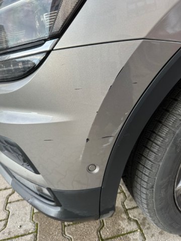

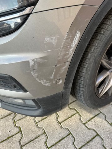

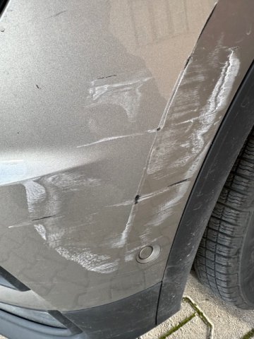

Sabah sabah park ettiğim yerde sürtüp kaçmışlar, canımı sıktılar. :(
IMG_7151.jpeg.28933a3841d6b845fa69f58cc1b7ff35.jpegIMG_7152.jpeg.fff07d8b55b31775548b999992187a56.jpeg

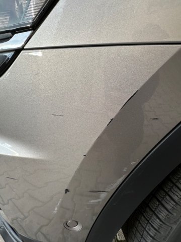

Su ve bezle sildim.IMG_7154.jpeg.41079ae2d22c1d02a21f3ca2fe28db0b.jpegIMG_7156.jpeg.1c6c4917e3a2b364a0b970fda935b326.jpeg
Derin siyah çizikler kaldı. Rütuş yaptıracağım artık, umarım düzgün olur.
beyazlar, izopropil alkol ile çıkar. mikrofiber bez ile iyice ovalayacaksınız sonra cila yeterli olur.. şampanya renginin rötuşu zor.

Geçmiş olsun hocam. Aynı yerden aynı şekilde benim aracımda da oldu fakat bende dodikte de çizik kaldı. En azından sizin dodikte çizik yok. Gerisi rötüşla hallolur gibi.
Cihat Küçükay
Rötuştan önce sulu ince kum zımpara ile zımpara yapıp üstüne pasta-cila işlemi yaparsanız belki kurtulabilir. Ben Skoda Yeti için bu şekilde boyasız kurtarmıştım.

Kalan beyazlar için herhalde. Diğerleri su ile çıktı. Bu arada renk şampanya değil, tungsten gri. Fotoğrafta dğişik tonda çıkmış.
Çok teşekkür ederim. Evet dodik zarar görmemiş.
Cihat Küçükay yazdı:
Teşekkür ederim. Ancak siyah kısımlar büyük gibi, boyası soyulmuş. Denemek lazım.

Temas esnasında tamponda ve tırnaklarında esneme olmuştur, inşallah iç kısımda birşey yoktur.
Geçmiş olsun Hocam.
Alptuğ Özcan yazdı:
Görünürde birşey yok, elimle yokladım, altına eğildim. Tam o noktada kendi kendine park için kullanılan sensör var. Algılamada sıkıntı yok.
