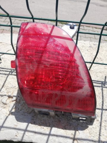

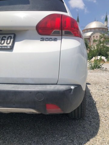

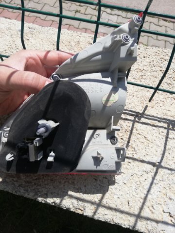

Bugün geri vites farını söktüm su şekilde tamamı kırmızı, camını ayırmak(kırmak) istemedim. Boya işini başka bir yerde denedim işe yaramadı.
Netten bulduğum çıkmayı alacağım, olurda problem olursa alternatif olarak bagaj kapağındaki fren lambalarının altında boş bir yer var. Oraya belki geri vites ışığından hat alarak led bağlayabilirim.
Burada beyaz kısım boş
Burada çamurlukta ki beyaz kısımda sinyaller var.

Bu çizgili olan beyaz ışık veriyor, bende çizgi yok, direk sis gibi yanıyor.

Abi orijinali ile oynanmış o zaman. O çizgiler olmazsa tabi beyaz ışık vermez. Serviste çok pahalıysa çıkmacılara bakalım?

Bu problemi yasayan bir cok kisi var ise, tek ihtimal kaliyor o da üretim hatasi. Bence Pejo nun dogru far i ücretsiz olarak tedarik etmesi gerekiyor. TUV icin yazi vermek, günü kurtarmak. Klasik Türk cözümü. Ya aldiginiz ürünün faturasini ibraz edip ücretini talep edin, ya da yeni ve dogru far i.

Far tamiri yapanlar orjinal gibi değiştirir o camı. 2008 ile c3 aynı gibi görünüyor. Çıkmacılarda da vardır.
https://www.elvanotomotiv.com/citroen-c3-2008-sag-alt-geri-vites-lambasi-ve-reflektor,17528.html

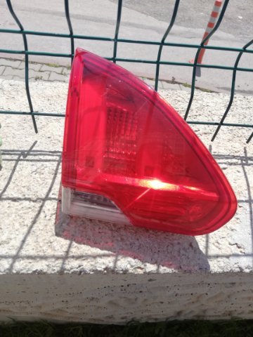

Bunun siparişini verdim, bugün elime ulaştı, C3 ile alakası yok ürün orijinal Peugeot ürünü. Kodları yazayım belki ihtiyacı olan olabilir.

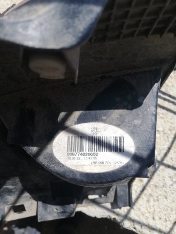

Beyaz camlı olanın ürün kodu: 009774080002
Bende ki kırmızı camlı olanın ürün kodu:009774020002
Ek olarak ürün üzerindeki tarihlere bakarak, kırmızı olan daha yeni tarihli duruyor. Aracın 2014 model olduğunu baz alırsak daha önceden değişim ihtimali kuvvetli geldi.
009774020002

Şimdi yeniden baktım da bu beyaz olanı yurtdışında C3 için üretilmiş :crazy: ama Citroen amblemi de yok üzerinde. Fransız yine yaptı fransızlığını 😅

Bu iki lamba aynı değil ki? Ben mi yanlış görüyorum, beyazlı olan dümdüz iniyor, kırmızı olan bombeli?
