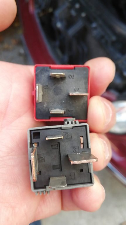

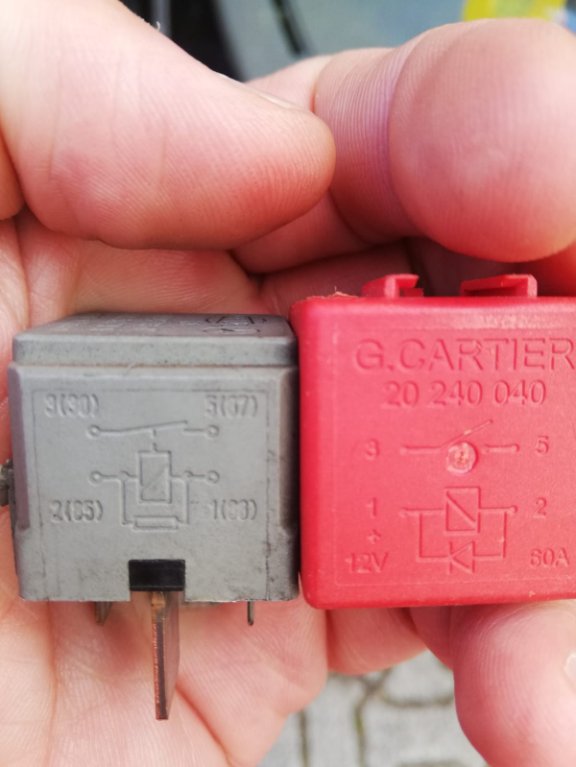

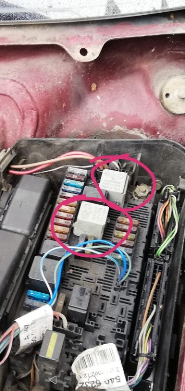

Sıkıntıyı %99,99 bulduk, hallettik. Ama halen o küçük olumsuzluk ihtimali yüzünden buraya yazmadım, 1 ay sıkıntısız geçsin öyle yazarım diyordum. Madem sordun, yazayım: En son, ön sam beyninde birbirinin aynısı olan 2 röleyi yer değiştirmiştim ve silecek çalışmamıştı. (Sonradan bir kere daha anladım ki bu arabaların kafa biraz değişik, şu an çalışmayan bir sistem 5-10 dk, 1 saat sonra çalışabiliyor, korumaya alma durumu mudur nedir.) O röleleri eski haline getirip bırakmıştım. Daha sonra Whatsapp üzerinden sürekli irtibatta olduğumuz @Hasan Karabekiroglu aynı konuyu yabancı forumlarda araştırırken benzer bir olay buldu. Oradaki çalışmayan silecek için verilen önerilerde  ön beyindeki benim de yerlerini değiştirdiğim röleyi yenilemesi söylenmiş. Bu defa sileceklerimin çalıştığı bir zamanda aynı röleleri tekrar yer değiştirdim. Eğer sorun röledense, silecekler bozulmayacak ancak eninde sonunda bir yerden başka bir hata çıkacaktı. Bu şekilde 3-4 gün kullandıktan sonra, iş çıkışı bi akşam bindim marşa bastım, sanki akü yokmuşçasına marş moturu tık bile demedi. Akü1-1,5 aylık. Kapat-aç, bekle, tekrar dene tık yok. Göstergedeki tüm ışıklar yanıyor artı ESP arızası yazıyor, marş dönmüyor. Kısa süreli şoku atlattıktan sonra röleleri değiştirdiğim aklıma geldi. Hemen tekrar röleleri eski haline getirdim, koltuğa kurulup marşa bastım: Çalışmadı...  :crazy: Büyük hayal kırıklığı ile tamircimi aradım, sorunu anlatırken bir yandan da deniyordum, tak çalıştı. Yukardaki parantez içindeki kısmı tekrar okuyalım. O zaman olayın 56 nolu sigortanın hemen yanındaki röle ile ilgili olduğuna ciddi olarak inanmaya başladım.
2 röle birebir aynı, sıkıntı çıkaran resimde uzakta kalan.
Ertesi akşam sanayiden aynı özelliklerde bir röle aldım, sıkıntılı olanın yerine taktım.
1 hafta bitti, şimdilik sıkıntı çıkmadı. Silecekler çalışıyor, fıskıye çalışıyor, başka bir sorun da yok. İnşallah bu şekilde atlatmışızdır.
