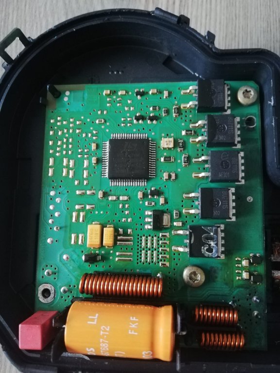

Önder Özcan 3 Haziran 2021 Paylaş 3 Haziran 2021 Merhabalar. Aracımda son bir aydır silecek sıkıntısı yaşıyorum. 2-3 ay önce gene sileceklerim bozulmuş, motorunu değiştirerek bu sorunu atlatmıştım. Bu defa farklı bir durum var. Sileceklerim bir gün çalışıyor 1-2 gün hiç çalışmıyor. Sabah açıyorum çalışıyor, akşam dönüşte çalışmıyor. Geçenlerde 10 günden fazla sorunsuz çalıştı, hah dedim düzeldi herhalde, sonra gene çalışmadı. Geçen sabah yola çıktım bozuktu, 1 saat yol gittim, şansa kolu çevirdim çalıştı 😑 Gene motor arızasıdır diye denemek için bir motor daha temin ettim, aracın üzerindeki motor o an çalışıyorsa yedek motor da çalışıyor, aracın üzerindeki çalışmıyorsa yedek motor da deneyince çalışmıyor. Yani: Sorun motorda değil. Ayrıca 2 motor da direk elektrik verince çalışıyor. Bu araçta silecek rölesi yok. Sigorta kutusu- Sam beyni şemalarında da yok yani, röle yok. Silecek motorundan çıkan soketin ucu direk Sam beynine (sigorta kutusu) giriyor. Silecekler bozukken ön cam fıskıyesi de çalışmıyor. Şüpheliler arasında sam beyni, silecek kolu var. Vakitsizlikten servise gidemedim. 3 gün önce iş çıkışı sanayideki Mercedes elektrikçisi meşhur ustaya gittim, mealen 10 günden önce bakamayız dedi. Ne yapalım? Yorum bağlantısı

Servet Aydın 3 Haziran 2021 Paylaş 3 Haziran 2021 Konu mercedes Şahan değil. Ne öyle röle filan [emoji16]Motorun bağlı olduğu kumanda kartı ile çalışıyor sistem. 12volt sabit gerilim var ve bir tane de komut ucu. Aynı radyatör fan modülleri gibi. Şayet far yıkama çalışıp silecek çalışmasa direk modül derim ancak fışkiye çalışmıyor ise iş karışıyor. Bende bitti fikir 1 Yorum bağlantısı

Önder Özcan 3 Haziran 2021 Yazar Paylaş 3 Haziran 2021 Çağlar Bayur yazdı: o beyin meşhurdur sanayi camiasında ana sorunu nedir bilemem ama Evet, face grubundan takip ettiğim kadarıyla biraz sıkıntı çıkaran bir yapısı var. Nihat Palolu yazdı: 30 Amper sigortası olacak ama rölesi olmaycak, ilginç. Silecekler kolu açık ama çalışmaz iken içinde röle olan sigorta kutsundaki rölelere tıklayarak denemek lazım. Röleleri söktüm, birbirinin aynısı olanlar var, yerlerini değiştirdim, yuvalarına sprey sıktım, ı-ıh olmadı. Servet Aydın yazdı: Konu mercedes Şahan değil. Ne öyle röle filan Motorun bağlı olduğu kumanda kartı ile çalışıyor sistem. 12volt sabit gerilim var ve bir tane de komut ucu. Aynı radyatör fan modülleri gibi. Şayet far yıkama çalışıp silecek çalışmasa direk modül derim ancak fışkiye çalışmıyor ise iş karışıyor. Bende bitti fikir Evet motorun kendi üzerinde kartı var. Sende fikir bittiyse yandık demektir. En azından bu işi çözecek bir elektrikçi tarif et Mahmut Yıldız yazdı: Silecekleri bozuk mersolarınız ölü fiyattan alınır. Bunu bekliyordum Ali Gök yazdı: silecek suyu deposunda su seviyesi düşünce içeriden uyarı alıyormusun. alakasız da olabilir ama bir vakitte bir mercedesçi ustasının silecek bilmemne beyni arızası olduğunda su bittiğinde içeri sinyali de vermez diyip ordan anlamış değişmiş beyni sorun düzelmiş. bu arabada silecek için beyinmi modulmü ne ise öyle bişe varmış heralde ç yazdıklarım hayal ürünü gibi gelebilir de bir dene derim içindeki suyu bitirip bak bi sinyali gönderecekmi kadrana su bitti diye Anladım Ali. Bunu yapabilmek için önce sileceklerin çalışması lazım ama. Su deposu sağ ön çamurluğun içinde, manuel boşaltamam fıskıyeden bitirmem lazım Yorum bağlantısı
