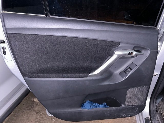

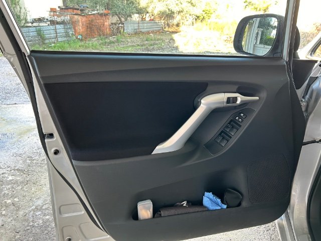

1 kapı 1 günümü aldı, iyice bitirip öyle paylaşacağım kısmetse. Şu an sadece sol arka kapı döşemesini yeniledim.
Eski ve yeni hali
Çok beğendim ben
Maaşallah
  • Beğen 8

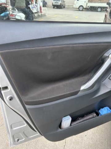

diğer kapılarda da sarkma oluştu mu ?
Bütün kapılarda var
Vesileyle eski araçlarınızın döşemelerini nemli bezle silip halletmeyin
Eski ve yeni hali
Çok beğendim ben
Maaşallah
Eline sağlık Emre hocam güzel olmuş.
Benim kapılarda da aynı sorun var. Ancak bizim aracın kadifemsi kumaşı bulunmuyor. Bir de kumaş kaplı yer çok kavisli. Zor oluyor. Göze alıp girişmedim hiç öylece duruyor.
Eski ve yeni hali
Çok beğendim ben
Maaşallah
Bu foto feyk.. eski yeni hali derken biri ön kapı diğeri arka kapı.. Yer mi anadolu çocuğu? :)
