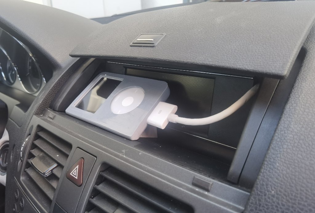

Cd calar bozuldu. Ben de tarihsel ipod u mp3 calar olarak kullanayim dedim. 3d printer ile esnek bir destek tasarlayip, bastirdim. 30 pin uzatma kablosu ve ses sarj ayirici ile baglantiyi sagladim. Ses muthis oldu.
esnek çıkabiliyor mu yazıcıdan?
Ne lazım :seytan:
TPU92A filamenti çıkıyor. yarı esnek. ama baskı ayarları çok önemli. hız çok yavaş olmalı.  epey de sağlam birşey bu malzeme.

aux kablo ile bağlanıyorum ben ses kalitesi güzel ancak seviye düşüyor yüksek sesli dinleyemiyorum
tarihinde Fatih Keskin tarafından düzenlendi
ipod da böyle bir sorun olmadı. cd çalar ne ise aynısı.
eee öööö o radyonun çıkış  ayarlarını biraz kurcalamıştım da aux a bakmadım henüz :fiuw:
bozmuş belliki...
