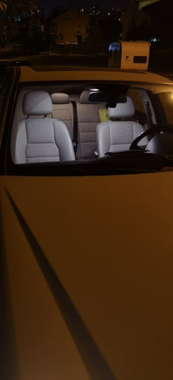

Doğan Arşiray 26 Nisan 2024 Yazar Paylaş 26 Nisan 2024 aliexpress den 4300k ampuller aldim. sonuc harika. 155,03TL 22%OFF | 10 adet 4300K T10 W5W LED ampul 4014 15smd sinyal ışığı genişliği işık okuma lambası otomobil elektriksiz lamba gösterge ışığı 12V https://a.aliexpress.com/_EIkxGin 4 Yorum bağlantısı
Doğan Arşiray 27 Nisan 2024 Yazar Paylaş 27 Nisan 2024 son bakimdan bu yana ortalama tuketim 7.3 litre olmus. 7500km. ortalama hiz 54 km. 1 Yorum bağlantısı
Çağlar Bayur 27 Nisan 2024 Paylaş 27 Nisan 2024 Doğan Arşiray yazdı: aliexpress den 4300k ampuller aldim. sonuc harika. beyaz değil dimi, alayım Yorum bağlantısı
Doğan Arşiray 29 Nisan 2024 Yazar Paylaş 29 Nisan 2024 plastik buzlu camın ardına, tam olarak yeni takılmış halojen iç lamba rengi gibi. bu kadar olur. kazara yapmışlar herhalde. dün ankara afyon yaptık 3 yetişkin 2 çocuk. az bagaz. ortlama hız 89 km, ortalama tüketim 6.4 litre benzin. kış lastikleri ve yolun yarısı sürekli yağmur. 2 Yorum bağlantısı
