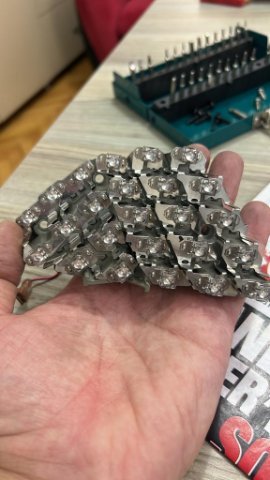

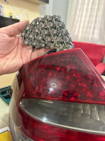

Söktüm stopları, led fren lambası bağımsız. Ledleri yuvalarından söktüm, sağ sol yaptım. Tabi ki yuvaya oturmadı ama ben öylesine koyup, bi şekilde stop lambasını arabaya tutturdum, lambalar kasadan 3 cm dışarda kaldı, dışardan bakınca stopların kenarından bagajın içi görünüyordu. Köksal bu olaya şahittir.
Fren arızası sürekli sol taraftan yapıyordu, ledleri sağ sol yapınca 5 gün arıza vermedi. İnatla bekledim o şekilde kullandım. 6. gün sabah garajda manevra yaparken arıza ışığı yandı bingo: Sağ fren lambası devre dışı...
Yani arıza beyinde-samda değil direk fren lambasında, led grupta. Orada arıza yapacak ne var? 2 adet direnç, 1 adet diyot. King ismini alnının akıyla hak eden arkadaşımız 3 dakikalık operasyonla  (bunun arızası diyottan diyerek)  sorunumuzu çözerek bizi yolculadı. Bu gün 7. gün sorun çıkmadı, çıkacağını da sanmıyorum. Çok karmaşık düşünmeye gerek yok, sinyal lambası yanmıyorsa sinyal lambasındandır. Led dediğin için bendekiyle aynı sistemdir muhtemelen. Yedek lambaya gerek yok, sağ sol yapmaya  gerek yok, direk leddeki zımbırtıları değiştir. İnanıyorum ki düzelecek.

Parça bu, burdaki direnç diyot (ben anlamam) neyse onlar değişti sorun düzeldi.
Mercedes-Benz W211 E-Class Left Brake Tail Light LED Board A2118200511 - Picture 1 of 7
Sadece siyah olan değişti, o diyot galiba.
diyotu zar zor multi metre ile ölçmüştüm ve sağlamdı... tek yön şekilde akımı geçiriyordu. led modülü de bu şekilde değilz. kesmeden çıkmaz w204 ün stopundan. sorun o.

Benimki bazen 10 gün arıza yapmıyordu. Ölçersem sağlam çıkardı ama sağlam değilmiş işte. Kesemem diyorsan yeni stop al kompile, daha ne  diyelim sana :)
fotoğrafını atana benden bi iskender

1- Sinyal değil fren lambası
2- E class ı civata mı sandın?
3- Bu da önden görünüşü:

şu stobun 3 cm dışarda kalmış halini bir görsek
daha da çirkin bu :onder:
